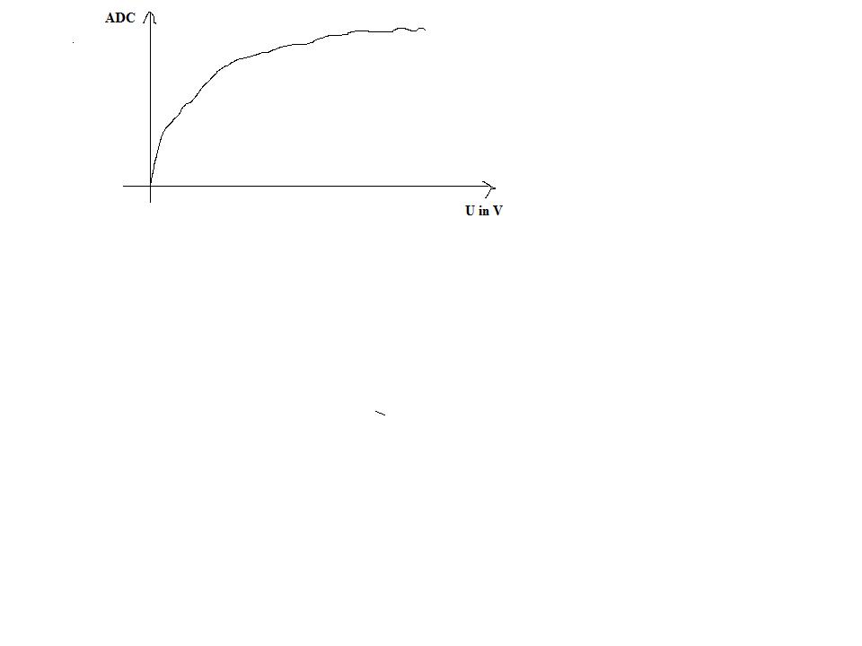

Guten Abend,
ich habe einen logarithmischen Verstärker mit Nachgeschaltetem ADC. Am
ADC habe ich nun einen logarithmische Beziehung zwischen
Eingangsspannung logarithmierer und ADC.
Meine Frage ist nun wie ich die Genauigkeit des Messsystems
charakterisieren bzw. wie gut sollte der ADC das Messignal auflösen
können? Die Auflösung des AD-Wandlers nimmt mit steigender
Eingangsspannung ab. Wie kann ich nun charaktersieren ob meine Auflösung
noch gut oder schlecht ist???
Ich habe in diesem Zusammenhang mir mal die Relative Auflösung
berechnet. Wobei ich mir da nicht sicher bin ob die Berechnung stimmt.
Habt ihr eine Idee um dieses Problem etwas greifbarer zu machen??
Vielen Dank

Für logarithmische Pegel ist doch das Bel wie geschaffen. Auflösung und
Dynamikbereich des ADC (zusammen mit dem Log-Amp) kannst du dann direkt
z.B. in dB angeben, den Full-Scale-Wert vielleicht in dBm

Guten Abend,
es geht mir hier weniger um den Dynamikbereich. sondern um die Auflösung
bzw die Genauigkeit des Signals.
Die Auflösung nimmt mit zunehmenden U ab. Ich suche mehr eine Grenze.
Relative Auflösung ?? vllt?
In der Messtechnik sagt man ja die realative Auflösung sollte kleiner
als 10% sein.
Dann denk nochmal nach. Werner hat alles nötige bereits gesagt (wenn
auch vielleicht etwas zu knapp für dich).
Nicht wenn du in dB mißt. Dann entspricht jeder Schritt am Ausgang des
ADC einer Änderung des Eingangssignals um x dB. Das ist ja gerade der
Witz bei einem logarithmischen Verstärker.
Als Grenze eines solchen Systems kann man wahlweise den Full-Scale Pegel
angeben: Eingangsspannung für den maximal von ADC darstellbaren Code;
wahlweise als Absolutwert oder in dBm. Oder man gibt den nominellen Wert
des LSB an.
> als 10% sein.
Du bist doch fast da, denn dB ist ja ein relatives Maß. Wenn wir bei
10% relativ bleiben, dann wäre die Forderung, eine Änderung von 100% auf
110% zu erkennen. Ein Faktor von 1.1 bzw. umgerechnet 0.83dB.

Guten Abend,
Uwe S. schrieb:
> Hallo,
> kannst Du das bitte erklären ?
> Wie ist das gemeint ?
Das Verhältniss von U zu LSB bleibt bei lineare Kennlinie konstant
während es sich bei logarithmischer Kennlinie ändert. Anders gesagt ich
benötige bei der logarithmischen Kennlinie  immer mehr U um ein LSB
Änderung zu bekommen. Daher auch meine Frage dazu.
Aber das mit dB leuchtet mir jetzt schon ein Das macht Sinn.
