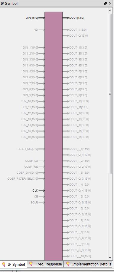

ich glaube ich bin mitlerweile ein gutes Stück weiter als noch vor ein
paar Wochen. Trotzdem habe ich noch einige Probleme mit dem Core
Generator.
Ich habe mir den fir_compiler_v5_0 vorgenommen und versucht einzubinden.
Mein Quellcode sieht derzeit wie folgt aus:

rfd und rdy werden noch nicht benutzt. Im Macro Search Path, habe ich
den entsprechenden Pfad angegeben. Leider bekomme ich folgende Warnings:
WARNING:Xst:2036 - Inserting OBUF on port <dout<0>> driven by black box
<fir_compiler_v5_0>. Possible simulation mismatch.
Für dout<0> bis dout<13>
Sowie jede Menge von diesen Warnings:
WARNING:NgdBuild:443 - SFF primitive 'F1/blk00000003/blk0000005d' has
   unconnected output pin
Dazu habe ich im CoreGen folgendes im Anhagng befindliches Bild gesehen.
Ich vermute, das bedeutet tatsächlich, das die entsprechenden Ports
nicht connected sind.
Kann mir hier jemand weiter helfen?
Danke euch
(Firma: abaxor engineering) #2695437
Das Makro wird erst während Ngdbuild eingebunden, darum ist diese
Warnung normal.
Das kann auch ohne folgen sein.
Benutzt dein FIR-Filter einen DSP-Core? Wird das Design gebaut? Wie viel
benutzte DSP-Cores gibt Map an?
Tom
Gast #2695461
Hallo Tom,
ich benutze einen Spartan 3 FPGA, keinen DSP.
PS:
Diese Warnings habe ich jetzt unter Kontrolle bekommen. Ich habe die vom
CG generierten Files einfach in das Hauptverzeichnis gelegt und den
Macro Search Path wieder entfernt.
Gast #2695508
> P.S.: Die Warnungen würde ich erstmal ignorieren. Läuft die
> Simulation/Testbench ordentlich?
Hallo Duke,
wenn ich die Testbench starte, bekomme ich folgende Warnings:
WARNING:HDLCompiler:89 - "xxx" Line 67: <fir_compiler_v5_0> remains a
black-box since it has no binding entity.
WARNING:Simulator:648 - "xxx" Line 67. Instance fir_compiler_v5_0 is
unbound
Sie startet zwar, gibt auch was auf den Eingang, der Ausgang bleibt aber
undefiniert.
Danke

Gast #2695564
> unbound
Da fehlen noch die generierten Simulationsmodelle im Simulationsprojekt.
Schau mal im Coregenordner, ob Du was passendes findest. Bei vielen
Cores wird auch eine readme.txt erzeugt, wo drin steht, welche Datei
wofür generiert wurde.
Duke

Gast #2695806
Hallo nochmal,
meine Simulation will einfach nicht laufen (keine Rückgabe des Filters).
Mag vieleicht mal jemand drüber schaun? Ich habe meinen kompletten
Ordner angehangen. Das x bei Projekt x steht für den x-ten Versuch.
Diese Warnungen von oben haben sich geklärt.
Die nicht verbundenen Pins, scheinen sich auf Output Ports zu beziehen,
welche nicht genutzt werden. Im CoreGen kann man zum Beispiel per Haken
"ND" aktivieren. Das würde dann wohl auf solche Ports gegeben.
Danke
Gast #2756465
Da ist ja nicht viel dran, was sollte da nicht laufen?
Ich glaube, Du clockst ständig neue Daten rein, hast aber den Core nicht
auf pipelined gestellt.
