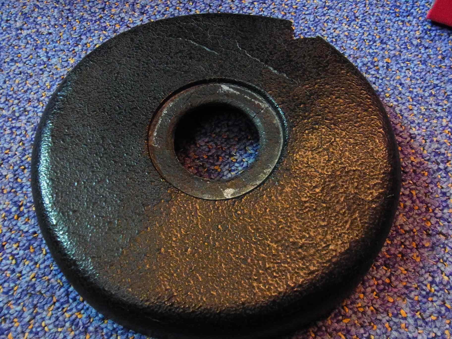

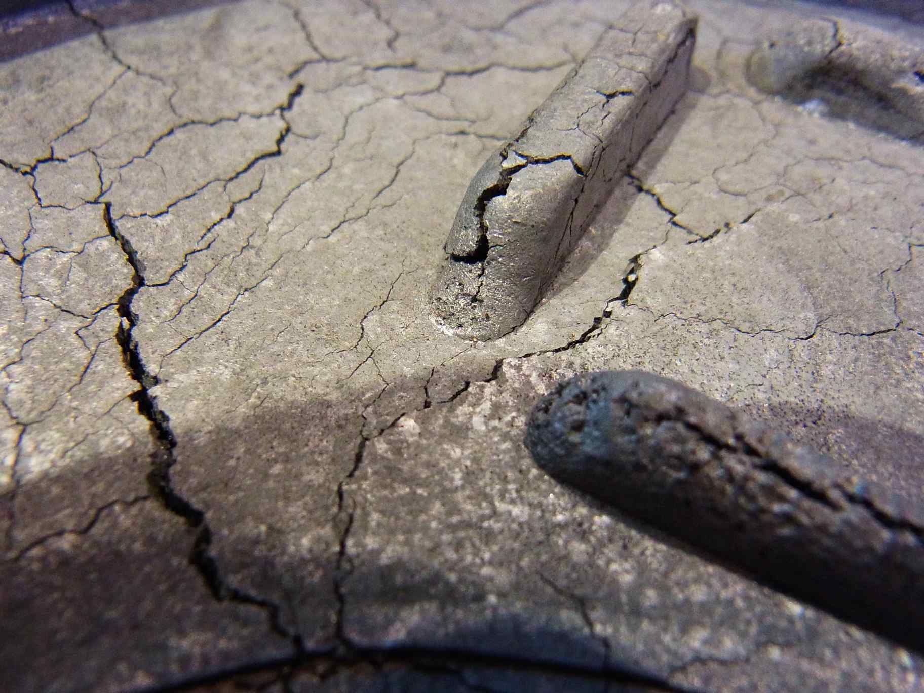

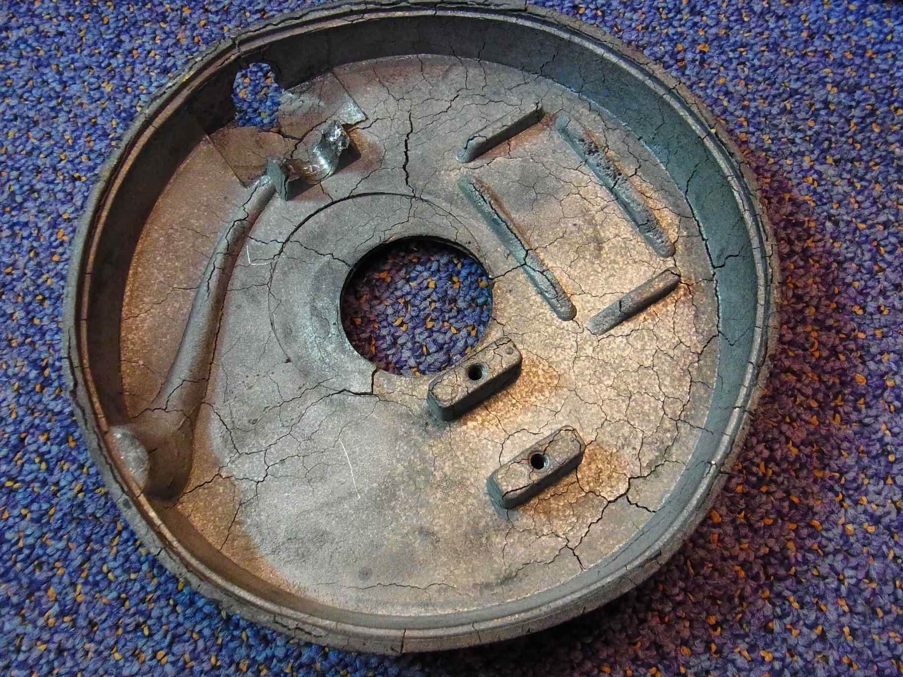

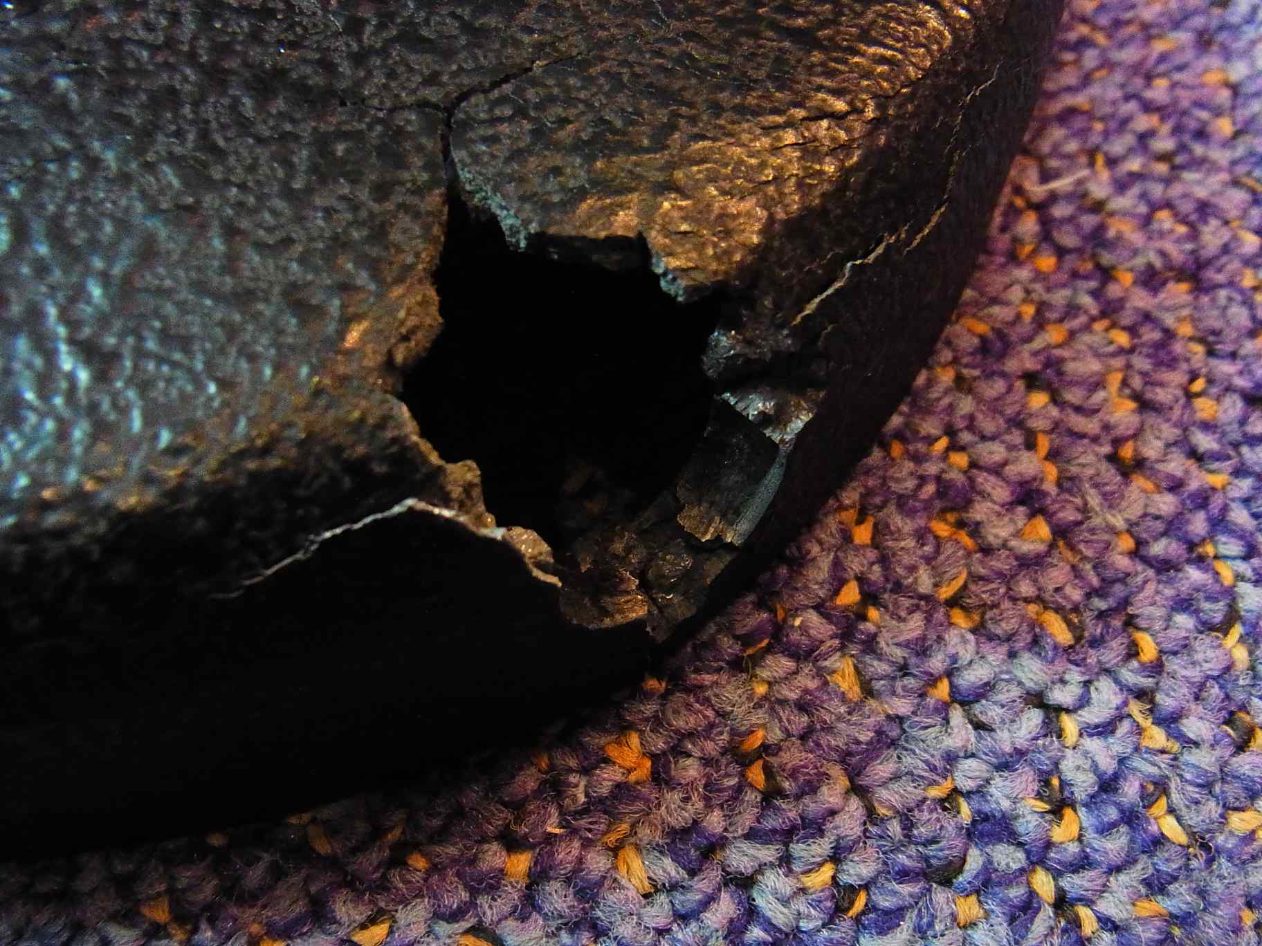

Vor ca. 30 Jahren wurde bei uns eine Schreibtischlampe angeschafft, die einen schweren Metallfuß hat. Weil die Bodenplatte wackelte und auch die Halterung nicht mehr hielt, habe ich das Dings zerlegt. Gut, vielleicht ist das Teil mal runtergefallen. Aber von Innen, aber auch von Außen sieht das ja aus wie kurz nach der Erfindung der Gießereikunst. Das Material (ist das Zink? spröde, bröckelt) volle Risse. Alles in allem: ein Stück Schrott! 1. Was könnte das für ein Material sein? Für Blei wäre es mir zu spröde, für Alu aber zu schwer. 2. Dieses Teil zeigt, dass man früher wohl auch nach dem Motto gearbeitet hat "Außen hui, innen pfui".
war das ding mal in der Kälte? => Zinnpest
Clemens S. schrieb: > war das ding mal in der Kälte? => Zinnpest Glaub ich jetzt nicht. Von oben sieht der Fuß ja so aus, als ob er mal nen ordentlichen Schlag bekommen hat. Aber typische Kratzer etc. fehlen, sieht eher nach Fließverformung aus.
Eriinert mich irgendwie an einen alten Fahrradreifen. ;) Kann das sein das Es mal nass geworden ist und eingefrohren? Oder sah das Teil seit dem Kaufdatum schon so aus?
Ist wohl Zinkguss. Ich habe eine (leider von einem Baum zerschlagene) Gartenfigur, die hat den an Bruchkanten dieselbe Kristallstruktur wie bei dir in den Rissen. Mechanische Belastung ist für Zinkguss wohl das Todesurteil, unser Gartenengel (<1900) ist in viele Teile zerbrochen und verbogen, das lässt sich weder weder kleben noch löten noch schweissen...
Das sieht wirklich aus wie Zinkpest.
Sieht aus wie Zinnpest bei einer fast reinen Zinnlegierung. Mach mal eine Dichtebestimmung. Volumen mit Wasser bestimmen und dann auf die Waage legen. Reines Zinn zerfällt zu Staub - also vermutlich eine Legierung. Ab 3% Blei passiert das schon nicht mehr - hab ich ausprobiert. Also 3 Tage 0°C bei einem Transport oder Lagerung würden bei reinem Zinn dieses Bild ergeben.
Soll ichs mal in die Gefriertruhe legen? Ne Nacht bei -18°?
Billiger Zink-Druckguss: http://de.wikipedia.org/wiki/Zinkpest Das ist nie und nimmer Zinn! Viel zu teuer.

Man hatte diese Zinkgußlegierungen damals noch nicht im Griff, Zinkpest ist richtig oder anders "interkristalline Korrosion". Zing(druck)guß ist früher für sehr viele Teile eingesetzt worden und zerbröselt heute zu Tage von alleine. Ich habe z.B. eine "Triumphator" Rechenmaschine mit Kurbel, bei der innen diverse Walzen aus dem Zeug bestehen und die auch nahezu so aussehen. Die Metallegierung zerfällt einfach. Von wegen minderwertig: man hat zum Produktionszeitpunkt von diesem Umstand nichts gewußt und konnte sich auch beim besten Willen auch nicht vorstellen, dass die Lampe derart lange halten soll. Die einzige Möglichkeit das Ding noch etwas zu erhalten ist IMHO diesen Deckel mit einem Gießharz unten auszugießen, also zu stabilisieren. Gruß, Holm

http://www.tischeisenbahn.de/Restauri/page4.htm Hier gibt es umfangreiche Infos zur " Zinkpest".
