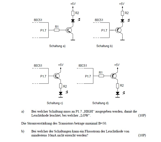

Im Anhang finden sich die Schaltbilder 4 verschiedener Varianten, eine
LED über einen Transistor an einem 8051 zu betreiben.
Teil 1 ist natürlich einfach:
"Bei welchen Schaltungen muss an P1.7 HIGH ausgegeben werden, damit die
Leuchtdiode leuchtet, bei welchen LOW?"
a)HIGH
b)LOW
c)HIGH
d)LOW
Teil 2: "Bei welcher der Schaltungen kann ein Flussstrom der Leuchtdiode
von mindestens 10mA nicht erreicht werden?" (Verstärkung des Transistors
B=50):
Ich vermute hier, dass es sich um Schaltung c) handelt und zwar aus
folgendem Grund:
Der interne Pullup-Widerstand (auf dem Bild nicht dargestellt, aber
natürlich trotzdem da!) des µC beträgt R_p = 400kOhm. Für die
Betriebsspannung der LED nehme ich mal U_led = 2V an, U_be = 0,7V. Da
R_p >> R_2, vernachlässige ich R_2 einfach mal. An R_p liegen nun U_Rp =
5V - U_led - U_be = 2,3V an. Der Basisstrom beträgt also I_B = U_Rp /
R_p = 2,3V/400kOhm = 5,75µA. I_C kann also höchstens I_B + 50*I_B =
293,25µA betragen, was natürlich nicht ausreicht. Richtig?
Grüße und Danke,
Jan
@  Jan Lo (Gast)
>a)HIGH
>b)LOW
>c)HIGH
>d)LOW
Ja.
>folgendem Grund:
Und a)
Ja. Bei a) ist es praktisch das gleiche, nur dass der Basisstrom nicht
durch die LED fließt.
Die Frage b ist wirklich fies.
Macht man in Bild a den R1 klein, erkennt der 80C51 low und schaltet nur
den schwachen Pullup (50µA) ein.
Vergrößert man R1 aber, daß high (~2V) erkannt wird, liefert der 80C51
etwa 500µA und es geht.
Generell sollte man beim 80C51 Lasten immer low-aktiv anschließen, sonst
geht im Resetzustand alles an. Im Reset sind alle Ausgänge high.
Peter
