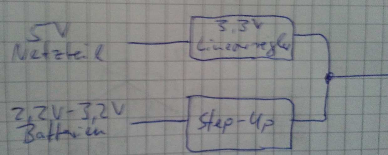

Oh, sorry. Eingangsspannung von 2 AA Zellen (also so ab 2,2V) bis zu 5,5V. Ausgangsspannung 3,3V Ausgangsstrom 200mA Eigentlich will ich "nur" eine Schaltung entweder mit Batterien (dafür den Step up) oder mit einem 5V Netzteil versorgen. Oder könnt ich es auch so machen wie im Anhang, dass ich die Ausgänge der Regler zusammenschalte? Spannung kommt entweder von den Batterien oder vom NT, aber nicht gleichzeitig. Oder schadet es wenn am Ausgang der Regler eine Spannung anliegt?
Anhang vergessen
Martin S. schrieb: > Oder schadet es wenn am Ausgang > der Regler eine Spannung anliegt? Je nach Regler, kann das durchaus schaden. Wenn dir Maxim nicht zu suspekt ist, schau dich mal bei denen um, die haben spezielle ICs für die Umschaltung zwischen Batterie und externer Versorgung.

Jörg Wunsch schrieb: > Wenn dir Maxim nicht zu suspekt ist, schau dich mal bei denen um, > die haben spezielle ICs für die Umschaltung zwischen Batterie und > externer Versorgung. Oder von TI, z.B. Power-Multiplexer wie den TPS2114 http://www.ti.com/product/tps2114a
#2698757
Martin S. schrieb: > Oder schadet es wenn am Ausgang der Regler eine Spannung anliegt? Es gibt Regler wie den LT1529 die für solche Fälle ausgelegt sind.
