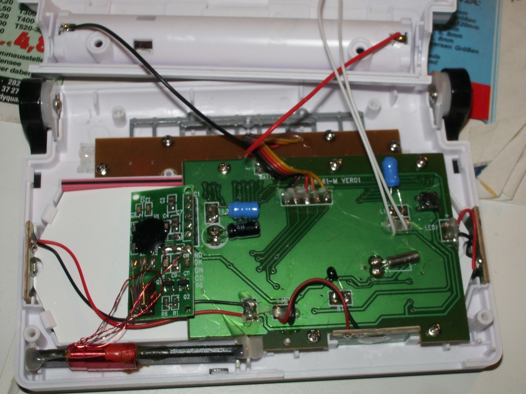

Hallo Forumsgemeinde,
aktuell (31. Mai. 2012) gibt es bei Aldi-Nord wieder Funkwecker.
Auch wenn die Bedienung gewöhnungsbedürftig ist (man muss z.B. die
Beleuchtungstaste drücken, um den Alarm zu stellen) könnte das Teil zum
Ausschlachten interessant sein.
Der DCF-Empfänger (77,5 kHz + 60 kHz für USA, UK und Japan) ist auf
einer separaten Platine aufgebaut, die über eine 5-polige Stiftleiste
mit dem Rest der Schaltung verbunden ist.
Die Anschlüsse sind beschriftet: GND, 4OK, PON, TCO, VCC.
Könnte man vielleicht was eigenes draus basteln.
So, jetzt aber schnell zusammengeschraubt, muss mich morgen wecken ;-)
Beste Grüße, Marek
P.S.: Bei dem von mir zerlegtem Modell handelt es sich um die
Bezeichnung GT-FRWe-04  E44416  EAN: 29096749
Auf der Verpackung ist es bemasst mit 12 x 8,2 x 2,7 cm

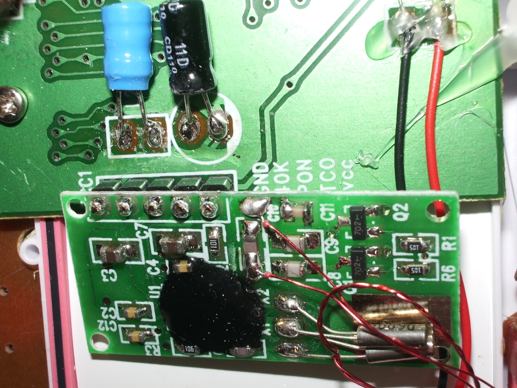

von Joerg L. (Firma: 100nF 0603 X7R) (joergl)
Danke für die Fotos.
Interessant zu sehen, daß 2 (umschaltbare ) Quarze für die Selektion
vorhanden sind und 2 Mosfets, die vermutlich Kondensatoren an die
Empfangsspule schalten, um die Resonanzfrequenz anzupassen.

von Antonio M. (toni_m)
Hallo Zusammen,
heute habe ich eine Uhr bei Aldi Süd eine Uhr vom Typ GT-FRWe-03sw
gekauft.
Ebenfalls steckt hier das gleiche Modul wie in den Threads beschrieben.
Bei Recherche im Internet, habe folgende Infos gefunden (Anhang):
VCC / GND : Spannungsversorgung 1,2-5,5V (3,6V in der Uhr)
TCO : Pos. Ausgangssignal
PON : Power On (Modul ist bei GND Pegel aktiv)
40K : Band Umschaltung (es gibt nur zwei Frequenzen)
Auch wenn am Pin 40k für 40kHz angegeben ist, gehe ich davon aus, dass
im Modul ein 60kHz Quarz für MSF (England) verbaut wurde.
D.h wenn Pin PON auf HI-Pegel ist, wird die Empf.-Frequenz auf 60kHz
geschaltet. Sonst 77,5kHz.
Da ich eine Messung gemacht habe, kann ich die genannten Angaben aus dem
Datenblatt bestätigen.
TCO Signal ist am Ausgang sehr rein.
--> Falls die Datei im Anhang nicht zu öffnen ist:
http://www.c-max.com.hk/en/technology/rct/rct_ic
Ich hoffe es hilft euch weiter.
