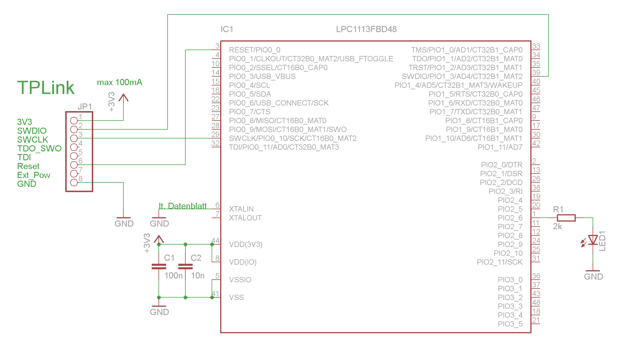

Hallo Leute,
ich versuche mich aktuell an einem LPC1113/302 und habe mir dafür ein
LPCXpresso als Debugger geholt.
Ich möchte allerdings nicht den auf dem Board sitzenden Controller,
sondern einen externen (auf meinem eigenen Board) befindlichen
Controller als Target verwenden und habe deshalb den Debugger
(LPC-Link)abgetrennt.

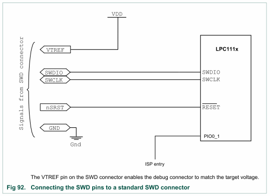

Die Verbindungen zwischen LPCLink und LPC113/302 habe ich so wie im
UM10398 S.441 hergestellt(siehe Bild). Als Taktquelle soll der
integrierte RC-Oszillator (12MHz) verwendet werden (Default) und über
die PLL auf 48MHz erhöht werden.
Ein heruntergeteilter Takt von 8MHz soll am CLKOUTPin zu sehen sein.
Der prinzipielle Aufbau ist im Bild Aufbau.png zu sehen.
Als IDE verwende ich LPCXpresso v4.2.0 [Build 264] von CodeRed.

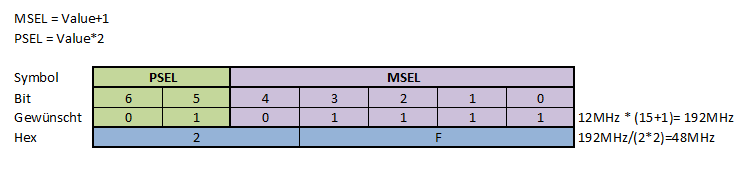

Dann habe ich ein Read-Modify-Write des SYSPLLCTRL Registers gemacht
(wie von Scotty geschrieben).
Habe am Anfang den Wert aus dem LPCXpresso-Code genommen mit 0x23.
Der läuft zwar mit einem externen Quarz, hat aber auch 12MHz. In meinen
Augen müsste da aber ein 0x03 oder besser ein 0x2F rein (siehe
SYSPLLCTRL.png). Begründet durch die Datenblattangabe dass der Current
Controlled Oszillator im Bereich von 156MHz bis 320MHz liegen soll.
Das merkwürdige ist, 0x03 und 0x23 führen zu dem selben Ausgangstakt von
um die 8MHz!
Wie kann das sein?
Grüße
