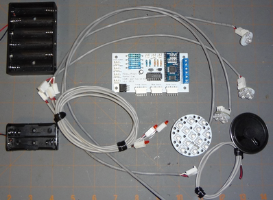

Hallo Leute, Ich bin neu Hier. (Ich habe bis jetzt keine Ahnung von sowas) Ich möchte eine Portal Gun bauen und da gehört auch die Elektronik dazu, also ich möchte folgendes haben: Blaue&Orangene LED´s Lautsprecher eine Blau-Taste eine Orange-Taste und einen An/Aus schalter Aktion: Schalter ON > Blaue LEDs leuchten und Sound_portal_on Orange-Taste > Orangene LEDs leuchten und Sound_ORNG Blau-Taste > Blaue LEDs leuchten und Sound_BLU Schalter OFF > Licht aus und sound_portal_off Ich habe das in einem Video auf YouTube gesehen > http://www.youtube.com/watch?v=OAy3p9Zi7aA# Ich möchte genau sowas machen!!! Aber wie? Was brauche ich da alles? Also LEDs, Kabel, Lautsprecher, Tasten und Schalter... das weiß ich aber wie baue ich das Mainboard, wie lade ich die 4 Sounds drauf, wie "programmiere" ich es so wie oben aufgelistet (bzw. im Video gezeigt)? Wie viel kostet das alles ca. ? Danke im vorraus für eure Hilfe MfG Denis P. PS. Der Typ in dem Video da oben, verkauft sein Light and Sound Kit auf ebay dort ist es aber zu Teuer. Falls es hilfreich ist, hier ist der Ebay-Link http://cgi.ebay.de/ws/eBayISAPI.dll?VISuperSize&item=230787041572 (Das bild was ich Hochgeladen habe, ist das von Ebay)
> Ich möchte genau sowas machen!!! Gut. > Wie viel kostet das alles ca. ? Auf jeden Fall garantiert MEHR, als wenn du es fertig kaufst... Nach den Kosten darf ein "Selbermacher" nie fragen!
http://www.ebay.de/itm/230787041572 Das sind ja Liebhabermodpreise... :-o Ich relativiere meine Aussage: du wirst es vermutlich billiger hinbekommen, du wirst allerdings (mindestens) bis Ende der Sommerferien (Bayern) brauchen, wenn du jetzt sofort anfängst...
Lothar Miller schrieb: > http://www.ebay.de/itm/230787041572 > Das sind ja Liebhabermodpreise... :-o Kit gesehen? Das ist alles nicht trivial. Das sind allein schon 3 verschiedene PCBs, selbst wenn du bei seeed bestellst kostet dich das 50 Euro. Dazu die Komponenten, bist schon bei 100, wenns reicht, helle LEDs sind nicht grad billig. Dazu kommt ein Programmer für den Prozessor den du nimmst, wahrscheinlich noch einiges an Werkzeug und wohl ein Eval Board, denn als Anfänger fängt man nicht mit dem Platinen Design an und hat dann einen funktionierenden Prototypen. Ich glaube ganz ehrlich nicht, dass du beim Selbermachen viel sparst. Und dass du das ganze Programm schreiben musst kommt ja noch dazu. Ist für einen Anfänger alles nicht trivial, vor allem die Audio Geschichte. Also 2-3 Monate brauchst du mindestens.
Wenn du auf den Ton verzichten kannst, dann kannst du auch einfach ein FipFlop für die Farbe nehmen und den Strom einfach per Schalter an/aus schalten. Das sollte dann A) Billiger (kein Bedarf an Programmern und die Platine wird auf ein Stückchen Lochraster reduziert) und B) einfacher (keine Programmierung) werden.
Max D. schrieb: > Wenn du auf den Ton verzichten kannst, dann kannst du auch einfach ein > FipFlop für die Farbe nehmen und den Strom einfach per Schalter an/aus > schalten. Das sollte dann A) Billiger (kein Bedarf an Programmern und > die Platine wird auf ein Stückchen Lochraster reduziert) und B) > einfacher (keine Programmierung) werden. An was denkst du? Pegelgesteuertes RS-FF und den Output auf 2 FETs geben, einen als High-Side und einen als Low-Side Switch, so dass sie die entsprechende Reihe LEDs schalten? Bzw, man müsste die LEDs (mit Vorwiderständen!) parallel schalten, um mit der Batteriespannung klarzukommen. Alledings glaube ich, dass die LEDs aus dem Kit jeweils 2 Antiparallele LEDs enthalten, dann müsste man etwas H-Brücken mäßiges für die Ansteuerung mit dem FF aufbauen...

Tokyo Drift schrieb: > Kit gesehen? Das ist alles nicht trivial. Das sind allein schon 3 > verschiedene PCBs, Das eine Sache kompliziert aussieht, muss nicht zwangsläufig bedeuten das sie es auch ist.
Kann ich das mit ARDUINO machen? Soll für Anfänger Gut sein und hat schon eine eigene Software. Arduino: http://www.arduino.cc/ Das gibt es bei Conrad, aber welches ist geeignet? http://www.conrad.de/ce/de/FastSearch.html?search=Arduino&initial=true&categorycode=
Bulli schrieb: > Tokyo Drift schrieb: >> Kit gesehen? Das ist alles nicht trivial. Das sind allein schon 3 >> verschiedene PCBs, > > Das eine Sache kompliziert aussieht, muss nicht zwangsläufig bedeuten > das sie es auch ist. Zum einen sind 3 versch. PCBs allein schon teuer. Und zum anderen, auch wenn sie einfach sind, muss man sie erstmal designen. Und als Anfänger kann da gaaaaanz viel schief gehen. Man muss sich ja erstmal ins eCAD einarbeiten. Denis Pet schrieb: > Kann ich das mit ARDUINO machen? > Soll für Anfänger Gut sein und hat schon eine eigene Software. > > Arduino: > http://www.arduino.cc/ > > > Das gibt es bei Conrad, aber welches ist geeignet? > http://www.conrad.de/ce/de/FastSearch.html?search=... Sollte gehen, erspart dir aber nicht sonderlich viel. Denn die Leistungsstufen für die LEDs musst du weiterhin selber machen, die sind aufm Arduino nicht drauf. Für Sound gibt es ein Shield soweit ich weiß. Arduino macht die Sache halt wieder teuerer und von den Maßen her größer.

Ich würd an deiner Stelle das Kit kaufen, das kommt dich billiger und frustet dich weniger. Vorallem wenn du nicht aufs Lernen aus bist sondern auf das Ergebnis.

Und soweit sich das im Video erkennen lässt, verwendet er ziemlich hochwertige Komponenten.. der Preis auf Ebay ist hart - aber mit der Entwicklungszeit die er reingesteckt hat schon gerechtfertigt. Ich finde so Sachen eigentlich auch toll - aber ist dir eine "Portal Gun", die du vllt. 2, 3 mal benutzt und die nachher in der Ecke liegt wirklich 200€ aufwärts wert?

gordon51freeman schrieb: > Und wie kommst du zur Mechanik? Das dürfte das eigentliche Problem sein. Die Elektronik ist an sich trivial, auch wenn die Platine kompliziert aussieht.
