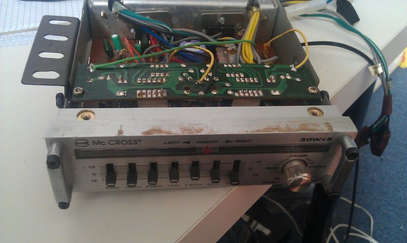

ich habe auf den Flohmarkt ein Stereo-Graphic-Equalizer der Marke Mc
CROSS mit integriertem Amplifier gekauft. Der Verstärker funktioniert
Klangtechisch ganz gut einziges Problem es werden die LED-Balken nicht
angesteuert. Überlege nun schon seit zwei Tagen wo der Fehler liegen
kann doch komme ich nicht dahinter wie die Funktionsweisse der Schaltung
ist. Vielleicht könnt Ihr mir weiter helfen.

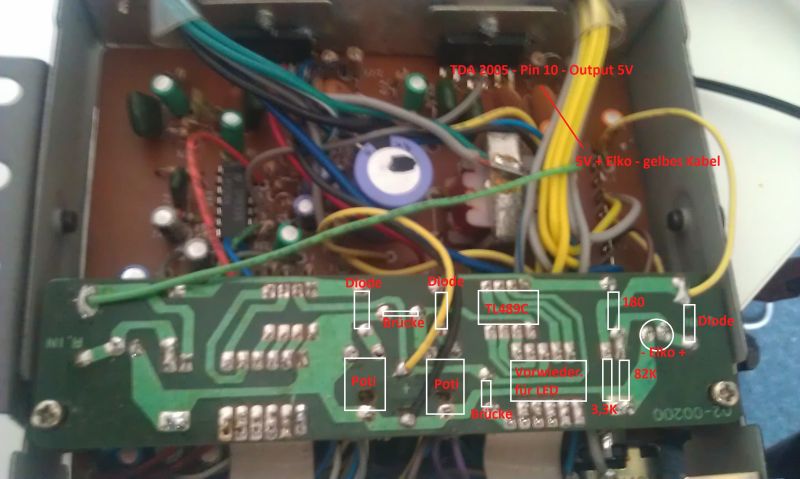

Ich habe mal ein Bild vom Verstärker mit reingestellt. Auf den Bild ist
die Platine für die ansteurung der LED-Balken zusehen. Ich habe die
Rechteseite beschriftet. Die Linke Seite ist Identisch aufgebaut und
funktioniert auch nicht.

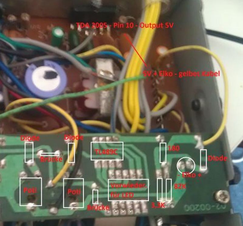

Durch das Datenblatt vom TL489C weiß ich, das der Pin 8 vom IC der
Eingangspin ist. An diesen Pin kann eine Spannung von 0 - 1 Volt
angelegt werden und dieser Wert wird digitalisiert und ausgeben. Ich
habe da einfach eine Spannung von 1 Volt angelegt und alle LED leuchten
auf, das funktioniert auch auf der anderen Seite, so das ich Vermute das
der Schaltkreis ok ist und die Nachfolgende Schaltung auch. Das heißt
dann das mir mein Eingangssignal fehlen müsste. Diese Signal vermute ich
am gelben Kabel und Messe da eine Spannung von 0 Volt. Das gelbe Kabel
geht auf die Hauptplatine an den minuspol von Elko. Der Elko hat am +
Pol eine Verbindung zum Pin 10 vom Verstärkerschaltkreis TDA2005. Nach
Datenblatt ist Pin 10 der Output 1, also Ausgangssignal ich messe dort
eine Spannung von 5 Volt. Ich verstehe nicht was der Elko für eine
Funktion erfüllt und wie er sich laden kann.
Meine Frage ist wie kommt das Signal für den TL489C zustande. Welches
Bauteil könnte kaputt sein? Warum funktionieren alle beide Seiten nicht?
Vielen Dank erstaml
Gruß Andre
(Firma: matzetronics)
Andre Test schrieb:
> Das gelbe Kabel
Das klingt gut. Der Elko ist der Ausgangselko, sein Minuspol wird an den
Lautsprecherausgang gehen. Die Gegentaktendstufe des TDA2005 liegt am
Ausgang auf ungefähr der Hälfte der Betriebsspannung, das haut also mit
den gemssenen 5 Volt ganz gut hin. Da der Verstärker ja funktioniert,
musst du nur noch rausfinden, ab wo das Signal nicht mehr zum VU Meter
geht. Das gelbe Kabel führt das Lautsprechersignal, dann geht es auf
einen Gleichrichter mit der Diode, dann wird mit dem kleinen Elko auf
der VU Platine ein wenig gesiebt, und dann geht es über den 180R
Widerstand zum IC. Irgendwo auf diesem Weg versackt das Signal. Diode
kaputt, kleiner Elko auf Kurzschluss oder eine für beide Seiten
gemeinsame 'Stummschaltung' (damit die LEDs beim Einschalten nicht
blitzen) kaputt.

Andre Test schrieb:
> Nach den Elko ist keine Spannung
> mehr Messbar. Ich bin mir da etwas unsicher wie der Elko geladen wird.
Nein, der Elko wird gar nicht geladen, sondern nur umgeladen.
Vereinfacht gesagt, lässt ein Kondensator Wechselspannung durch (in dem
Fall das Audio vom Lautsprecher) und sperrt Gleichspannung weg, denn die
dauerhaften 5 Volt von der Audio Endstufe willst du ja nicht auf den
LEDs sehen, sondern nur das Audio.
Das Audio geht also über den Elko, dann auf einen kleinen Gleichrichter
mit der Diode auf dem VU Board. Am besten testest du mit einem
Kopfhörer, ob auf dem gelben/grünen Kabel noch Sound zu hören ist. Wenn
nein, ist der Elko auf dem Hauptboard putt, wenn ja, liegt es an einem
der o.a. Teile auf dem VU Board. Ein Oszilloskop hilft hier sehr, hast
du aber wahrscheinlich gerade nicht zur Hand. Notfalls mit dem
Multimeter hinter der Diode messen, ob da eine Gleichspannung ist, die
mit lauterer Musik höher wird und auf Null geht, wenn kein Signal da
ist.

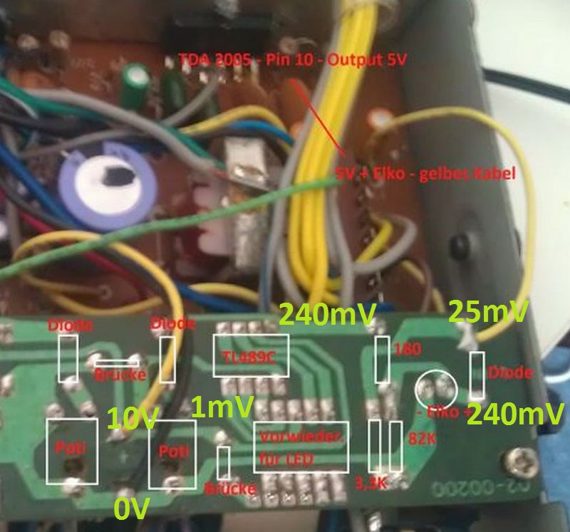

So nun habe ich es! Also das problem hat sich von selbst geklärt.
Der Elko ist ok, mein Messgerät ist wahrscheinlich für kleiner Spannung
nicht fein genung. Also bei normaler Zimmerlautstärke kann man ca 15mV
am gelben Kabel messen. Richtig ist auch das ich ein sauberes
Musiksignal mit den Kopfhörer am gelben Kabel höre. Ich habe am
Verstärker als Eingangssignal mein Handy angeschlossen und wenn ich nun
das Handy voll aufdrehe, dann wird die Musik auch richtig laut und das
beste ist die LED fangen anzuleuchten und mit zutanzen. Kommen aber noch
nicht einmal ansatzweiße in den gelben und roten Bereich rein. Das Teil
ist wirklich sau laut und ich habe wahrscheinlich zu kleine Boxen, für
das Gerät angeschlossen. Nun weiß ich das die mühe am Wochenende umsonst
war und ich noch was über verstärker gelernt habe.
Wenn ich jetzt den Pegel für die LED Anzeige künstlich nach oben setzen
möchte müsste ich den 180 Ohm Widerstand anheben auf zum beispiel 280
Ohm.

ich habe da noch eine Frage, von wo kommen Eigentlich die 240mV her, die
das Ausschlagen der Anzeige verursacht. Ich habe mal die schaltung
gemessen und vom Eingangssignal kommen ja nur 25mA, da wird ja keine
Spannung mehr mit eingespeist. Was macht eigentlich das Poti und die
Diode in der Schaltung?
