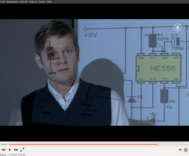

Gestern 3.6.12 im ARD-Tatort "Schlafende Hunde"
Es ging um Hitec Video Überwachungsanlagen
Den NE555 gibts seit irgendwann Anfang der Siebziger...
von Marko B. (glagnar)
Passt doch zum Alter der ÖR-Zielgruppe.

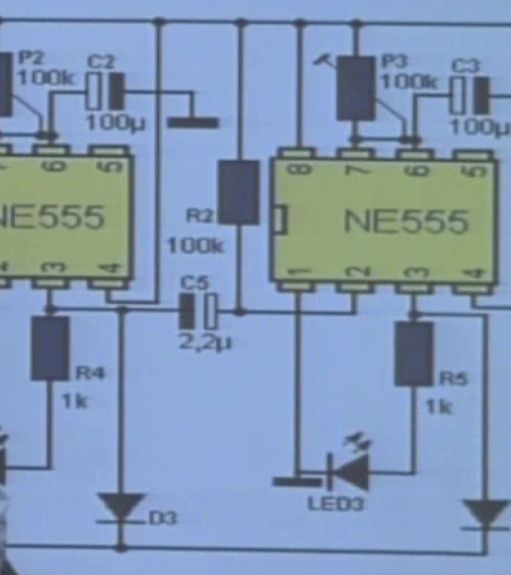

von Pink S. (pinkshell)
und die Schaltung ist auch schlecht.
In Reihe mit dem Trimmer an Pin 7 gehört ein Festwiderstand, sonst
versucht der Discharge-Transistor die Versorgungssapnnung
kurzzuschliessen, und/oder der Trimmer brennt durch.

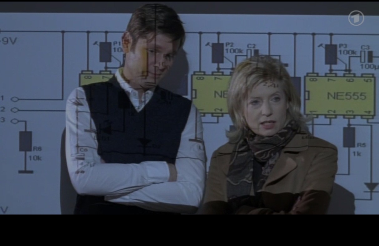

Und sie ist auch sinnlos. Ein monostabiler Aufbau müsste irgendein
Triggersignal an Pin 2 bekommen, hier nur über einen R auf Plus gelegt.
Und der Ausgang der drei NE555 wird dann über Dioden addiert und auf die
3-polige Leiste gelegt, hä? An der liegt auch eine Versorgungsspannung,
aber keine Masse weit und breit. Aaargh...

Hat der NE555 nicht einen Opencolektor an Pin3 wenn ich mich nicht recht
erinnere? Da hängt nähmlich eine Led gegen Masse.

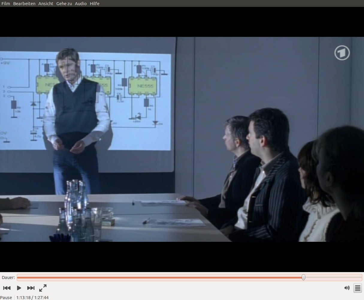

Die Schltung habe ich meiner Meinung nach schon mal gesehen.
In irgendeinem alten Franzis-Buch.
Ich würde sowas wie ein Lauflicht mit unterschiedlicher Leuchtdauer pro
Element vermuten. Eine Ampel? Mit Bedarfstaste?

ja das sollte eigentlich ein jpg werden, mal sehen, ob die
Google-Bildersuche das Schaltbild findet
nein das ganze klappt nicht, mal einen Ausschnitt nehmen
so ich brauche eine Webadresse für das Bild
nein leider auch nichts. Ich hätte eher an eine Schaltung aus "Das elko"
gedacht als an Franzis-Pläne.
von Jörg S. (joerg-s)
Jörg S. schrieb:
> BINGO! Das Original... :)
> http://www.elektroniker-bu.de/alarmanlage.htm
Ja, das ist es, Gratulation :)
Jetzt erst fällt mir auf, dass im Tatort die Widerstände schwarz
angemalt wurden. Die gelben ICs lasse ich mir ja noch gefallen, aber
schwarze Widerstände waren früher einmal Spulen. Ob damit die Schaltung
noch funktionieren würde?

hier noch zwei Frames mit der linken Schaltplanhälfte, die war meistens
verdeckt.
Alle Bilder sind mit "Mediathek View" aus der ARD Mediathek
heruntergeladen (1,4 GByte) und unter Ubuntu 12.04 mit "Totem" und
"Bildschirmfoto" herausgegrabbt, mit Irfanview nachbearbeitet.

Hallo liebe Leser von mikrocontroller.net,
ich bin der Zeichner des im ersten Post gezeigten Schaltplans. Ich stehe
zur Zeit im Dialog mit der verantwortlichen Redakteurin um zu klären,
wie das passieren konnte. Sicher ist bis jetzt nur, dass keiner bei mir
angefragt hat und der Plan somit ohne meine Zustimmung genutzt wurde.
Nun möchte ich noch kurz etwas zu Plan sagen. Wie Pink Shell anmerkte
gehören in reihe zu den Trimmern an Pin 7 besser noch Festwiederstände.
Als ich den Plan ca. 2002 entworfen habe, wusste ich das nicht, die
Schaltung hat trotzdem toll funktioniert. Es ist immer noch die erste
Version des Schaltplans, aus diesem Grund ist die Schaltung auch nur
noch im Archiv mit anderen alten Schaltungen zu finden.
Zur Funktion: Durch einen Schließer an Pin 2 und Pin 3 kann die Kette
getriggert werden. Alternativ über einen Öffner an Pin 1 und Pin 2, wenn
vorher Pin 2 und Pin 3 fest verbunden wurden. Über die Dioden auf den C6
wird ein neues Triggern erst erlaubt, wenn alle Timer aus sind.
Gruß Fabian Lührs
