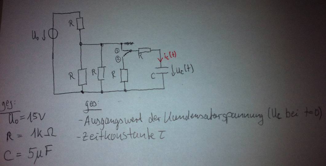

hallo zusammen,
ich bin ein ziemlicher anfänger in sachen etechnik&elektronik und beisse
mir gerade die zähne ein einer aufgabe aus...
sowie ich das interpretiere muss ich doch die spannungsteilerregel
anwenden, jedoch weiß ich nicht so recht wie ich das tun soll. da der
kondensator ja im eingeschwungenem zustand ist (hinreichend lange auf
zustand 1) habe ich doch einen gesamtwiderstand von 2kOhm oder?
und nach meiner logik, sind es auch 2kOhm beim zustand 2 oder nicht?
bin echt am verzweifeln..
wäre echt dankbar für eure hilfe
Deine Zeichnung ist missverständlich. Woher nimmst du die Information
aus der Zeichnung, dass der Kondensator voll geladen ist?
Die Spannung am Kondensator kann sich nicht schlagartig ändern. Das bei
t=0 beträgt die Spannung genau so viel wie kurz vor t=0. Sollte der
Kondensator tatsächlich voll geladen sein, fließt kein Strom durch ihn.
Fließt kein Strom durch ihn, fließt auch kein Strom durch den Widerstand
in Reihe zum Kondensator.
Du hast also einen unbelasteten Spannungsteiler aus R und R/3.
Sollte der Kondensator allerdings zum Zeitpunkt t=0 ungeladen sein,
wirkt er wie ein Kurzschluss. Der Spannungsteiler bestimmt sich also zu
R und R/4.
Hallo klaus,
Danke erstmal für deine antwort.
In der aufgabe wird angenommen, dass der schalter hinreichend lang auf
der
ersten position war und somit voll geladen ist. Erst beim schalten auf
position 2
fängt der kondensator an sich zu entladen.
Ich bin jetzt zwar auch theoretisch etwas dahinter gestiegen, aber
irgendwie kann ich
Das problem nicht rechnerisch lösen. Gibt es eine bestimmte formel für
einen spannungsteiler?

Statt zu lernen, was es für Formeln gibt, ist es viel einfacher ein paar
Grundprinzipien zu verstehen, hier also die e-Funktion.
Wie sind die Anfangsbedingungen, was bestimmt den Zeitverlauf ...

Weshalb braucht man Differentialgleichungen? Es ist die Spannung bei t=0
gefragt, also unmittelbar nach dem Schaltaugenblick. Da sich die
Spannung nicht schlagartig ändert, muss man doch lediglich die Spannung
kurz vor dem Schaltaugenblick wissen. Und dort gilt, wie White schrieb,
dass der Schalter über alle Ewigkeiten in der anderen Position war, so
dass der Kondensator voll geladen ist.
Schießt man mit Differentialgleichungen hier nicht ein wenig mit Kanonen
auf Spatzen?
Oder wo ist mein gravierender Gedankenfehler?
So habe die aufgabe jetzt mithilfe der links von klaus gelöst.
Danke nochmal dafür.
Und nein, man brauch keine dgl für diese aufgabe, da wie klaus schon
sagte,
Es sich hier um einen vollen kondensator zum zeitpunkt null handelt.
Maschenregel und spannungszeilereegel reichen vollkommen aus.
Zumindest habe ih die aufgabe so gelöst.

Ups, ich habe die Ermittlung der Zeitkonstante ganz unterschlagen. Dort
könnte man ggf. eine DGL aufstellen, weil man die Zeitkonstante dann
automatisch erhält und sie lediglich ablesen muss.
Sorry, Halb Oschi, hab nicht weit genug gedacht.
Vielleicht hätte man erstmal klären sollen wo die Aufgabe gestellt
wurde. Wenn das ganze aus einer Berufsausbildung hervor geht werden
sicher keine DGLn verlangt.
