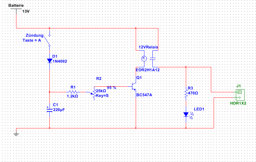

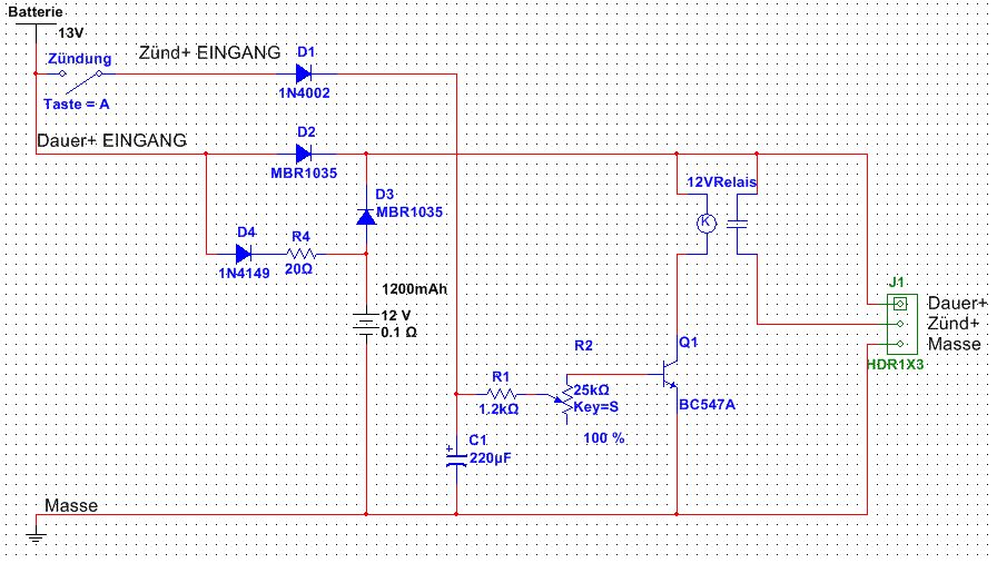

Hallo@ all
wollte mal um eine Mithilfe bitten.
Bin zwar ein kleiner Hobbybastler aber stoße hier an meine Grenzen.

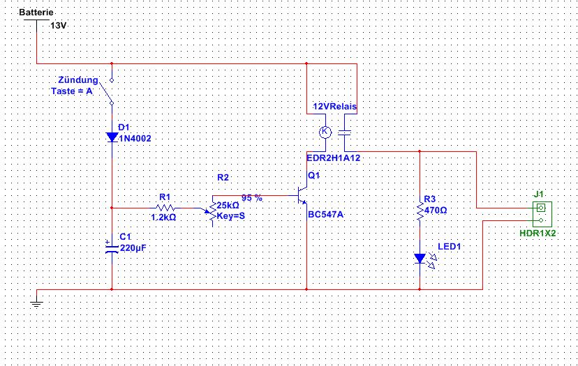

Eigentlich hatte ich mir die Schaltung ausgedacht um 2 Punkte zu
erfüllen.
1. Da ich einen Startknopf habe gibts nur Zündung II und Starten. Ab und
an wollte ich aber auch nur das Radio anschalten. Zündung I fehlt aber.
Darum der "Schalter Radio"
2. Beim Starten fällt die Hauptversorgungsspannung auf unter 10V
Zündplus Radio geht aus, und muß booten...wird sogar kurzzeitig komplett
getrennt. Deswegen das Relais das erst bei unter 5 Volt absackt und von
dem Kondensator etwa 5 Sekunden gehalten wird.
Das ganze hatte ich jetzt eine Weile mit einem Ni-MH Stützakku 10
Zellen. 1100Mah der aber relativ schnell den Geist aufgibt und es selber
nicht mehr schafft. Die Ladeströme sind wohl zuviel.
Ich war jetzt schon am suchen einer Konstantsromquelle und wie ich die
einbaue, Aber ich weiß nicht ob ich anfange in eine falsche Richtung zu
denken und vieleicht viel einfacher geht. Deswegen wollte ich hier mal
nachfragen ob jemand vieleicht noch einen TIP hat.
Danke und Gruß
Sascha

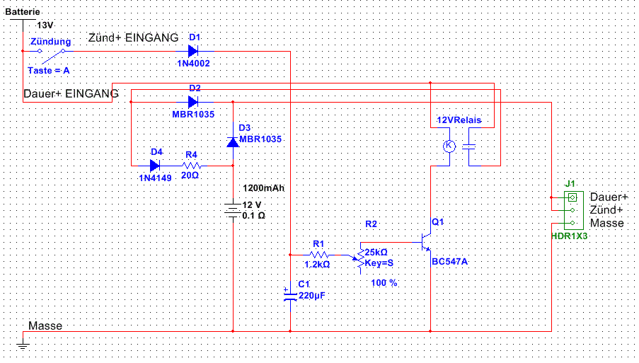

von Alexander S. (esko) Benutzerseite
Sascha schrieb:
Kannst du dazuschreiben was für Dioden das sind?
Sascha Pichl schrieb:
> Nachdem auch bei ausgeschaltetem Auto hier ein Verbraucher dran war, kam
> es auch mal vor das der Akku bei 12V lag. Bei Laufendem Motor hat er
> dann an die 14,2 Volt abbekommen. da kamen mehr als 2 A auf den Gel.
> Der mag aber nur 300mA.
Bleigel ist nicht so gut für hohe Ströme geeignet und wenn der nur 1,2Ah
hatte, dann sowieso nicht. Wie hast du die 2A gemessen? Ich vermute das
waren sogar noch deutlich mehr.
War er einmal oder mehrmals tiefentladen? Das kann eine Bleiakku schon
soweit schädigen, dass er kaputt ist.
> Wenn ja kann mir einer sagen wie ich ihn anschließen sollte mit dem
> Transistor? Also die verschaltung und mit welchen widerständen?
Ich würde in Serie zur Sicherung noch einen Widerstand machen mit 3Ω.
Parallel dazu eine dicke Schottky-Diode, die deinen Strom aushält.
Beides braucht einen kleinen Kühlkörper.
Was die Sache einfacher machen würde: Verzicht auf Verstärker während
des Startens. Somit könntest den nötigen Strom senken.
von Arn P. (fastsonic)
Welche Dioden weiß ich nichtmehr genau.
Waren 7 oder 10A shotky denk ich.
Ich hab mir jetzt mal eine Konstantstromquelle für LED´s mit
einstellbarer mA Bereich. 100mA 200mA 380mA...bestellt, eine Schotky mit
7A und nen neuen BleiAkku mit 0,8Ah ( Ladestrom max etwa 200ma ) werde
es mal mit 100mA probieren
Werde mal den Spannungsdrop der Schaltung testen und mal schaun wie das
funktioniert.
Da das Radio im Notfall vieleicht ( ohne interne Verstärker ) 3 oder 4 A
zieht sollte das ausreichen, werde aber nochmal die Ströme nachmessen.
Die verbauten Dioden werden nichtmal Handwarm.
Die Messung des Stroms machte ich per Multimeter, allerdings war das nur
am Anfang, als der Akku schon teilgeladen war.
Tiefentladen kann im Winter passiert sein als die Batterie mal für 2
Wochen ab war. Das darf ich in Zukunft auch nicht mehr machen ohne den
kleine Akku auch zu trennen.
Die Verstärker sind ja an der normalen Batterie verbaut. und die
Schaltspannung für diese bewegt sich ja im mA bereich.

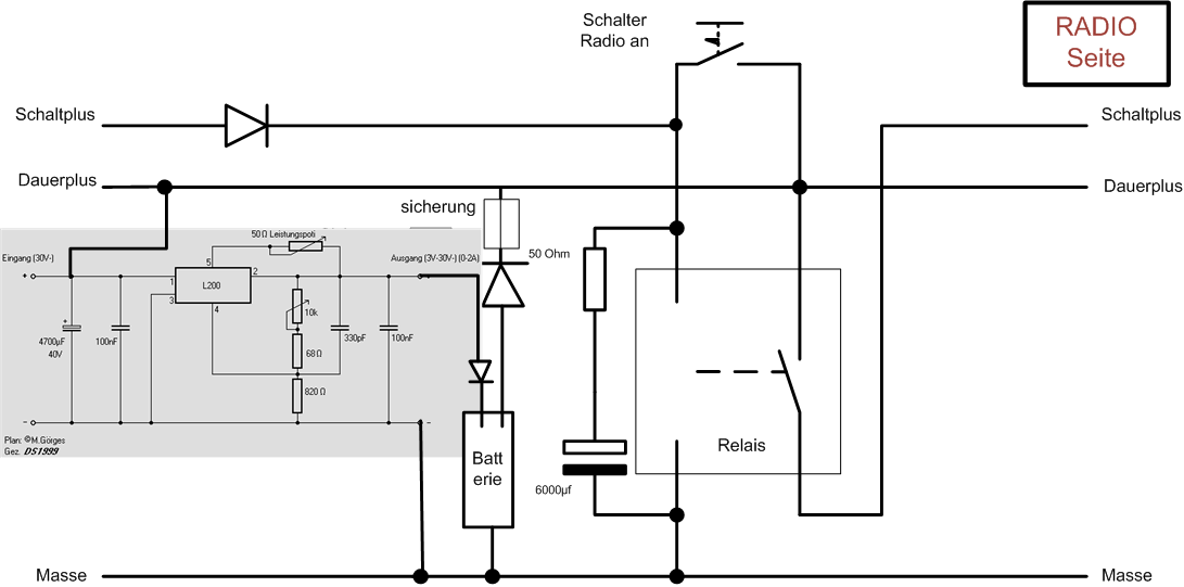

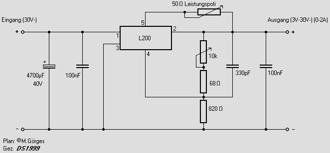

Spricht was gegen eine die kleine Schaltung mit Spannungs und
Strombegrenzung mit einem l200 ?
Also spannung dann auf 14V stellen und den Strom auf 150ma einstellen ?
paßt das so ??

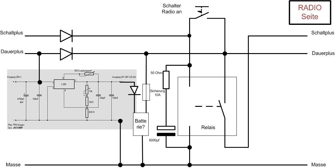

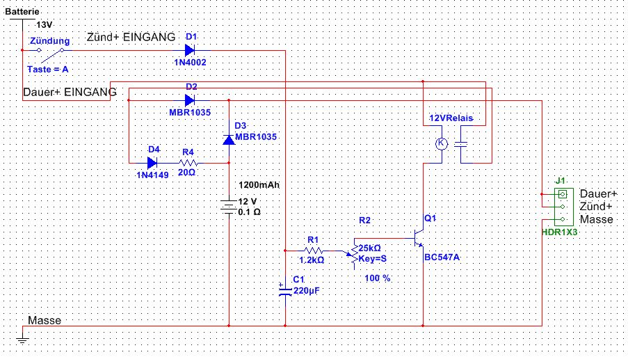

im Endeffekt so ?
Hatte noch einen Fehler im Plan. hier das Update..
der Spannungsdrop der Schaltung ist zu hoch um die Batterie be einem
guten Level zu halten.
Jetzt hab ich das Internet durchstöbert und eine Alternative gefunden
mit einem XC6216C PDF häng ich mal an.
Der IC geht bis etwa 150mA
danach regelt er ab. auch wenn er zu heiß wird. Einstellbar auf 13,8
Volt bei nur 20mV drop, wenn ich das richtig verstehe.
3Fragen vieleicht kann die mal einer beantworten ?
1. Kann ich den Baustein nehmen?
2. brauch ich eine Diode in Gegenrichtung ?
3 Wo bekomm ich das Teil wenn es nicht bei Farnell oder RS zu bekommen
ist ?
Hat vieleicht jemand einen Tip oder ne Alternative mit relativ wenig
Spannungsdrop ( knapp 1V ) gemeinsame Masse Fester Strom von etwa
150-250mA
Danke.

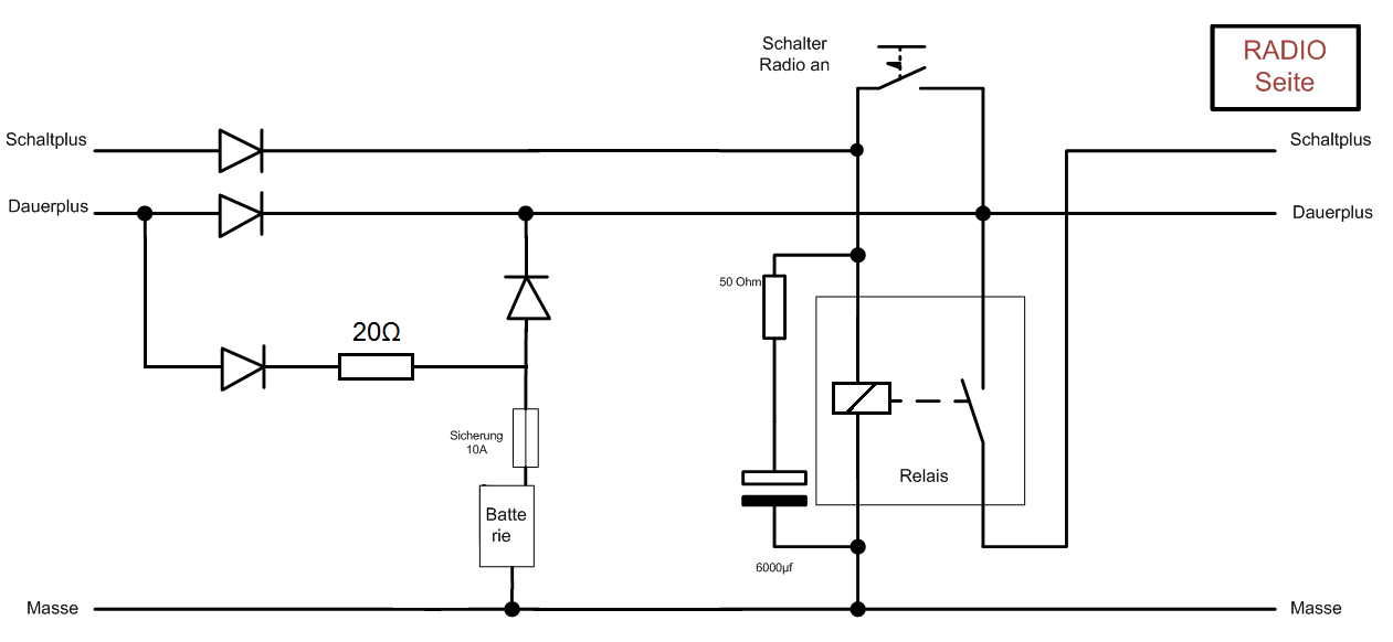

An Dauerplus liegen, wenn der Motor läuft, 14,0 Volt an. Das ist die
Spannung, die ein Bleiakku zum laden braucht. Mit einer größeren
Spannung gast er, bei einer kleineren wird er nicht voll. Also brauchst
du für den Zweit-Akku auch diese Spannung.
Durch die Diode verlierst du 0,2 bis 0,7 Volt und den Laderegler nochmal
0 Volt bis 3 Volt. Je nachdem wie gut die beiden sind jeweils mehr oder
weniger.
Beim XC6216 sind es 0,7 Volt bei 0,1 A Strom.
Eine Schottky-Diode MBR1035 hat <0,3V bei 0,1 A.
Meine Empfehlung ist daher: Lasse den Laderegler weg und begrenze den
Strom durch einen Widerstand.
Wenn der Akku voll ist, fließt nur noch der Leckstrom der Batterie.
Dieser Strom dürfte im Bereich 0,1 - 10 mA liegen. Die Spannung ist
somit fast 14V und er wird fast voll.
Die Dioden müssen, je nachdem wie groß dein entnommener Strom ist,
gekühlt werden.
> Sagen wir mal der Hauptakku sinkt bei längerem Stillstand auf 10 V somit
> hat der kleine auch nur noch 9,3
Nein. Der Spannungsunterschied sollte nach etwas Ladezeit auf unter 0,3
V sinken, bei längerer Ladezeit auf unter 0,1 V.
Wenn keine Last am kleinen Akku hängt, dann entlädt er sich auch nicht
merklich und behält ca. 12 Volt.
Ein Bleiakku der unbelastet 10 Volt hat ist leer und startet i.d.R kein
Auto mehr.
> Ob der Akku jetzt ganz voll ist oder nicht ist nebensächlich. Hauptsache
> der Ladestrom darf nicht über 0,24A liegen, eher bei 150- 200mA
Den Ladestrom kannst du über den Widerstand einstellen wie du willst.
 Haupt   kleiner
 akku    Akku    Diode   Widerstand
(14,4V - 10V   - 0,3V) / 20 Ω  = 0,205 A
Wollte nochmal eine erfolgreiche Rückmeldung geben.
Danke für die Hilfe an Alexander.
Ich hab da echt zu kompliziert gedacht.
Ich hatte jetzt die Schaltung wie hier besprochen aufgebaut.
Leider war beim Startvorgang der kleine Blei zu schwach und brach ein.
Radio ging trotzdem aus.
Somit hab ich mir 4 x A123 Zellen genommen.
Diese bekamen jetzt nochmal ne fertige Schutzschaltung:
Überspannung, Unterspannung und mit Balancer.
Die Schutzschaltung schaltet die Zellen ab 10V ab und erst bei
einspeisunng höher wieder zu.
Den Widerstand hab ich jetzt durch einen zweiten 9W 18Ohm widerstand
halbiert. Der Ladestrom kann ja hier höher sein.
Sascha
von FeedBagg (Gast)
Hi zusammen!
habe dank eurer Diskussion mein Autoradio mit der letzten aufgezeigten
schaltung Zwischenversorgt...
aber ich habe für die Zündung noch eine bessere Ausschaltverzögerung
(siehe Anhang) gebastelt. Sie ist einstellbar von 4 bis 20sec.
wer Mehr zeit braucht kann auch R1 als Minimal-Zeit verändern (bloss
nicht gegen 0 Ohm - sonst pufft der Transistor durch, habs ausprobiert -
versehentlich ;) ) oder das Poti R2 verändern (bspw 50K ergibt etwa 30
sec. wenn ich mich recht erinner)
ansonsten probiere ich eure Schaltung mit nem Blei-Akku 1,2Ah; als
Sperr- und Batteriepuffer-Diode habe ich eine 6A Diode mal eingesetzt
(P600A), für die Ladediode lediglich eine 1N4148 und ein 1W 20Ohm
Widerstand.
greets FeedBagg
von FeedBagg (Gast)
Anbei noch meine Gesamt-Schaltung.
in Multisim konnte ich "Die" P600A Diode nicht finden, daher die MBR1035
(wären auch besser Geeignet, da für 10A 35V) und die 1N4149 ist bei mir
auch ne 4148er welche theoretisch gleich sind. als 12V-Relais benutze
ich ein Finder 30.22.7.012 miniaturrelais.
alle anderen Teile sind, wie ich die Schaltung gelötet habe.
greets FeedBagg
von FeedBagg (Gast)
okay... habe alles soeben real eingebaut ins Auto (vorher nur mit nem
alten Radio auf der Werkbank getestet). Hoffe, dass mir der Bleiakku
nicht im Handschuhfach verpufft...
die Ausschaltverzögerung hätte ich mir auch sparen können, aber immerhin
funktioniert sie, mein Autoradio jedoch schaltet bei zündplus-aus
komplett ab (danach jedesmal komplett neustart von Android), so dass die
Pufferbatterie widerum unnütz wäre. also habe ich Zündplus vom Autoradio
an dauerplus gehängt - jetzt muss ich halt das Radio von hand aus- und
einschalten, ist jedoch besser als komplett aus (weil reales Stand-By).
jedenfalls funktioniert es, das Radio vor dem Motorstart einzuschalten,
daran beispielsweise herumzuspielen, und dann erst irgendwann den motor
zu starten und los zu düsen, ohne ein kompletten neustart des
Android-systems zu haben (mehr als 1 Minute...)
Jetzt muss sich nur noch die Ladeerhaltung bewähren. ich gebe aber gerne
Rückinfo, wenn etwas nicht funktioniert. Auch wenn es aktuell niemanden
interessieren könnte, das Internet vergisst nie, und es kann sicher noch
jemand brauchen ;) außerdem Danke ich euch, für eure Vorarbeit, welche
ich gut miteinbeziehen konnte in mein kleines Autoradio-USV-Projekt :)
greets FeedBagg

von FeedBagg (Gast)
Nachtrag :)
heute Mittag, als ich zur Arbeit fahren wollte war meine Starterbatterie
seltsamerweise leergelutscht... evtl habe ich übers Wochenende das
Autoradio angelassen - werde demnach meine Schaltung wie im Anhang
umändern, dass mir die Pufferbatterie vom Boardnetz getrennt wird,
sobald die Zündung aus ist.
d.h. wenn ich versehentlich das Radio an lasse, wird mir die
Pufferbatterie leergelutscht und nicht die Hauptbatterie. Hoffe nur,
dass sich Die Pufferbat auch eignet um das Radio im Standby für bis zu 5
Tage zu halten, habe nie den Standby strom vom Autoradio gemessen. Der
Betriebsstrom lag glaube ich damals bei ca 2A... dann stellt sich noch
die Frage, ob meine 45min Pendelstrecke ausreicht um die Pufferbat
genügend zu laden, sollte sie leer sein... evtl überlege ich mir auch
noch etwas anderes wie z.b. eine "bei erreichen einer minimalen Spannung
um paar Min verzögerte Abschaltung"...
