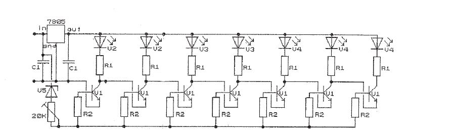

Gast #2704187
Danke für eure Antworten!
@Hannes Lux: Ich habe bereits nen LL-FET drann. Die Ansteuerung des FETs
tuts auch wunderbar ohne Probleme.
Aber ihr kennt das ja. Man is ja nie zufrieden oder ? ;D
Und zwar habe ich mir noch ne Anzeige der aktuellen Spannung
dazugebastelt.
Schaltplan habe ich mal angehängt. Habe ich leider nur als JPG. Istn
Scan.
Ich persönlich find die Schaltung super und die tuts auch. Zur
Erklärung: Wenn der Trimmer (bei mir glaub ich mittlerweile nur ein 1K
Poti) korrekt eingestellt ist, kann schaltet bei jedem 0.6V Schritt ein
weiterer Transistor durch. Sprich bei 5V leuchten bei mir alle 5LEDs.
Problem: Ich habe die Schaltung 8mal. Eine Reihe BC550Cs die sich
jeweiles ja auch mit ein "paar" mA begnügen. Ich könnte alle 8 Anzeigen
wahrscheinlich mit exakt 40mA anfahren. Aber ich hatte nicht genug
bc550c's so dass ich 4 Platinen mit BC337-25 bestückt hab. Klappt
natürlich auch. Allerdings brauchen die halt mehr Saft.
Von daher meine Idee mit dem 2ten Port.
Bin für alle Ideen offen. :)

Gast #2707641
Oha Assembler ;) Guter Mann! Könnte man nich alternativ auch nen 2ten
AVR nehmen, der auf einem Pin dem PWM Signal lauscht und es auf nem
andren Pin wieder exakt so ausgibt?

Gast #2708195
Hannes Lux schrieb:
>> Wie bereits erwähnt: 80mA reichen mir dicke.
> Dann nimm einen geeigneten Treiber für die FETs. Es gibt da zwar
> allerhand Spezial-Gedöns, ich verwende dazu aber gerne den L272. Der ist
> einfach zu handhaben, lässt sich wunderbar vom AVR aus ansteuern und
> liefert ein gutes halbes Ampere Gate-Umladestrom im Push-Pull-Betrieb.
Ich glaube hier liegt ein Missverständnis vor. Warum der Plural von
"FET" ?
Ich habe nur einen einzigen LL N Channel FET und der steuert sauber
durch.
>Dazu reichen ein paar Transistoren oder der bereits erwähnte L272.
Mein Problem bei Einsatz von Transistoren als Treiber ist immer der Spg.
Abfall von 0.6V. Meine Anzeigen brauchen die komplette 5V "Range". Habe
ich nur 0.6V weniger von Umax an meiner Anzeige, bleib die "höchste" LED
aus. Deswegen zapf ich ja das PWM direkt am Pin ab und treibe das nicht
nochmal extra.
Wie müsste ich den: http://www.fairchildsemi.com/ds/L2/L272.pdf
beschalten? Bleibt da mein PWM Umax von 5V erhalten ?
