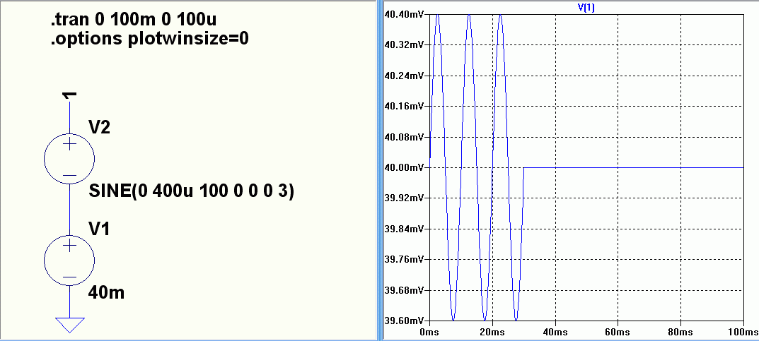

Ich bin da auf eine Ungereimtheit gestoßen:
Ich habe zwei Spannungsquellen in Serie.
Die eine macht 40mV
Die zweite 400uV und 100Hz.
Simulation mit 100ms Stopzeit und Zeitauflösung 100us
Was dabei heraus kommt siehe Bild.
Ist doch schon fast moderne Kunst!
Wie kann ich mir das erklären?
Hat das Konsequenzen auf mein Vertrauen an Simulationsergebnisse von
LTspice?
Ich erhalte das selbe Ergebnis.
Jürgen schrieb:
> ich bin kein Experte, aber kann es sein, dass du eine Seite der oberen
> Spannungsquelle offen gelassen hast?
Genau! Schalt mal ein Widerstand parallel zu V2.
Übrigens kannst du den Offset direkt bei V2 definieren.
EDIT: Der Widerstand sollte höchstens 1k betragen. Bei höheren Werten
gibts wieder eine Verzerrung. Warum das so ist, kann ich dir nicht
sagen.
Gast #2703969
Ist ja lustig, machts bei mir auch.
Wenn man die Komprimierung abschaltet ist es weg: Simulate -> Control
Panel -> Compression -> Haken bei Enable 1st+2nd Order Compression raus
(Widerstand hilft bei mir nicht)

Hallo Peter,
LTspice hat standardmäßig die Datenkompression an, damit sich die Größe
der Ergebnisdatei(.raw) reduziert. Dadurch werden aber speziell kleine
Details nicht mehr gespeichert.
Diese Kompression kann man entweder im Control Panel oder im Schaltplan
abschalten. Am besten schaltet man die im Schaltplan aus.
.options plotwinsize=0
Helmut
PS: Am besten man schaltet bei allen Analogschaltungen die
Datenkompression mit obigem Kommando aus.

Man kann die Kompression nicht in den Voreinstellungen permanent
ausschalten. Der Grund ist, dass die Simulation eines Schaltreglers
schnell eine Ausgabedatei mit hunderten von Megabytes erzeugt. Bei 500MB
aufwärts wird dann der Waveform-Viewer langsam "zäh". Da ist es von
großem Vorteil, dass durch die Kompression die Dateigröße auf 1/3
schrumpft. Damit nun niemand der Schaltregler simuliert vergisst diese
Kompression einzuschalten, hat der Entwickler(Mike) von LTspice
beschlossen, dass beim Neustart von LTspice diese Kompression immer an
ist. Deshalb mein Vorschlag das Kommando zum Abschalten der
Datenkompression in den Schaltplan zu schreiben.
Falls man mal doch einen Datei mit mehreren Gigabytes hat, dann sollte
man die in eine Fast-Access-Datei umwandeln. Dadurch wird der
Waveform-Editor wider rasend schnell, auch mit einer xGByte großen
Datei.
Files -> Convert to Fast Access
