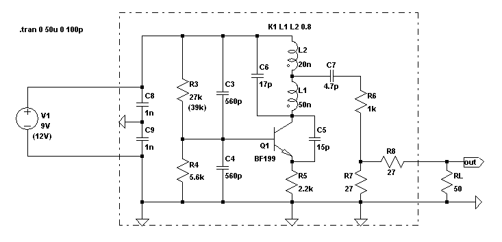

von B e r n d W. (smiley46)
Hallo Klausi
Ich hab ein paar Vorschläge zum Kemo.
1. Batterie
Am Besten wäre es, eine 9V Batterie mit in das abgeschirmte Gehäuse zu
packen. Falls Du auf 12V bestehst, müssen Plus und Minus direkt bei der
Kabeldurchführung mit 2 Kondensatoren aufs Gehäuse abgeblockt werden,
damit das Batteriekabel so wenig als möglich abstrahlt.
2. Leistung
Man kann die Leistung relativ einfach auf ein paar mW reduzieren. Dazu
müssen nur R3 auf 27k und R5 auf 2.2k geändert werden. Bei 12V gelten
die Werte in Klammer.
3. Ausgang
Das Signal kann relativ einfach auf einen Ausgang mit ca. 50 Ohm geführt
werden. Der Schaltungsvorschlag reduziert die Ausgangsspannung auf rund
1mV.
von Klausi (Gast)
Danke an Bernd, die Sache mit dem 50Ohm Ausgang wäre echt gut, werde ich
realisieren. Die Batterie ist bereits ins Gehäuse integriert.

Also soweit ich das jetzt verstanden habe, muss ich ggü. dem
Originalschaltbild an der Antennenanzapfung der Spule C7,R8,R7 und den
50er Widerstand mit einbauen. C6 soll schon den Drehko darstellen, oder?
Will ja keine "fixe"(Was ist bei dem Teil fix? der Drift ist gewaltig)
Frequenz.
@Wilhelm
Weil sich der Quarzoszillator nicht FM-modulieren läßt. Im Prizip sieht
ja die Schaltung nicht viel anders aus, als wenn man sich einen
Oszillator selber bauen würde. Allerdings empfinde ich es schon als
dreist, daß diese "Prüfsender" mit 1-2Watt Leistung verkauft werden.
Wenn Klausi ein wenig in die richtige Richtung bastelt, bekommt er ein
Gefühl dafür, welche Änderung was bewirkt. Auch welcher Aufwand eine
gute Abschirmung bewirkt.
> die 1. Oberwelle eine 48MHz Teils
Zusätzlich wären auch Quarzoszillatorn mit 30, 32 und 36 MHz
interessant. Die 3fache Frequenz liegt dann auf 90, 96 bzw. 108 MHz.
Ja, C6 ist der Drehko
> Drift ist gewaltig
Die Drift kommt zu einem großen Teil von der Eigenerwärmung des
Transistors. Bei reduzierter Leistung (R3, R5) wird auch die Drift
geringer. Außerdem schützt die Abschirmung vor Luftzug.
> C7,R8,R7 und den 50er Widerstand mit einbauen
C7, R6 und R8 an die Anzapfung, R7 lötest Du am Besten direkt auf die
Abschirmung.
Der 50 Ohm Widerstand soll die externe Last darstellen und wird nicht
eingebaut.
von Wilhelm; DK4TJ (Gast)
@ Bernd
dann gehört aber zumindest eine Pufferstufe dahinter.
Ein 50dB Dämpfungsglied reicht vielleicht auch.
73 Wilhelm
@Wilhelm
> Dein BF199 aus der Simulation
Der war nur zur Simulation, er wird den Original drinlassen.
@Klausi
> der Aufwand, um die Ausgangsimpedanz am Kemo zu messen,
> übersteigt wahrscheinlich die Kosten für das Gerät.
Nur, wenn Du keine Leistung verlieren willst. Die bei meinem Post
angehängte Schaltung ist bereits auf 50 Ohm angepasst. Die Anpassung
wirkt gleichzeitig als Dämpfungsglied, welches fast 1 Vss auf 1mV eff.
herunterdämpft. Da die Dämpfung auch rückwärts wirkt, ist der Einfluss
auf den Oszillator relativ gering. Im Prinzip wäre durch eine andere
Widerstandswahl auch eine Anpassung auf 75 Ohm möglich.
> Mit BNC meinte ich, ob das als Anschluss geeignet ist
BNC ist auf jeden Fall HF-geeignet. Du benötigst ein Stecksystem, bei
dem später die meisten Deiner Geräte zusammenpassen, und da ist BNC
recht gebräuchlich.

von Klausi (Gast)
Ich muss Bernds Schaltung jetzt unbedingt nachbauen. Ist es eigentlich
so wichtig, sehr viele, wie bei Bernds Schaltung, Massenpunkte mit dem
Gehäuse zu verbinden, oder nur 1,2 ?
