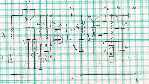

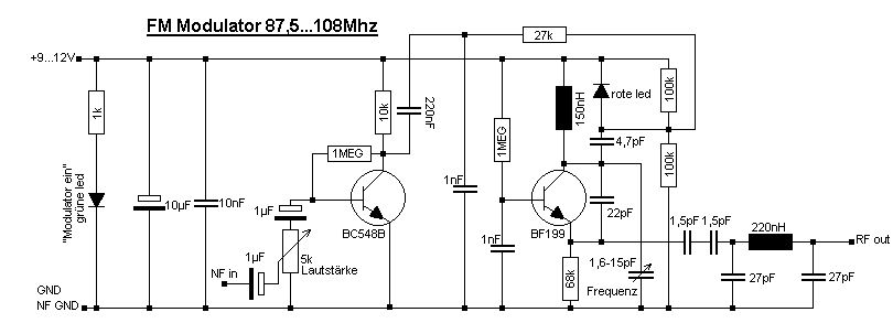

Um etwas mit Schwingkreisen und Sendern zu experimentieren, habe ich mir
einen UKW-Sender-Bausatz besorgt. Mein Problem ist aber, daß der Sender,
ohne Kühlung, vielleicht 1W Sendeleistung hat und das ist ja nicht
zulässig.
Meine Sendeleistung sollte so stark sein, daß etwa 50cm überbrückt
werden können. Diese 50cm sollten schon der maximale Radius sein, denn
gleichzeitig möchte ich auch mit Antennen experimentieren, da wäre es
natürlich optimal, wenn in einem Meter Entfernung nur noch ein ganz
schwaches Signal ankommen würde.
Die Grundlagen bekomme ich hin, aber solche Schaltungen sind für mich
noch etwas zu kompliziert.
Ist es richtig das nur R5 vergrößert werden muss ? Wenn ja, wie groß
sollte der Widerstand in etwa sein, 1k 10k 100k ? um schon mal
experimentieren zu können, ohne die Nachbarn zu stören ? Wie berechnet
man das grob über den Daumen ? Spannungsabfall Schwingkreis bei Resonanz
+ Spannungsabfall CE-Strecke und dann von U_batt abziehen ? Ist das so
einfach ?
Ich möchte einen 12V Akku benutzen, damit ich möglichst wenig Störungen
habe.
Und die zweite Frage. Wozu dient C5 über der CE-Strecke von T2 ?
Ich habe mal versucht ein PDF zu erstellen. Sowas ist nicht mein Gebiet,
deswegen ist es wohl auch 1,5MB groß geworden.
Nein, es ist richtig, dass du das Ding erstmal in ein Weißblech-
gehäuse einlöten darfst, um jegliche unkontrolliert abwandernde
HF da zu bremsen.  Danach kannst du drüber nachdenken, R5 zu
vergrößern, ja.  Wird aber für die geforderten 50 nW nicht genügen,
du wirst noch irgendein Dämpfungsglied in die Ausgangsleitung
setzen müssen, und deshalb brauchst du auch die Metallkiste.  (Aus
Platinenmaterial löten geht auch, aber dann müsstest du am Ende auch
den Deckel einlöten.)
Die Frequenzstabilität einer solchen Krücke ist natürlich unter aller
Sau, das heißt, mit dem dort vorgeschlagenen Aufbau ist das Teil
"handempfindlich".  Da liegt natürlich noch ein weiterer Vorteil,
wenn man die Antenne mit einem Dämpfungsglied auskoppelt: die
Rückwirkungen von der Antenne auf den Oszillatorkreis werden geringer.
Die Modulation ist auch total krückig gemacht.  Normalerweise würde
man drei Groschen mehr spendieren und eine Kapazitätsdiode zum
Modulieren nehmen, statt einen Mischmasch aus AM und FM zu
produzieren, indem man den Arbeitspunkt des Oszillators moduliert.
Ansonsten steht in der Bausatzbeschreibung hinreichend viel Unfug
drin:
. der Besitz ist problemlos erlaubt,
. der Betrieb als Sender praktisch nicht, daran ändert sich auch
  nichts, wenn man Funkamateur ist (wer auch immer auf diese blöde
  Idee gekommen ist, dass Funkamateure im Rundfunkband Sendeanlagen
  betreiben dürften ...)
Das ist die Rückkopplung.  Für den HF-Teil ist das Ganze eine
Basisschaltung.

C5 ist die Rückkopplung des Colpitts-Oszillators.
Den könnte man etwas verkleinern, um die Stabilität auf Kosten der
Ausgangsleistung etwas zu verbessern. Außerdem statt der 12V höchstens
6V, ggf noch weniger Betriebsspannung anlegen.
Unterm Strich wirds nicht viel bringen, das Teil wird aus den vom
Vorposter genannten Gründen instabil bleiben.

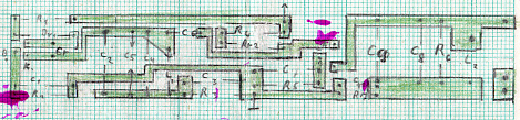

Ein weiters Manko ist die HF-ungeeignete Platine ohne Masselayer.

SWLer schrieb:
> Bevor ich das aber einlöte sollte ich den Widerstand verkleinern
Vergrößern meinst du sicher.
>, denn
> nachher kommt man da schlecht ran. oder soll ich da einfach ein 100K
100 kΩ halte ich für sehr reichlich.  Ich würde auf einige kΩ gehen
und es damit probieren.  Vor dem Zulöten probieren, ob er überhaupt
noch schwingt. ;-)
> Zwei Dinge verstehe ich in Deinem Beitrag nicht. Das Dämfungsglied kann
> ja auch ein einfacher Spannungsteiler sein,
Ja, normalerweise würde man impedanzrichtig arbeiten wollen, dann
ist es eher ein T- oder Pi-Glied.  Aber hier ist da sowieso Hopfen
und Malz verloren :), Impedanzen spielen da kaum eine Rolle, da
tut's sicher auch ein Spannungsteiler.
> also doch auch ein simpler
> Trimmer.
Du meinst einen Einstellregler (Widerstand)?  (Mit "Trimmer"
bezeicnnet man landläufig eher einen Trimmkondensator.)  Naja, deren
HF-Eigenschaften sind noch schlechter als die einfacher
Schichtwiderstände.  Du könntest dir ja zumindest Mühe geben,
ausgangsseitig so einigermaßen auf 50 Ω zu kommen, beispielsweise
indem du einen Spannungsteiler von 1 kΩ zu 51 Ω nimmst.
> Aber, was meinst Du mit Antenne auskoppeln ? Auskoppeln kann
> ich doch nur mit einem C oder einer L oder habe ich da was falsch
> verstanden ?
"Auskoppeln" bezeichnet erstmal überhaupt das Abnehmen des
Ausgangssignals.  Eine gewisse Transformation beim Auskoppeln hast du
ja schon durch die Anzapfung der Spule.  Allerdings solltest du noch
einen kleinen Kondensator dahinter schalten (vor das
Dämpfungsglied), um die Gleichspannung vom Ausgang fern zu halten.
> Und dann stehe ich natürlich wieder vor dem selben Problem. Ohne zu
> wissen wie ich die Leistung runter bekomme und auf welchen Pegel, weiss
> ich ja auch nicht wie ich das Dämpfungsglied aufbauen muss.
Du kannst hier sowieso nur raten (vermute ich, denn ich schätze, dass
du keine ausreichenden Messmittel haben wirst).  Eventuell dann noch
ein BNC-Dämpfungsglied dahinter, wenn es immer noch zu viel ist.

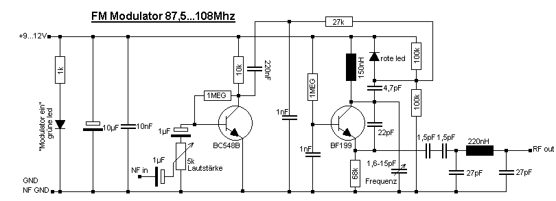

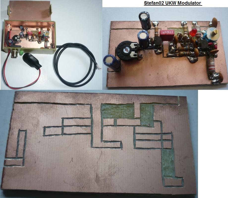

von Stefan02 (Gast)
Ich kann mir nicht vorstellen, das der Sender mit 100k im Emmiter noch
arbeitet. Ich habe bereits selber versuche unternommen einen 50nW Sender
zu bauen (auf Seteckboard (jaja ich weis...) ) Allerdings hatte ich
selbst mit 68k im Emmiter sowie keiner angeschlossenen Antenne noch das
Problem, das der Sender "ein Stück" stärker war als die üblichen 50nW
Transmitter (nicht viel stärker, er ging auch nur wenige Meter also
quasi nur im Zimmer jedoch am Scanner 1-2 Balken des S Meters stärker
als der 50nW "refferenz" Sender). Ich habe größere Werte probiert, und
auch einen HF Transistor genommen, hatte dann aber das Problem das der
Sender kaum noch anschwang oder sehr instabiel lief. Ich habe diesen
Kemo Sender auch hier, was auch sehr unvorteilhaft ist, ist das bei dem
Trimm C der mittlere Anschluss auf der Spule liegt. Daher sehr
"fummelig" zum einstellen. Ein weiteres Problem was diese "Billigsender"
haben ist die Fehlende Oberwellenunterdrückung. Ich habe den Kemo Sender
getestet, an 9V ohne Antenne, und konnte Oberwellen bis >1,2Ghz
empfangen (bei mühselig eingestellten 100Mhz) weiter wollte ich
garnichtmehr scannen. Ein weiteres problem bei diesen Leistungen ist,
das dir die HF auch über die Audiozuleitung oder Stromleitung aus deinem
HF Gehäuse "abhaut" du müsstest also alle Zuleitungen Verdrosseln. Ich
find´s ok, wenn du soeinen Bausatz zum lernen nimmst, aber ich hätte
dann doch ein anderes Modell gekauft. Man muss zwar eine Weile suchen,
aber ab und zu tauchen bei ebay auch Prüfsender auf, die von sich aus
nur so 10mW haben. Die sind dann auch frequenzstabieler weil sich hier
der Transistor nicht so aufheizt, und für deine Anwendung
Anwenderfreundlicher. Ich würde an deiner Stelle eher selber nochmal
einen Collpits Oszillator aufbauen, wie oben erwähnt. Die Werte für
meinen Oszillator waren (IIRC) 68k von - auf emmiter. 1 Mega Ohm auf
Basis. Rückkoppel C (C-E Strecke) war glaub ich 22pF Spule von + auf
Kollektor 6-7 Windungen auf ner Teleskopantenne (die natürlich dann aus
der Spule rausziehen) (dürften 6mm Durchmesser sein) parallel zur Spule
ein Trimm C iwas aus der Bastelkiste bis 15pF sollte gehen. Von Basis
auf Masse 1nF und parallel zur Schaltung 10nF Antenne wird nicht
angeschlossen da die Spule schon genug HF abstrahlt, willst du aber eine
anschliessen, kannst du das am Emmiter tun. Der verwendete Transistor
war ein BF199 (daher auch die große Kappazität zwischen C und E). Ich

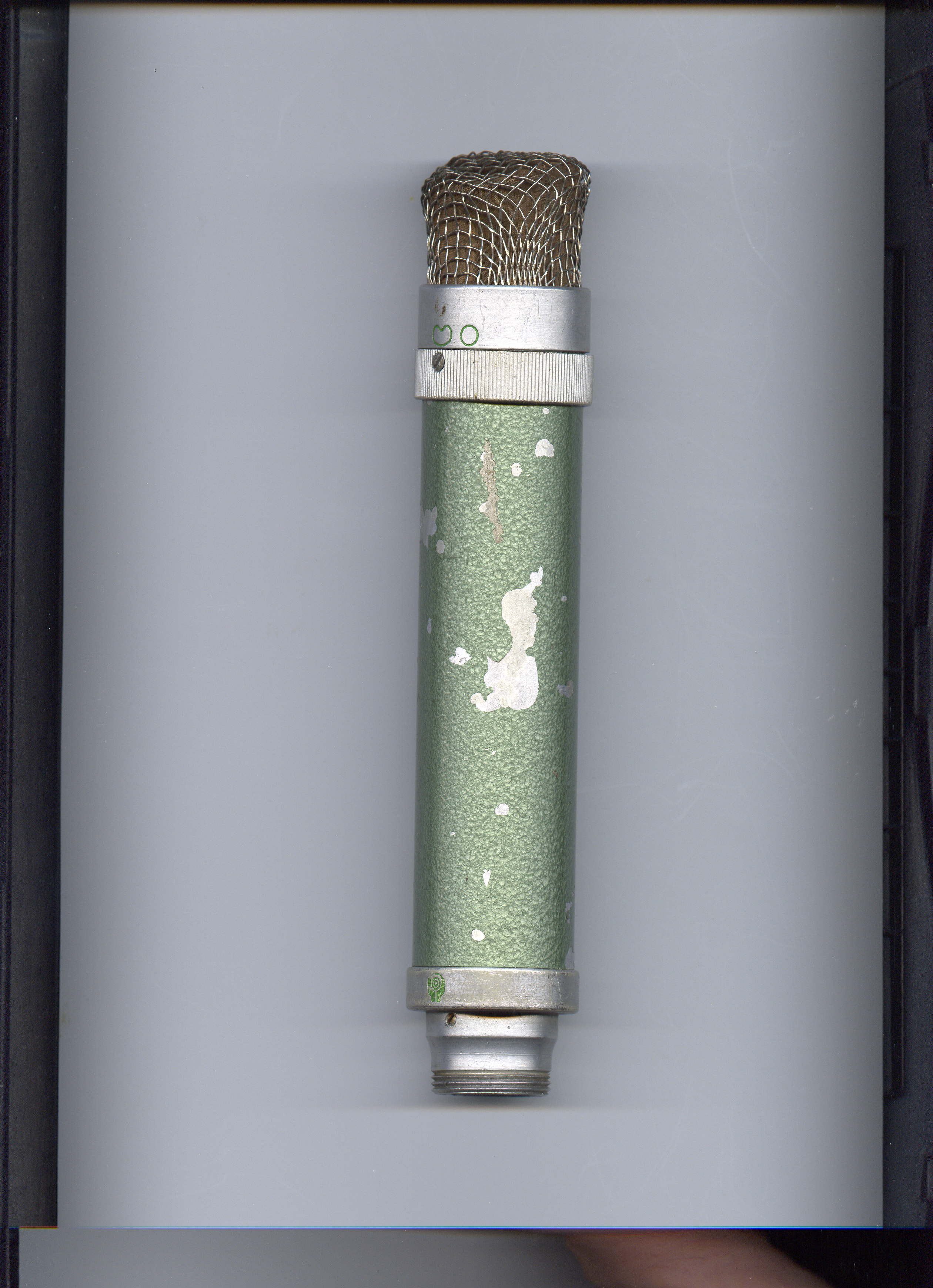

Ja so etwas gibte auch bei mir noch, ein ausgedientes Kondesatormikrofon
dessen Membran Teil des Frequenzbestimmenden LC-Kreises ist, gegen die
Handkapazität gibt es eine Pufferstufe und die Reichweite lag bei ca.
600m trotz Stahlbeton in Mahrzahn, betrieben mit 1*AA.

von Winfried J. (Firma: Nisch-Aufzüge) (winne) Benutzerseite
SWLer schrieb:
> Aber das rennt doch nicht mit 100MHz. Mit der dicken Spule sieht das
> eher nach Kurzwelle aus.
Nein,  auf 103-108 MHz
Das Rote ist eine Drossel aus einem Modelbahnentstörset.
Frequenzbestimmend sind die 5 Windungen in der Mitte (über dem braunen
fett Scheibenkondensator) der Trimmer und der Kondensatormembran mit dem
Keramikröhrchen in Reihe um den Hub zu begrenzen.
Ganz unten am stecker ist noch so eine Luftspule  und ein
Rohrkondensator an dem die Antenne (73 cm Draht) hingen.
von SWLer (Gast)
Könnte sein ich finde noch die Platinenzeichnung und die Bestückung.
Ich glaube sie sind mir kürzlich begegnet ich habe das in de 80ern
verbrochen.

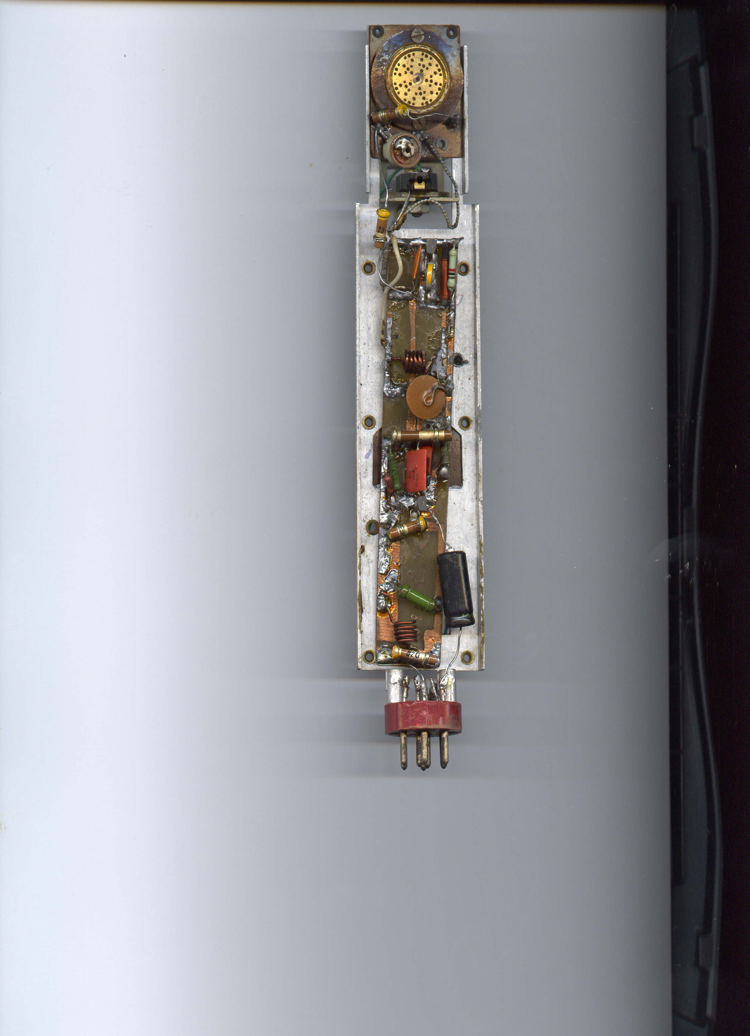

nach 25 Jahren leider nicht mehr ganz so doll aber ev. lassen sich die
fehlenden Daten mit Spice ermitteln spulen und Cs habe ich damals nach
allerlei literatur und radiokomponenten (tuner) ermittelt  mit welchen
ich auch experimentierte. Ich habe die Westberliner polizei auf knapp
unter 88 Mhz mitgehört mit versimmten Röhrenradio  meist Löwe #
blablabla
Die Transistoren könnten SC207 oder sf236 237 oder sowas sein. Zur Not
schraube ich das Teil noch mal auf und und analysiere es  detailliert
aber nicht vor Sonntag Mittag. ;-)
von SWLer (Gast)
Super Klasse. Vielen Dank !
Das zeichne ich in eagle neu und lasse es Dir dann zukommen.
Es ist garnicht so schlimm, daß einige Daten nicht vorhanden sind, hilft
beim denken ;)
Cool, ich freu mich echt.
Der kniff in der Schaltung ist, dass ich das Kondensatormikrofon direkt
in den Kreis bringen und so auf einen damals nirgends in der
ostdeutschen Literatur zu findenden Frequenzmodulator verzichten konnte.
Dort müsste dann die C-Diode reingeknuspert werden. Leider hängt das
alles auf der heißen Seite. Wahrscheinlich muß das noch ein wenig
angepasst werden. Aber das ist kein Hexenwerk. Viel Spas beim Lernen
Namaste

Vorher muß ich aber erst mal ein ordentliches Schaltbild zeichnen um
überhaupt zu verstehen was du da gebaut hast. Nicht falsch verstehen,
mit ordentlich meine ich in eagle, zum ausdrucken und drauf rumkritzeln.
Damals hatte ich gerade mal mit dem 8 bit Atari aus dem Intershop
angefangen. Das ist noch mit Bleistift und Lineal auf Millimeterpapier
gezeichchnet. ;-)

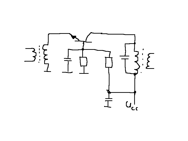

von Stefan02 (Gast)
Lieber SWLer
die gezeigte 2 stufige Senderschaltung ist zwar recht nett, da der
Oszillator von der Antenne entkoppelt ist, und somit wenigstens etwas
buffert, allerdings sprechen die erreichten 600m Reichweite schon hier
für weitaus mehr als deine 50nW Sendeleistnug...
Frag mich´ grad nur wenn du eh eine Platine selber machen willst, warum
du meinen Vorschlag scheinbar nichtmal gelesen hast, die 20 Mins oder
was es waren Schreibarbeit hätt ich auch sinnvoller nutzen können.
Hi Stefan
Ich will das Teil nicht wieder in Betrieb setzen obgleich ich glaube es
könnte noch funktionieren.
Die zweite Pufferstufe habe ich zur Verbesserung gegenüber der
Handempfindlichkeit eingebaut zuvor habe ich diverse andere Methoden
versucht erfolglos. Jedoch mit dem Ergebniss war ich sehr zufrieden.
Dank des Ganzmetallgehäuses ist einzig die Antennekapazität variabel und
die ist recht gut entkoppelt.  Ich habe dabei viel gelernt. Und es war
mein Beispiel für meine Jugendsünden zu welchen ich stehe. ;-)
Klar heute kann man alles ergoogeln das Ding habe ich mir hart
erarbeitet.
Namaste

von Stefan02 (Gast)
So, ich habe Heute mal die Schaltung die ich hier beschrieben habe in
der Praxis aufgebaut und ausgearbeitet - war mehr Arbeit als es aussieht
also an den TE währe nett wenn in Erwägung gezogen wird meine Schaltung
nachzubauen.
Die Bilder sagen eigendlich am meisten aus. Es handelt sich um eine
standard Sender Schaltung bei der ich ledeglich die Widerstände stark
vergrößert habe, und auch die Antenne sehr lose "0,75pF" auskoppel. Als
Spulen habe ich Festinduktivitäten verwendet, um die Nachbausicherheit
zu erhöhen (Alle Teile sollten für wenig Geld bei Reichelt kaufbar
sein). Ausserdem habe ich noch einen Tiefpass dazugebaut, sodass die
Oberwellen unterdrückt werden, und auch die Modulation erfolgt über eine
"billig" Kapzitätsdiode (LED in Sperrichtung). Der Sender liefert das HF
Signal, das sich über das ganze UKW Band abgleichen lässt (und auchnoch
etwas drunter bzw. darüber) an einem RG174 Kabel, welches ich nochmal
zur Leistungsreduzierung relativ lose mit 4,7pF am Tiefpass Ausgang
angeschlossen habe. Der Sender ist in ein Platinengehäuse eingebaut.
Ohne angeschlossene Antenne ist die Sendeleistung deutlich geringer als
beim zum Vergleich herangezogenen TCM 50nW FM Transmitter (rein optisch
ähnlich aufgebaut wie der Music Fly von DNT). Mit einer Kroko Klemme
bzw. Leitung als Sendeantenne am Innenleiter des RG174 Kabels ist der
Sender zwar etwas stärker als ein 50nW Transmitter, trotzdem reicht der
Sender mit einem besseren Taschenradio (Sangean) nur wenige (4-5 würd
ich schätzen maximal) Meter weit. Man kann hier einfach die Antenne ganz
weglassen oder nur ein sehr kurzes Drahtstück anstecken um wieder auf
einen vergleichbaren Level zu kommen wie kaufbare Sender. Dank Tiefpass
sind auch die Oberwellen unterdrückt, wie viele dB kann ich hier nicht
genau sagen, sie sind aber in der Praxis um ein vielfaches schwächer als
die Grundwelle (nur wenige cm Reichweite mit Scanner getestet. Der
Sender kann durch zuschalten Pre-Emphasis auch Stereo moduliert werden.
RDS habe ich noch nicht getestet. Ich habe die Platinenbilder
dazugegeben, das beim Nachbau diese Platine als Muster verwendet wird
(Freihand "gedremelt"). Der Trimmkondensator von Kollektor auf Masse
wurde deswegen so verschalten, weil er parallel zur Spule durch die
Leiterbahn die Notwendig ist um ihn mit der Schaltung zu verbinden wohl
"durch die Leiterbahn" eine art Antenne gebildet hat, und so die Platine
selbst ohne Antenne bei 400Mhz ein recht starkes Signal aussendete
(stärker als die Grundwelle bei 100Mhz). Durch diese Schaltungsänderung
wurde das Problem einwandfrei behoben. Würde mich über Rückmeldungen und
Kommentare freuen.
von Stefan02 (Gast)
Nachtrag noch zum Sender
Habe den Sender jetzt ca 1h an 8 Mignon Akkus betrieben (wo ich nicht
geprüft habe ob jeder Akku auch ganz voll ist). Im Radio war der Sender
frequenzstabiel genug sodass ich ihn nicht nach abgleichen musste. Lt
Scanner hat er sich aber um ein paar wenige Khz verstellt (habe hier
nicht so genau geprüft, und mich mehr auf die Praxis verlassen). Mir ist
noch etwas aufgefallen, der Sender geht doch nicht bis 87,5Mhz wie´s
scheint. Will man ihn auf die Frequenz stellen, springt er ab ca 89Mhz
schlagartig unter das ukw Band und lässt sich dort bis auf ca 84Mhz
einstellen. In die andere Richtung gehts genaus, ab ca 86Mhz springt er
wieder auf ca 89Mhz. Bis 108Mhz habe ich aber erneut getestet, und ging.
Ich würde dem TE auch den SUP2 von ELV raten, der hat PLL RDS und Stereo
schon eingebaut, wenn er allerdings den Sender echt selber bauen will
würde ich ihm logischerweise meine Schaltung empfehlen.
Winfried ich habe deinen Sender nicht kritisiert ich kenne diese
Spielerein selber zur genüge aus dem großen Minispione Buch. Damals in
den 90ern war sowas sogar noch "in der Praxis verwendbar" aber
heutzutage einfach nichtmehr rendtabel da man für wenig Geld einen PLL
Sender bekommt. Schon ein Tunecast 2 o.ä. mit ausgebauter
Leistungsbegrenzung ist hier um ein vielfaches Praxistauglicher als
diese Sender (kenne ich die Gegentacktsender mit BF246 und co) - alleine
schon wegen der Frequenzstabilität.
>> Basisschaltung.
> Danke, jetzt ist es klar. C3/C4 und R3/R4 bilden den Bezugspunkt für die
> Basis an T2.
Zu was genau dienen eigentlich C3/C4? Was bewirken die beiden
Kondensatoren?
Eine HF-mäßige Abblockung der Basisvorspannung von T2.  Warum man
allerdings dafür zwei Cs spendiert hat, einen gegen Masse und einen
gegen die Versorgungsspannung, ist nicht klar.  Normalerweise würde
man die Basisschaltung ja so aufbauen wie im Bild gezeigt, d. h.
einfach ein Abblockkondensator von der Basis nach Masse.
von Bernd (Gast)
Jörg Wunsch schrieb:
Super, herzlichen Dank für die Ausführung!
Ich habe versucht die Schaltung zu verstehen, aber die beiden Cs waren
mir irgendwie nicht klar, jetzt macht das soweit Sinn. Danke!
Grüße
