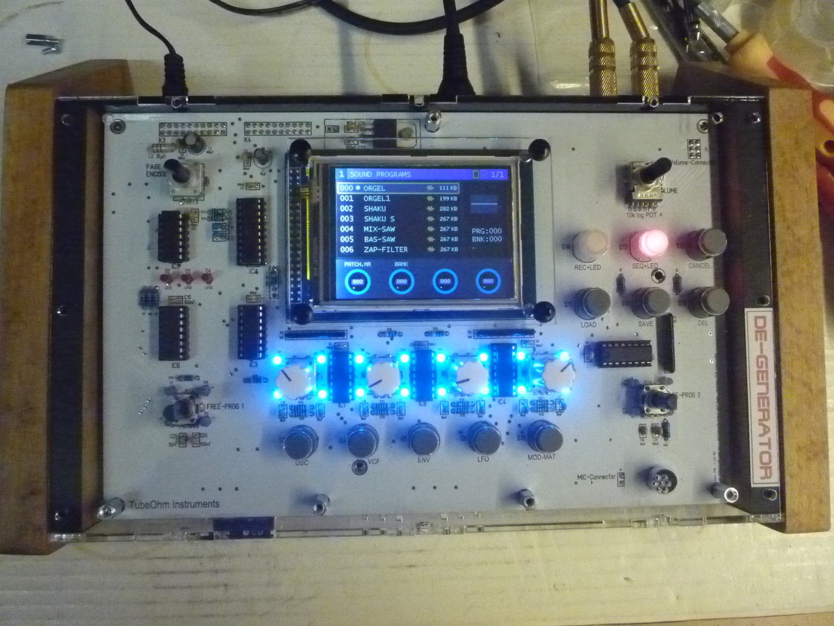

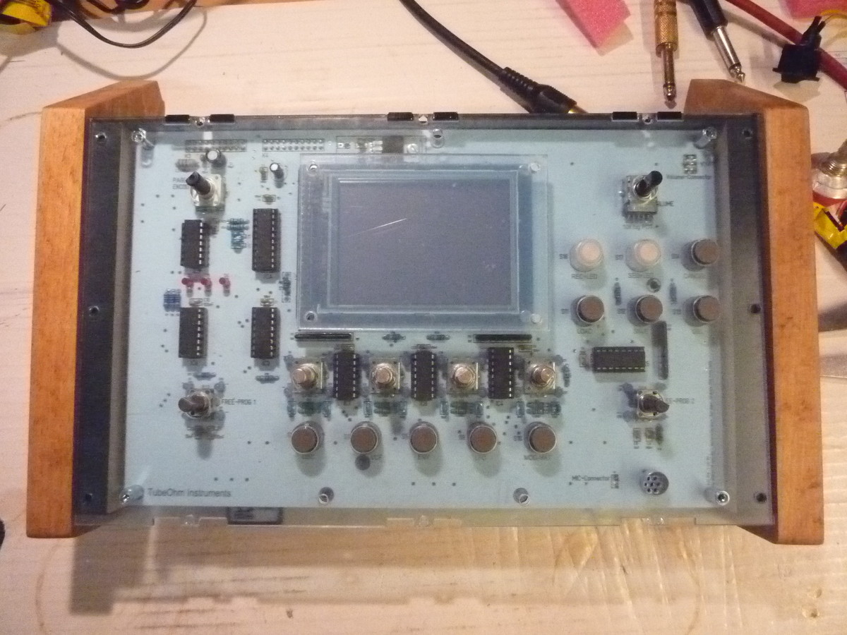

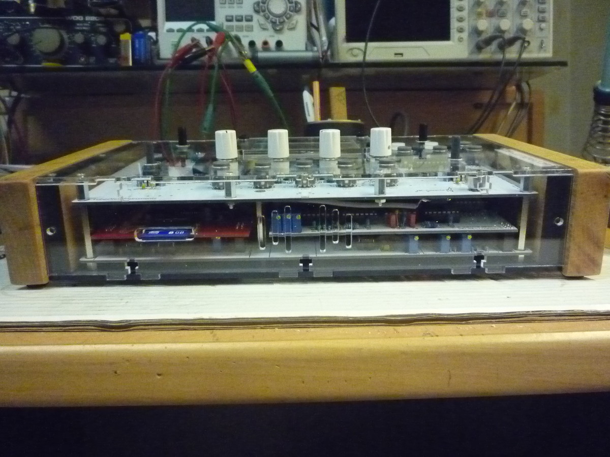

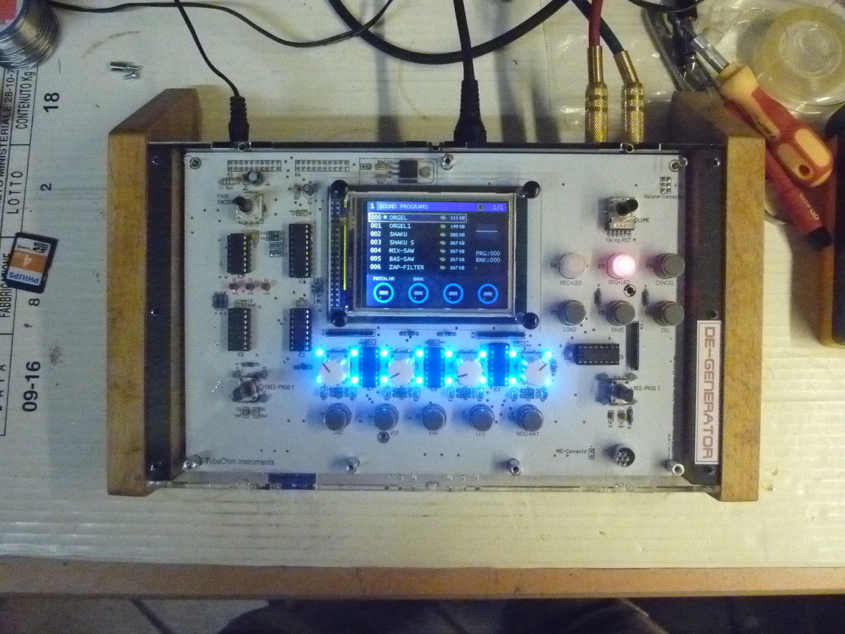

Hallöchen..
Es tut mir leid wenn ich zur Zeit wenig schreibe. Aber wir stecken
mitten in der Vorbereitung für die Superbooth Messe in Berlin. Andre hat
für unseren

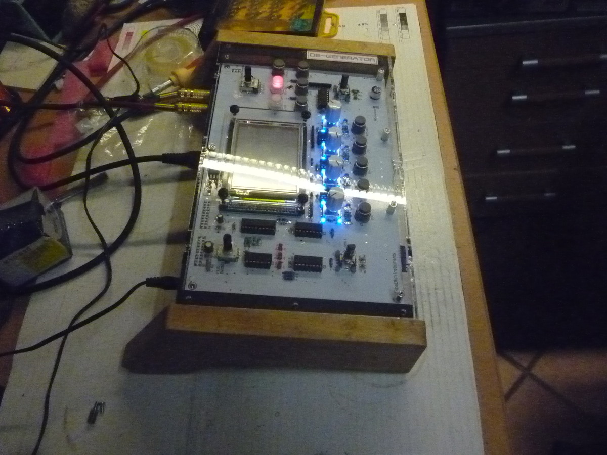

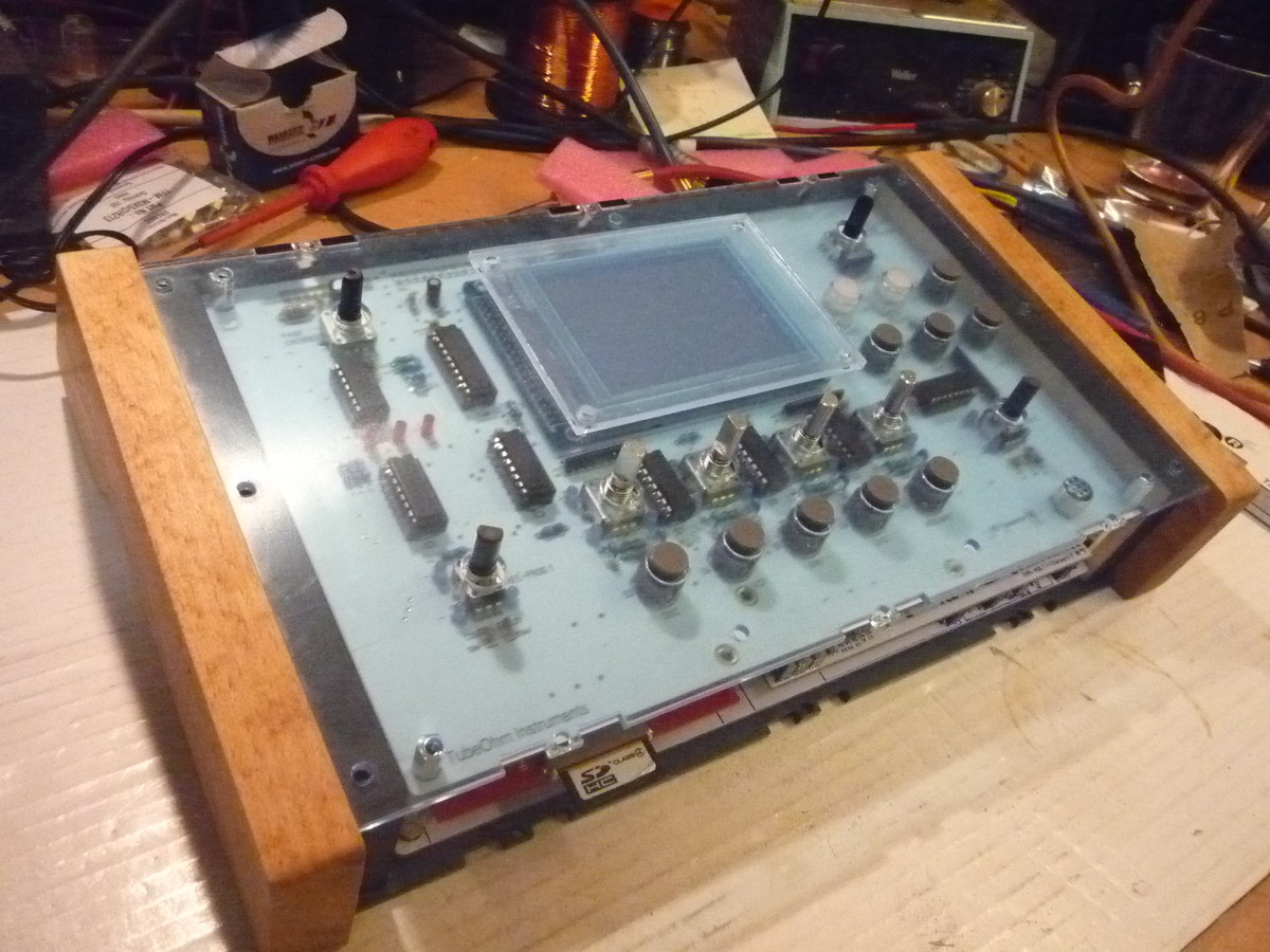

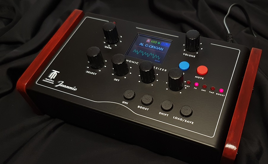

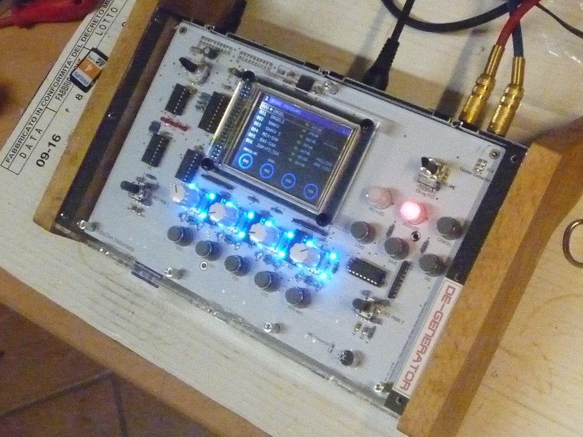

Prototyp auf die Schnelle ein Gehäuse aus Plexiglas und Holzseitenteilen
gebaut. Es ist noch nicht ganz fertig, aber sieht doch schon gut aus wie
ich finde.
Bild 1+2: Das DE-GENERATOR Gehäuse
Zur Superbooth:

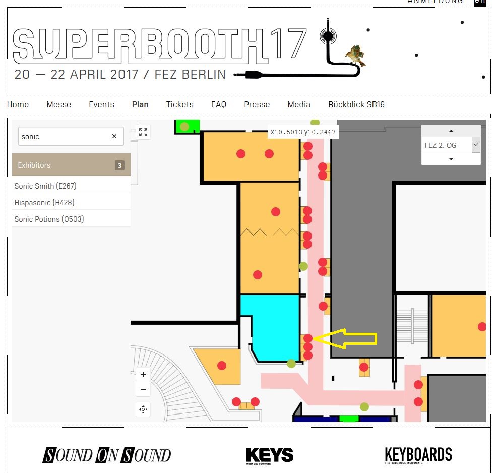

Die Superbooth 17 findet vom 20 - 22.April in Berlin im FEZ (Kinder-,
Jugend- und Familienzentrum) statt. Insgesammt 167 Aussteller sollen
dort sein. Hab mal gekuckt wer da noch so da ist zB die Firma Kurzweil,
Yamaha, Steinberg, Nativ Instruments, Roland, Moog Music, Ableton,
Doepfer uvm
Wer uns besuchen möchte findet uns am Stand 0503 von Sonic Potions im
2.OG (siehe 3.Bild gelber Pfeil).
Bild 3: Unser Stand in der Superbooth 17

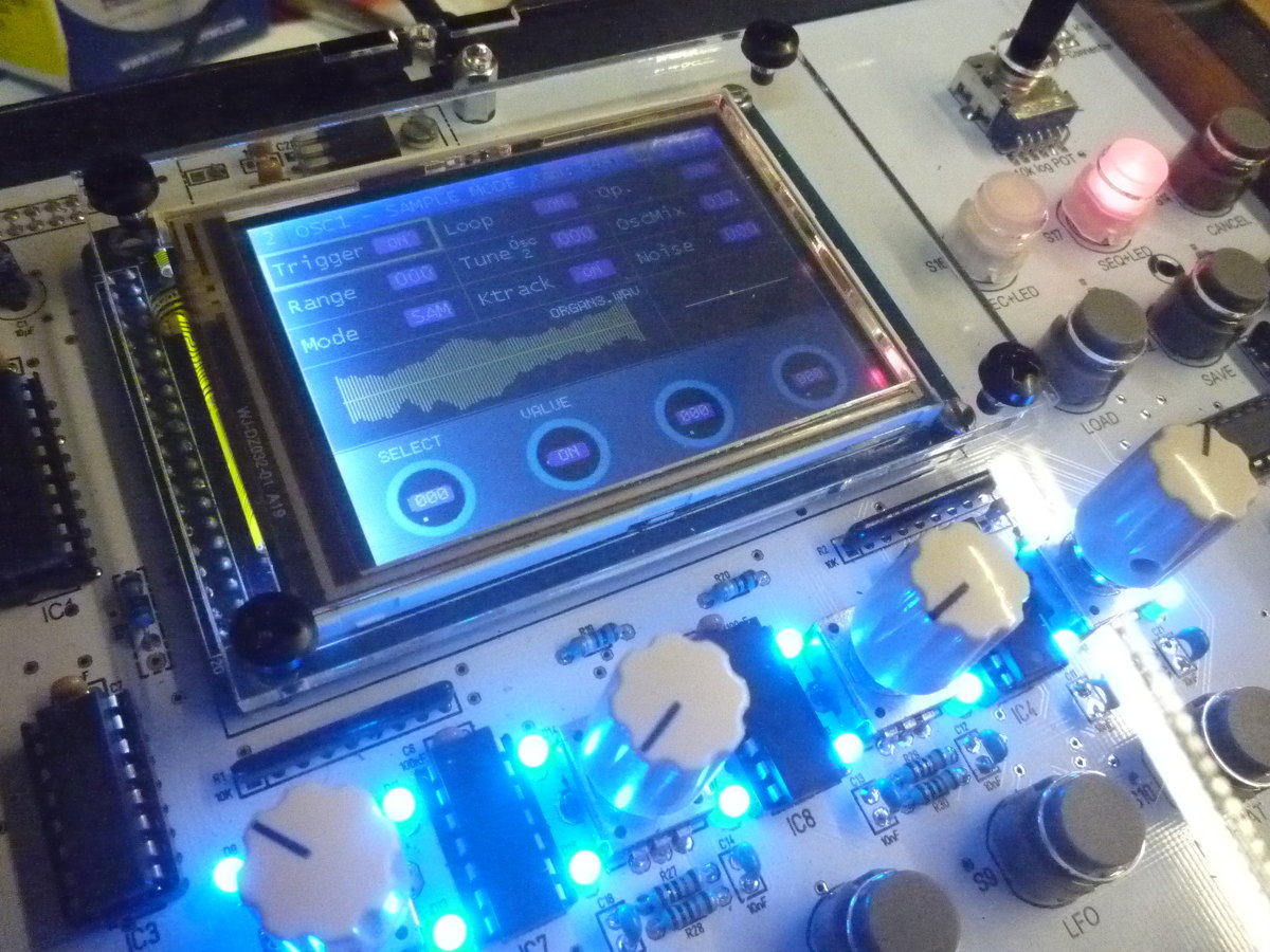

Leider ist mir am Wocheende ein kleines Missgeschick passiert. Ich habe
von meinem Freund Andre
Laska aus Oer-Erkenschwick ein kleines Päckchen mit Bauteilen für einen
dritten DE-GENERATOR
bekommen und bei der Post abgeholt. Unter anderem war auch ein neues
TFT-Display für den
DE-GENERATOR enthalten, dass ich am Wochenende mal testen wollte. Beim
Aussteigen aus dem Bus
habe ich das verdammte Päckchen dann auf meinem Sitzplatz liegen
gelassen. Ein sofortiger Anruft
bei der hiesigen Bus-Leitzentrale informierte den Busfahrer, dass er auf
der Rücktour nach dem
Päckchen ausschau halten sollte. Leider hat er nichts gefunden.
Werde am Montag dann mal zum Fundbüro fahren und nach dem Päckchen
forschen. Aber vielleicht
hats ja jemand gefunden und baut sich jetzt einen singenden
Weihnachtsbaum daraus  holy-willi

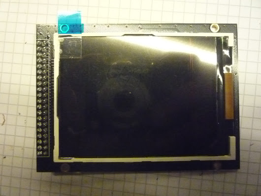

Bild 1+2: Neues TFT-Display (ER-TFTM032-3)

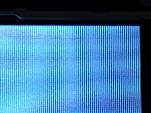

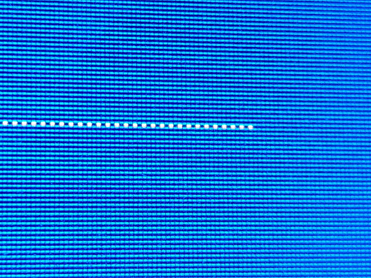

Ich tüfftel jetzt schon seit einige Stunden an einer Anpassung für das
neue Display am DE-GENERATOR herrum. Leider musste ich nach geraumer
Zeit feststellen, dass das neue TFT Display defekt ist. Beim Zeichnen
einer Linie wird nur an jeder geraden XY-Koordinate ein Pixel gesetzt.
Bei ungeraden Koordinaten werden die Pixel an ganz anderen Stellen zB am
Displayrand gesetzt  verwirrt (Bild2).
Da die Initialisierung des Display richtig funktioniert, ist ein Defekt
am Datenbus oder ein Übertragungsfehler ausgeschlossen. Auch
Softwareseitig scheint alles ok zu sein. Beim initialisieren ist
allerdings ein Streifenmuster auf dem Display zu erkennen (Bild 1).
Bild 1: Streifenmuster nach der Initialiesierung des Displays
Bild 2: Nur gerade Pixeladressen werden richtig gezeichnet
Display Initialisierung

Hab jetzt an den Lieferanten BuyDisplay.com geschrieben und ein neues
Muster angefordert. Mal schaun ob es dann funktioniert.
Gruß Rolf

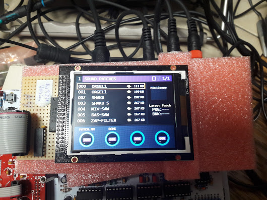

Hallo liebe Freunde..

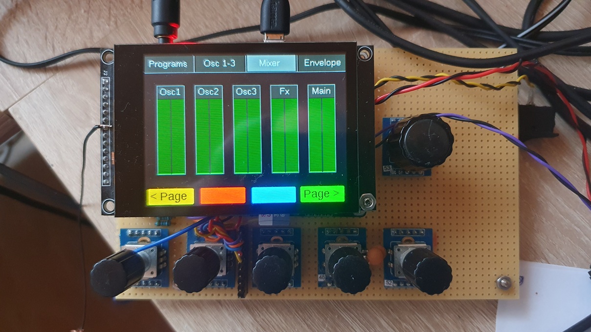

Mit viel Geduld und Mühe ist es mir gelungen das Display doch noch zu
einer richtigen Anzeige von Linien und Texten zu bewegen. Ursache war
eine falsche Adressierung der Pixel Koordinaten in den entsprechenden
Registern des ILI9341 Controllers.
Adressierung der XY Koordinaten

Bild 1: Menüseite auf neuem TFT Display
Großes Bild:
https://plus.google.com/photos/photo/114442997071623735927/6422198826292846738?icm=false&authkey=CL6X6ovG7fix7gE&hl=de
Gruß Rolf

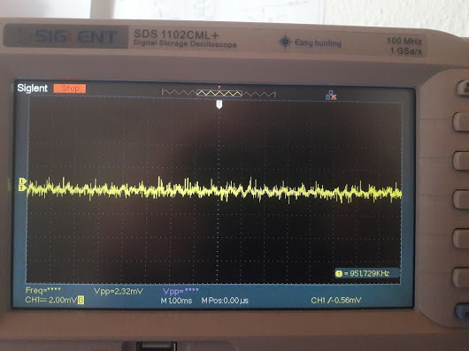

OP #5023869
Andre und ich sind noch fleißig am arbeiten. Das neue TFT Display hat im
Vergleich zum alten
Display leider keinen externen Anschluss für die
LED-Hintergrundbeleuchtig. Diese ist über die
3.3Volt Versorgungsspannung auf dem Display fest verdrahtet. Dies führte
aber zu einer höheren
Belastung des 7805 Festspannungsregler auf dem Motherboard und zu höhren
Temperaturen im
Gerät (> 64C). Der Kühlkörper des 7805 war im geschlossenen Gehäuse am
kochen. Aus diesem
Grund haben wird den 7805 durch einen Schaltregler ersetzt.
Wir haben einen DCDC-Konverter TRACO TSR 1-2450 verwendet. Er ist nicht
billig, hat aber einen
hohen Wirkungsgrad von 94%. Die Schaltfrequenz des Konverter liegt bei
500KHz. Ein integrierter
Filter sorgt für einen niedrigen Ausgangsrippel und Noise von 50mVp-p.
Der max. Ausgangsstrom
liegt bei 1A.
Günstiger ist der R-78W5.0-0.5 von RECOM. Die Effizienz und
Ausgangsrippel ist fast gleich.
Allerdings ist die Schaltfrequenz im Vergleich zum Traco Regler etwas
niedriger und liegt bei
330KHz. Der max. Ausgangsstrom ist 500mA.
In meiner Grabbelkiste hatte ich noch einen Traco TSR 1-2450 rumliegen
den ich sofort in den DE-
ENERATOR gelötet habe. Die Gehäusetemperatur lag jetzt unter 30C. Ripple
und Noise am Audio-
ausgang betrug weniger als 5mVp-p. Da der Traco Regler nicht ganz billig
ist ( ca. 4,42 bei Völkner)
werden wir den etwas günstigen Regler von RECOM mal antesten.
Bild 1: Motherboard mit Traco TSR 1-2450 DCDC Konverter
Bild 2: Ripple und Noise am Audioausgang mit Traco TSR 1-2450
Gruß Rolf

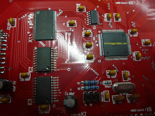

Bild 1: Systemmenü & ATxmega CPU auf dem CPU Board
Code Beispiel im DE-GENERATOR
