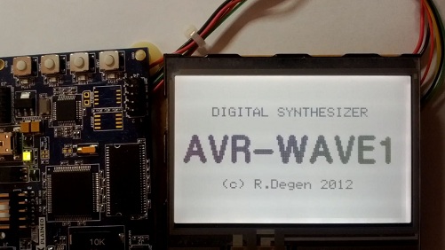

Hallo Ihr Lieben..
Ich entwickel zur Zeit einen Synthesizer auf Basis eines ATxmega128A1
Prozessors. Falls euch mein Projekt interessiert schaut mal unter
http://www.cczwei-forum.de/cc2/thread.php?threadid=5878 vorbei. Da gibts
jede Menge an Informationen Rund um die Musikelektronik und auch
Programmier-Tips in C, um einen eigenen Synthesizer zu bauen.
Viel Spaß beim stöbern wünscht euch Rolf

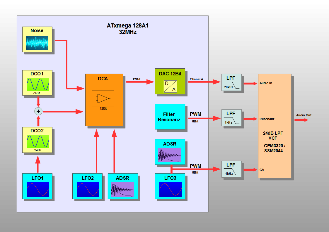

Hallo Rene. Wenn schon.. denn schon. Es sind 12Bit Sounds :) Gerechnet
wird intern mit 16Bit und das Ergebnis wird dann für den Xmega-DAC auf
12Bit reduziert.
Eine Filtertechnik habe ich im Moment noch nicht integriert. Es läuft
aber mit Sicherheit auf analoge Filter-Bausteine hinaus, weil der Xmega
einfach zu wenig Rechengeschwindigkeit besitzt. Der ist schon voll mit
der Soundausgabe, Hüllkurve, Midi und Grafischen Touch-Display
beschäftigt, da bleibt keine Zeit mehr für eine Filterberechnungen.
Allerdings weis ich noch nicht, was ich für Filter-Chips nehmen soll.
Hatte Anfang der 90er Jahre mit dem Bau meines 1.Synthesizers von der
Firma Doepfer (http://www.doepfer.de/home_d.htm) begonnen und dafür ein
paar Curtis IC bestellt. Aber ich war "jung" und habe den Synthi nie
fertig gebaut. Und nach den vielen Umzügen sind die Bauteile einfach
verschwunden.

@Rolf
Die Curtis-Chips hätte ich gerne mal in den Fingern. Aber die sind so
schwer zu bekommen. Ich glaube da würd ich eher ein diskretes Design
(State-variable-Filter, oder den klassischen Moog-Filter) nehmen.
Hab damals auch mal nen "klassischen" Filter analog aufgebaut. Aber das
ganze ist dann irgendwann liegen geblieben.

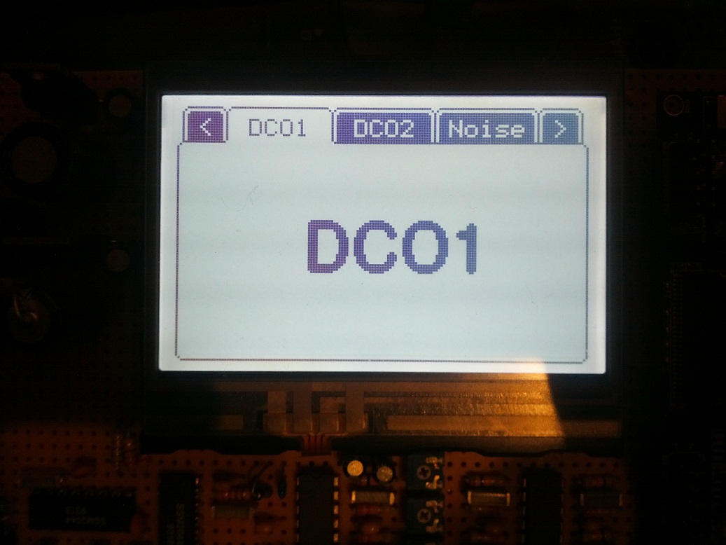

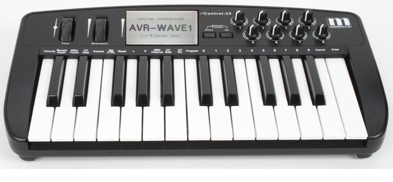

Ich werde das Soundmodul später in mein kleines Midi-Keyboard einbauen
und über ein Grafisches Display mit Touch-Panal-Funktion ansteuern. Ich
hab mal eine Fotomotage im Anhang gemacht. So solls später aussehen. Im
Midi-Keyboard ist Platz genug für zwei Eurokarten voll Elektronik.
@Rene. Hab auf der CC2-Website mal ein wenig Werbung für dein Projekt
gemacht. Vielleicht meldet sich ja noch der Eine oder Andere bei dir.
LG Rolf

Und dein "Preview" zum AVR WAVE 1 im Keyboard sieht recht schnuckelig
aus :-)
Wollte das mit meiner Platform auch machen. Bin aber noch nicht dazu
gekommen.
Schaut recht kompakt aus. Wieviel Layer sind das?

Es sind genau 2 Layer :-)
Die Idee das Teil zu nem Arduino Shield umzubauen wäre evtl noch ne
Idee.

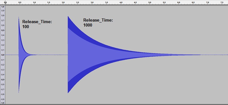

Hallo
Ich bin gerade dabei, die Hüllkurvenansteuerung in meinem AVR-Synthi zu
verbessern. Problematisch war die Release-Phase, da sie nur einen
geraden Verlauf hatte. Aber was wäre ich ohne die Unterstützung von
Wolfgang (ein Genie wenn ihr mich fragt). Er hatte mich auf die Idee
gebracht, die Release-Phase mit Hilfe einer kleinen Umrechnung in eine
angeglichene e-Funktion umzusetzen (siehe Bild).
Hier die Berechnung für die Release-Phase:
ADSR_Hoehe = 65535
Release_Time = 2- 65535
if (ADSR_Hoehe > 0)
ADSR_Hoehe = ADSR_Hoehe - ((ADSR_Hoehe / Release_Time)+1);
Der Übergabewert für ADSR-Steuerung in meiner Assembler-Routine muss auf
12Bit reduziert werden: adsr_1 = ADSR_Hoehe >>4
Bild-Anhang: Neue Release-Phase im AVR-Synthi
Mehr zum Thema hier:
http://www.cczwei-forum.de/cc2/thread.php?postid=76736#post76736
Gruß Rolf
Ich würde mir überlegen, ob du das ganze wirklich so genau brauchst. In
meinem Synthesizer ist der Akkumulator 16bit groß (In meinem Quelltext
steht davon nichts, da ich beim Programmieren nicht mal DDS kannte,
sondern selbst überlegt habe wie ich verschiedene Frequenzen erzeuge).
Die Hüllkurve ist nur 8bit groß, zusätzlich gibt es eine
Lautstärkeregelung für jeden Kanal (8bit).
Ich würde in die Tonerzeugung nicht einfach mal so eine 16bit Division
reinhauen. Bei mir hat es quadratisch schon ziemlich gut funktioniert.
Pseudo-Code:
counter = 255;
if(counter < release_time)
Relase_volume = 0;
else
counter -= release_time;
Release_volume = counter * counter >> 8;
Das lässt sich in Assembler in wenigen Takten schreiben.

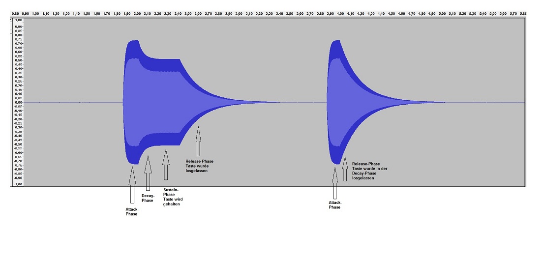

Hallo zusammen
Ich habe die Hüllkurvensteuerung für den AVR-Synthi noch einmal
überarbeitet (siehe C-Code im Anhang). Die Parameter habe ich auf 16Bit
Breite belassen, weil dadurch auch außergewöhnlich lange Attack- und
Release-Phasen für spezielle Soundeffekte möglich sind. Im Anhang ein
Bild vom neuen Hüllkurvenverlauf im AVR-Synthi.

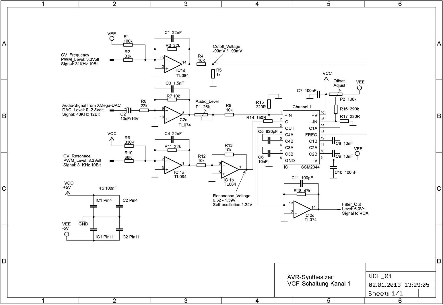

Hallo liebe Synthi-Fans
Es gibt mal wieder was auf die Ohren. Dieses mal habe ich ein paar
Demo-Sounds durch den spannungsgesteuerten LowPass-Filter (CEM3320) im
AVR-Synthi gejagt. Die Filterfrequenz wird durch einen eigenen
ADSR-Generator gesteuert. Die Filterresonanz manuell über einen Regler
am Keyboard. Was leider noch fehlt, ist die Modulation durch einen LFO
(LowFrequenzOszillator).
AVR-Synthi Demo-Sounds mit LP-Filter:
http://soundcloud.com/rolfdegen/filter-wave-01
Die Steuerung der Filterfrequenz- und Resonaz erfolgt über zwei
PWM-Ausgänge am Xmega-Prozessor.
Gruß Rolf

Ich habe einen Digitalen Noise-Generator (nach einer Idee von Wolfgang
aus dem CC2-Forum) in den AVR-Synthi implementiert (siehe
Klangbeispiel). Zusätzlich habe ich ein aktuelles Prinzipschaltbild mit
den Funktionsblöcken gezeichnet.
Klangbeispiel "Noise": http://soundcloud.com/rolfdegen/avr-synthi-noise
Im Anhang das Prinzipschaltbild und mein Programm. Das ganze ist leider
noch eine Baustelle und soll euch nur eine Stütze für eigene Ideen für
euer Projekt sein.
Gruß Rolf

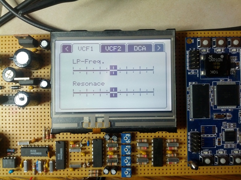

Das scheint ein (Xplain?) Experimentierboard mit einem ATxmega128A1 +
S(D)RAM zu sein - genau das könnte ich für ein eigenes Projekt zur Zeit
gut gebrauchen...
Könntest Du mir sagen wie sich das Board nennt und ggf. woher man es
bekommen kann?
Grüße
Sascha

Ich habe jetzt das Bedienschema fuer das Touch Panal Display fertig
gestellt. Die Systemeinstellungen fuer den Synthesizer werden ueber
mehrere Menue-Seiten aufgerufen und koennen dort veraendert und
abgespeichert werden. Das Aufrufen der einzelnen Menue-Seiten erfolgt
ueber die Tabreiter (siehe Youtube-Video).
Bild: Touch Panal Menue AVR-Synthi
Youtube-Video:
http://www.youtube.com/watch?v=KFm-GHSx_5o&feature=youtu.be
Im Moment sind die Menue-Seiten noch leer. Ich werde mir jetzt Gedanken
darueber machen muessen, wie ich die Synthesizer-Funktionen in den
Menue-Seiten sinnvoll gestalte.
Gruß Rolf

Habe Heute das 1.Menü für den Audio-Filter im Synthesizer entwickelt
(siehe Bild). Die Fader sind groß genug und lassen sich auch leicht mit
einem Finger bedienen. Leichter und feinfühliger gehts natürlich auch
mit einem Tabstift. Ich benutze zum Beispiel einen alten Kugelschreiber
mit einer Kunststoffspitze. Funktioniert damit prima und hat nix
gekostet.
Bild: VCF1-Menü auf dem Touch Panel des AVR-Synthis
Durch die Anregung von verschiedenen Usern, habe ich mich dazu
entschieden, für die Parameter-Eingaben zusätzlich einen Drehencoder mit
Rast- und Tasterfunktion zu verwenden. Damit werden die Parametereingabe
noch leichter und komfortabler.
Gruß Rolf

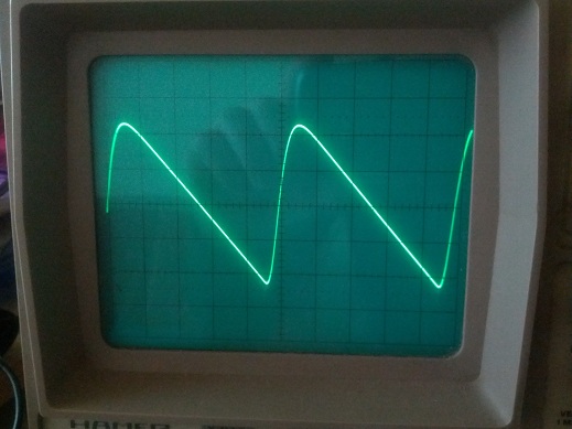

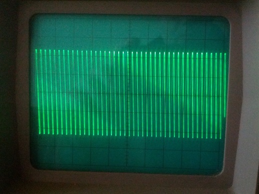

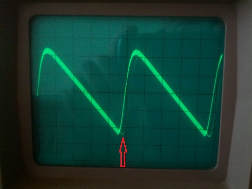

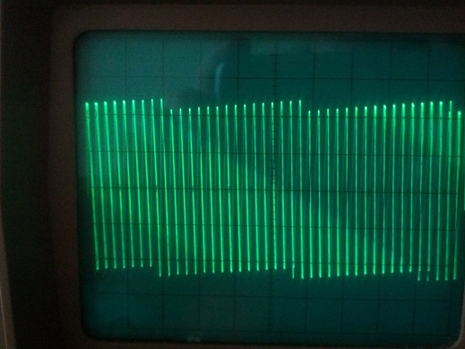

Ich habe Probleme mit Phasen-Jitter in meinem Synthi-Projekt. Der
Phasen-Jitter entsteht, wenn der Wert des Phasenaccus mit dem Wert für
die Schrittweite nicht gerade teilbar ist. In meinem Fall beträgt der
Jitterwert max 25µsec = 40KHz und das ist genau die Sample-Frequenz für
die Tonausgabe (siehe Bild 1+2). Wenn ich für die Schrittweite eine Wert
nehme, mit dem der Phasenaccu (24Bit) gerade teilbar ist, sind keine
Störungen warnehmbar und auf dem Oszilloskop ist eine saubere
Saw-Wellenform zu sehen (Bild 3+4).
Phasenaccu 24Bit
Schrittweite 24Bit
Samplerate 25usec (40KHz)
Bild 1: SAW-Wellenform ca. 2031Hz mit Phasen-Jitter (max. 25usec / Div.
100µsec)
Bild 2: SAW-Wellenform ca. 2031Hz mit Phasen-Jitter (max. 25usec / Div.
2msec)
Bild 3: Saw-Wellenform ca. 2038Hz ohne Phasen-Jitter (Div. 100µsec)
Bild 4: Saw-Wellenform ca. 2038Hz ohne Phasen-Jitter (Div. 2msec)
Das Problem lässt sich nach meiner Meinung nur durch ein Zurücksetzen
des Phasenaccus auf 0 beheben, wenn die Wellenform neu beginnt . Dadurch
wird der Phasenaccu mit der Wellenformerzeugung synchronisiert und es
ensteht kein Jitter mehr. Allerdings ist dann keine genau
Frequenzeinstellung mehr möglich. Versuche mit Erhöhung der Bitbreite
des Phasenaccus waren nicht erfolgreich. Der Phasen-Jitter reduzierte
sich dadurch nicht..
Zur Information habe ich noch eine Infoseite gefunden, die das
Phasen-Jitter Problem bei der DDS Synthese sehr anschaulich beschreibt:
http://www.elektronik-labor.de/AVR/DDSGenerator.htm
Gruß Rolf

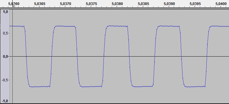

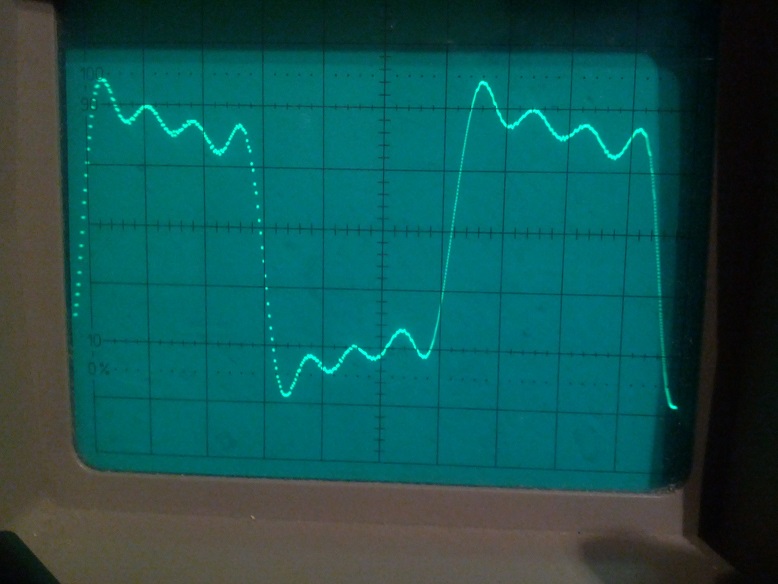

Hallo

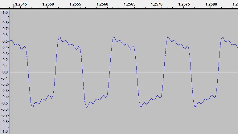

Ich wollte mal wissen wie sich so ein Square-Sound mit Bandbegrenzung
(eng. band-limited square)
auf meinem Synthi so anhört und habe mir die Mühe gemacht zwei
Hörbeispiele
aufzunehmen. Die Aufnahmen wurden am LowPass-Filterausgang bei offenem
Filter gemacht.
Die 8Bit Square-Sounds werden aus einer 256 Byte großen Waveform-Tabelle
mit 40KHz Sampling-Frequenz an den DAC Ausgang gesendet.
Bild 1: 1KHz Square-Sound 8Bit (Rechteck) ohne Bandbegrenzung auf dem
AVR-Synthi
Link soundcloud.com: http://soundcloud.com/rolfdegen/square-0
Bild 2: 1KHz Square-Sound (aus dem Shruthi-Synth gestohlen ) mit
Bandbegrenzung auf dem AVR-Synthi.
http://soundcloud.com/rolfdegen/bandlimited-square-0
Wie man hört, ist der Square-Sound mit Bandbegrenzung viel sauberer und
ohne Nebengeräusche.
Mal schaun wie ich als "Nicht Studierter" so einen minBlep-Oszillator
auf meinen Xmega implementieren kann.
Gruß Rolf

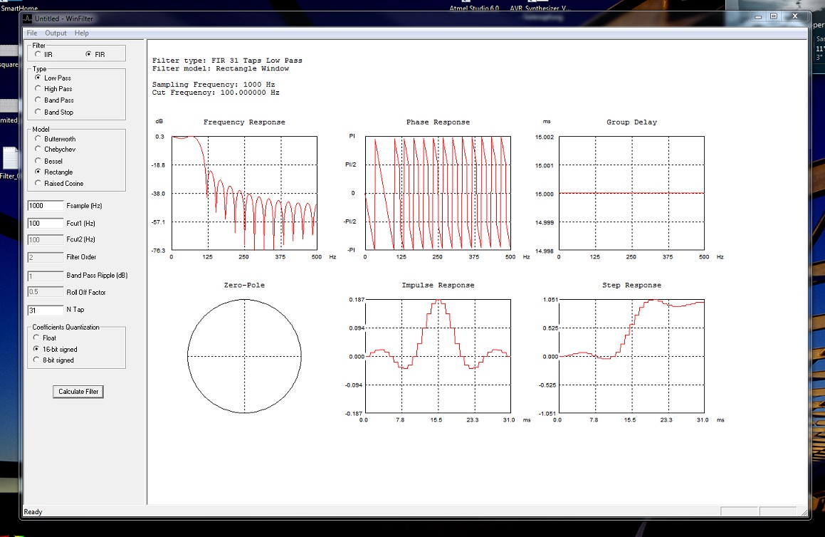

Hallo Rene
Hab ein einfaches Programm namens "WinFilter" für die Filterberechnung
gefunden. Vielleicht hilfts es dir :)
Bild: WinFilter
Download Link: http://www.winfilter.20m.com/
Gruß Rolf
@Rolf
Danke für den Link. Das Problem bei solchen Filter Tools ist das sie
zwar Koeffizienten ausspucken, aber den Weg wie man diese dann selbst
berechnen kann eben nicht. Und das wäre gerade für
Synthesizer/Mischpulte/Effektgeräte wo sich die Filter ja in
Frequenz/Güte/Typ/Charakteristik dynamisch ändern können interessant.

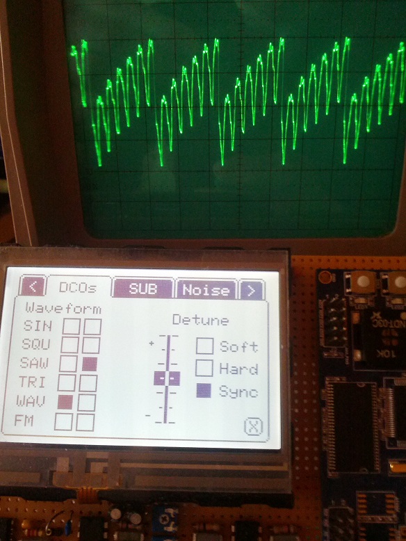

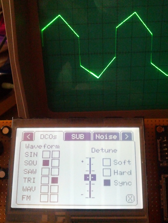

Hallo zusammen
Ich war mal wieder fleißig und habe die letzten Wochen am AVR-Synthi
gebastelt bzw programmiert. Herausgekommen ist eine neu gestaltete
Menü-Seite für die DCO Einstellung. Was eigentlich sehr einfach klingt,
hat mir doch etwas Kopfzerbrechen bereitet. Die Einstellung der DCO's
sollte übersichtlich und einfach zu bedienen sein.
Bild 1: DCO-Menü
Herausgekommen ist eine Wellenform Auswahl-Matrix für beide DCO's um
ver-
schiedene Wellenformen zu kombinieren. Mit der internen
Wellenform-Tabelle
(ca. 22KByte) bestehend aus den Bandlimited Waves (Square, Saw,
Triangle)
und Synthezizer-Waves sind zur Zeit etwas mehr als 500 Wellenform Kombi-
nationen möglich. Soundbeispiele wirds hier später geben.
Ferne besteht die direkte Möglichkeit, mit dem Detune-Regler die DCO's
gegeneinander zu verstimmen um einen Schwebungeffekt im Sound zu
erreichen. Mit den Schaltern "Soft" und "Hard" kann man die Stärke des
Reglers einstellen. Der "Sync"-Button synchronisiert beide DCO's wieder
und stellt den Detune-Wert wieder auf null.
Bild 2: Auswahl der Synthesizer-Waves
Eine etwas schwierige Aufgabe war die Wellenform Auswahl für die
Synthesizer- Waves. Das habe ich durch ein Untermenü bewerkstelligt.
Klickt man auf den "WAV"-Button öffnet sich eine neue Menüseite für die
Auswahl der Waves und der grafischen Ansicht der Wellenform.
Bild 3: Wellenform-Kombination einer Saw-Waveform und
Synthesizer-Waveform
Gruß Rolf

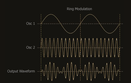

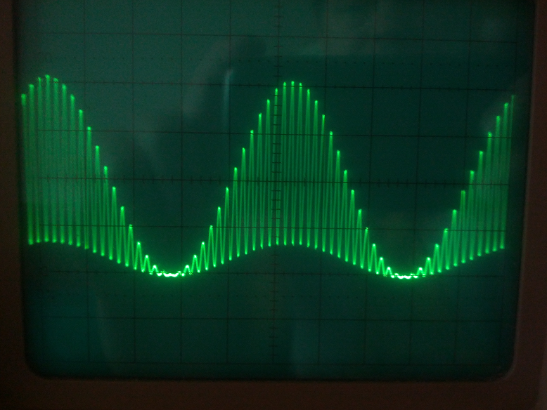

Der Sound klingt aber wie eine Ringmodulation. Ich wunder mich halt über
das Aussehen der Wellenform. Diese entspricht nicht der üblichen aus dem
Lehrbuch wie zB in Bild 2.
Mach ich was flasch in meiner Berechnung oder ist das so korrekt. Mir
scheint es so, als ob der Nullpunkt der Sinuskurve nach unten verschoben
ist. Die Frequenz von Oszillator 1 (dco1) beträgt 200Hz und von
Oszillator 2 (dco2) 6000Hz. Die beiden Sinuswerte stammen direkt aus
einer 8Bit Sinus-Tabelle im Flash des ATxmegas.
Gruß Rolf
du müsstest deinen Wavetable als Signed speichern, und von da an alle
Unsigned-Operationen durch Signed-Operationen ersetzen. Dann am Ende,
vor der Ausgabe konvertierst du dann erst wieder zurück auf Unsigned
Mach deine Wellenformen und die Multiplikation signed.
Wie Maik schon meinte : Nur unsigned (also positiv) ist eher schlecht,
selbst wenns sich nach dem gewünschten Ergebnis anhört.
Du wirst dann tlw Probleme bekommen mit nem DC-Offset. Dadurch das der
Nullpunkt dann ja eben irgendwo liegt, in Abhängigkeit von der
Beschaffenheit deines Ausgangssignals.
Die Tabellen kann ich nicht ändern. Besteht nicht die Möglichkeit den
ausgelesenen Tabellenwert als signed Byte zu konvertieren. Die Auflösung
würde dadurch auf 7Bit reduziert.
das kannst du machen, aber hast dann halt wieder einen Zyklus weniger.
Konvertieren von Signed nach Unsigned und umgekehrt geht relativ
einfach:
subi register,0x80
Allerdings musst du bei Signed-Operationen bedenken, dass das
höchstwertige Bit immer das Vorzeichen-Flag ist. Operationen wie lsl,
lsr, ror, rol, usw. darfst du auf das höchstwertige Byte eines Signed
nicht anwenden, weil sich sonst evtl. das Vorzeichen ändert. Für LSR
gibt es allerdings schon ersatz: ASR. Für LSL hingegen gibt es keinen,
aber da kannst du sowas machen:
bst reg,7
bld reg,6
lsl reg
Dabei bleibt das Vorzeichen erhalten. Auch musst du bei der
Multiplikation aufpassen, schau dir dazu die Operationen MULS und MULSU
an.

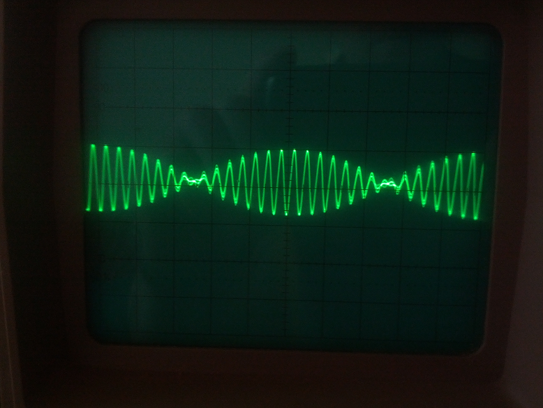

Das Ergebnis sieht jetzt richtig aus (Bild). Allerdings ist die
Ausgangsspannung nur noch halb so groß wie vorher. Eine Division durch
drei vor der DAC-Ausgabe funktioniert nicht. Dadurch entstehen wilde
Bit-Muster.
Gruß Rolf
Gruß Rolf
Das die Ausgangsspannug nur noch halb so groß ist, liegt daran das du 2
Vorzeichenbits hast. Da aber durch die Multiplikation ja nur noch 1
VZ-Bit übrigbleibt geht dir in der Dynamik ja ein Bit flöten. Du
müsstest quasi eienn Shift nach links machen um die Ausgangsspannung
wieder auf de vollen Bereich zu bringen.

Ich habe Heute die Menü-Seite für die DCO-Einstellung fertig gestellt
(siehe Bild). Jeder Oszillator kann in +-24 Semitone-Schritten
(entspricht +- 2 Oktaven) verstellt werden. Zusätzlich kan man mit der
Fine-Einstellung (Schrittweite +-100 Cent) den Oszillator zwischen zwei
Halbtönen verstimmen. Mit den Tasten "+" und "-" ist außerdem eine
genauere Einstellung der Parameter möglich.
Nochmals besten Dank an Maik. Ohne seine großartige Unterstützung hätte
es nicht funktioniert.
Bild: DCO-Einstellung im AVR-Synthi
MfG Rolf

Bild 1:
Kanal 1 (Oben) Portbit signalisiert die Übertragung von 200 Bytes an den
Soundbuffer in ca. 230µsec
Kanal 2 (Unten) Sinus-Wave aus dem Soundpuffer
Gruß Rolf

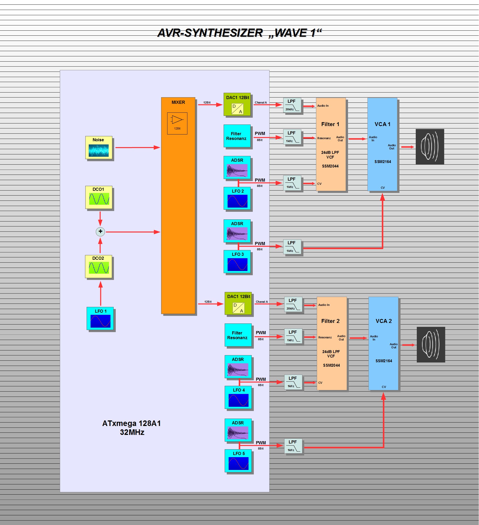

Ich möchte den AVR-Synthi mit zwei VCA-Chips (spannungsgesteuerter
Verstärker) vom Typ SSM2164 austatten, weil ich mit der Soundqualität
nicht zu frieden bin. Bei leisen Klängen ist ein Hintergrundrauschen vom
DA-Wandler und dem Filterbaustein SSM2044 zu hören. Da der VCA-Chip am
Ende der Übertragungskette, also hinter den Filtern sitzt, wird das
Rauschen vom DAC und Filterbaustein mit abnehmbarer Lautstärke des VCAs
auch leiser und ist dann kaum noch warnehmbar. Gesteuert werden die
beiden VCA-Chips wie auch die Filter durch die PWM-Anschlüsse am
Xmega-Prozessor.
Das Hardwarekonzept für die Klangerzeugung sieht jetzt so wie in Bild 1
aus. Allerdings sind VCA-Chips nicht gerade billig. Ich habe sie bei
einem Münchner Lieferanten (Sahin Electronic) für einen Stückpreis von
18,- Euro bekommen. Auf Ebay sind die Chips preisgünstiger zu bekommen,
haben aber sehr lange Lieferzeiten (5-7 Wochen) weil aus Übersee.
Bild 1: AVR-Synthi "WAVE 1"
LG Rolf
Rolf Degen schrieb:> Ich möchte den AVR-Synthi mit zwei VCA-Chips (spannungsgesteuerter> Verstärker) vom Typ SSM2164 austatten, weil ich mit der Soundqualität> nicht zu frieden bin.
Hast Du schon mal darüber nachgedacht, einen externen I2S-DAC
(16...24Bit) zu verwenden? Mittels UART im SPI-Mode und per Event-System
synchronisiertem Timer für die WordClock bekommt man ein astreines,
komplett in Hardware laufendes I2S-Interface hin. Nachladen kann man die
Daten per DMA.
I2S-DACs so in Richtung CS4344 kosten zum Beispiel bei CSD-electronics
keine 3 EUR. I2S kann man auch wunderbar auf SPDIF umwandeln :-)
Hallo Knut
Das wäre auf jeden Fall eine Option bzw Verbesserung über die man später
nachdenken kann. Aber erst einmal muss das ganze Projekt funktionieren.
Es sind momentan noch zu viele Baustellen an denen ich arbeite.
Gruß Rolf

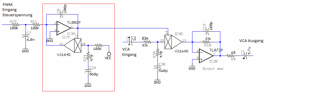

Hallo
Ich habe ein kleines Verständnis Problem mit der abgebildeten
VCA-Schaltung von Oliver Gillert (Entwickler des Shruthi Synthis). Wie
man erkennen kann, ist im Gegenkopplungszweig von Operationsverstärker
(IC3A) ein VCA (IC7C) geschaltet (rotes Rechteck). Ich bin mir einfach
nicht genau im klaren darüber, wozu der VCA (IC7C) notwendig ist.
Vielleicht dient er zur Anpassung an eine lineare
Steuerspannungskennlinie für den eigentlichen VCA in IC9D.
Bild: VCA-Schaltung
Gruß Rolf

Auch diese Tage hatte ich etwas Zeit für mein Projekt und habe die
Filterschaltung für den AVR-Synthi etwas verbessert und getestet (siehe
Bild 1).
Meine Annahme, das der Steuereingang des Filter-ICs SSM2044 die gleiche
logarithmische Steuercharakteristik besitzt wie der VCA-Chip SSM2164D
war ein Irrtum. Da der Filter-Chip eine lineare Steuerkennlinie besitzt,
ist der Bauteilaufwand dafür sogar etwas geringer. Das IC1d dient hier
als Filter für das PWM-Steuersignal. Durch R1 wird das Steuersignal am
Ausgang des Operationsverstärkers auf +0.90V angehoben und über den
Spannungsteiler an den Steuereingang für die Filterfrequenz geführt. Die
Steuerspannung für den Filter liegt hier, wie im Datenblatt genannt,
zwischen -90mV und +90mV.
Das Audiosignal vom XMega-DAC wird über einen LP-Filter IC2c an den
Eingang des Filter-ICs geführt. Über den Trimmer P1 kann das
Filter-Eingangssignal abgeschwächt werden, um Übersteuerungen am
Filterausgang zu vermeiden. Ich habe den Audiopegel am Filterausgang auf
6.0 V~ eingestellt um etwas Reserven nach oben zu haben. Maximal ist ein
Ausgangspegel von 8.0 V~ am Filterausgang möglich. Bei eingestellter
Resonanz kann es schon mal vorkommen, das der maximale Audiopegel
überschritten wird und es zu Verzerrungen kommt. Die Lösung ist entweder
den Filtereingangspegel mit P1 zu reduzieren, oder die Steuerspannung
für die Resonanz zu verringern.

Hallo
VCF und VCA-Schaltung sind jetzt fertig. Hier ein kleines Youtube
Demo-Video. Es zeigt die LFO-Modulation von VCF und VCA.
http://www.youtube.com/watch?v=iwUUhr8rD48
Achtung! Sound ist sehr laut.
Hier noch schnell ein Bild mit dem kompletten Hardwareaufbau meines
AVR-Synthis in der Stereo-Version.
Bild 1: AVR-Synthi Stereo-Version
Gruß Rolf
