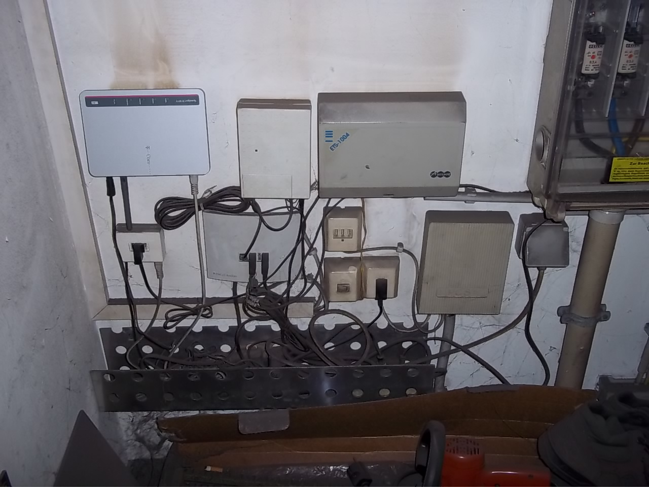

So sieht der Verhau jetzt aus. Statt Telekom gibt es jetzt Fritz- Box. Was zwingend bleiben muß, ist das Starkstromanschaltrelais für die Werkstattsirene. :)

Überspannungsschutz fehlt.

dummschwaetzer schrieb: > Überspannungsschutz fehlt. Echt? Schlosserei ist kein Reinraum. Hast aber recht, da sollte Einer hin.
Bernd Funk schrieb: > Mein W-Lan läuft über eine Fritz- Box 7270. Und was ist das da auf dem Bild oben links? > Kann ich ein eigenständiges Fax da anschließen? > Oder wie geht das? Du brauchst dann kein Fax mehr. Das kann die Fritzbox selber, die speichert das empfangene Fax als PDF-Datei ab, die Du Dir mit dem PC von der Fritzbox abholen kannst oder als Email zusenden lassen kannst. Zum Versand gibt es eine Fritzfax-Software, die auf dem PC läuft, aber die ISDN-Funktionalität der Fritzbox nutzt. Das Fax richtest Du über die Oberfläche der Fritzbox ein, Telephoniegeräte->Neues Telephoniegerät einrichten und entsprechend durchklicken. Wenn Du sowieso schon eine Fritzbox hast, wozu soll dann die alte analoge TK-Anlage da sein? An die 7270 kannst Du direkt zwei analoge Telephone anschließen und weitere über deren internen S0-Bus; DECT-Handgeräte können mit der in der 7270 integrierten Basisstation betrieben werden.

Rufus Τ. Firefly schrieb: > Bernd Funk schrieb: >> Mein W-Lan läuft über eine Fritz- Box 7270. > > Und was ist das da auf dem Bild oben links? > >> Kann ich ein eigenständiges Fax da anschließen? >> Oder wie geht das? > > Du brauchst dann kein Fax mehr. Das kann die Fritzbox selber, die > speichert das empfangene Fax als PDF-Datei ab, die Du Dir mit dem PC von > der Fritzbox abholen kannst oder als Email zusenden lassen kannst. > > Zum Versand gibt es eine Fritzfax-Software, die auf dem PC läuft, aber > die ISDN-Funktionalität der Fritzbox nutzt. > > Das Fax richtest Du über die Oberfläche der Fritzbox ein, > Telephoniegeräte->Neues Telephoniegerät einrichten und entsprechend > durchklicken. > > Wenn Du sowieso schon eine Fritzbox hast, wozu soll dann die alte > analoge TK-Anlage da sein? > An die 7270 kannst Du direkt zwei analoge Telephone anschließen und > weitere über deren internen S0-Bus; DECT-Handgeräte können mit der in > der 7270 integrierten Basisstation betrieben werden. Danke Rufus, das hilft mir doch weiter. Dann kann ich die alte Auerswald entsorgen. Das mit dem Starkstromanschaltrelais sollte ja auch weiterhin klappen, das reagiert ja auf das Klingeln. Grüße Bernd ( Jetzt brauche ich aber mal eine Bedienungsanleitung von diesem Fritz-Teil, irgendwie habe ich die nicht.)
Bernd Funk schrieb: > Rufus Τ. Firefly schrieb: >> Bernd Funk schrieb: >>> Mein W-Lan läuft über eine Fritz- Box 7270. >> >> Und was ist das da auf dem Bild oben links? Genau dieses Telekomteil ist mittlerweilen durch eine Fritz 7270 ersetzt.
