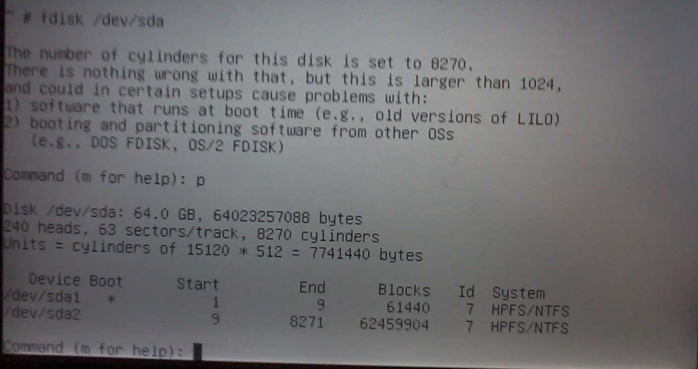

Er hat keinen Einfluß auf die interne Geometrie der Platte, richtig.
Aber es ist dem Controller überlassen, wie er die Blöcke mappt. Und da
gibt es sehr wohl Unterschiede. Die gibt es sogar bei IDE/SATA. Bestes
Beispiel sind die IBM Thinkpads, die abweichend vom Rest der Welt mit
240 statt 255 Köpfen arbeiten. Eine im Thinkpad formatierte Platte
funktioniert nicht im normalen PC oder umgekehrt. Alles praktisch
erlebt.

von Icke ®. (49636b65)
Peter II schrieb:
> also wenn das system noch bootet dann stimmem die Festplattensektoren.
Es bootet auch, wenn Partitionsanfang, Bootsektor und Systemdateien noch
da liegen, wo sie erwartet werden. Das Ende der Boot-Partition bzw.
Anfang/Ende anderer Partitionen kann aber dennoch wo ganz anders sein.
Novell 3.x startet von einer DOS-Partition, das Datenvolume hat eine
eigene.
A. K. schrieb:
> Wobei ich mir nicht sicher bin, ob diese Probleme heute noch aktuell
> sind. Die von dir beschriebenen Systeme könnten noch von der früher
> systemweit teilweise üblichen CHS-Adressierung geprägt sein, auch wenn
> das SCSI Protokoll seit jeher mit LBA arbeitete
Genau. Das Blockmapping wurde schon immer (und wird noch) vom
Controller-BIOS bzw. vom Treiber verwaltet.
Ich habe mir seitdem jegliche Experimente verkniffen, aber da die
Problematik in den aktuellen FAQ enthalten ist, scheint das Problem
durchaus noch existent.

Im Anhang ein Screenshot von meinem R60 mit OCZ Vertex SDD (S-ATA). Auch
Testdisk kommt mit den 240 Heads nicht klar, sondern erwartet 255. Das
Notebook und Win7 laufen aber problemlos damit, das kann ich dir
versichern.
Sorry für die miese Bildqualität, Handyfoto.
Peter II schrieb:
> zeigt doch mal bitte fdisk von linux von der Festplatte
Bitteschön. Sorry again for poor quality.
von Peter II (Gast)
Bei deinem Testdisk steht bei Head 255 da, bei linux 240. Da linux keine
Fehler anzeigt wird es wohl ein Problem bei dem Testdisk sein, er
ermittel die falsche anzahl von Heads.
Sag ich doch, siehe oben. Testdisk erkennt zwar, daß da 240 Köpfe sind,
hält das aber für falsch.
von Peter II (Gast)
nein andersrum. Testdisk behauptet das die Festplatte 255 Heads hat.
(CHS 7783 255 63)
Laut linux hat sie aber nur 240. Auch im NTFS soll 240 stehen.
Damit ist klar das alle aktionen die mit Testdisk gemacht werden
fehlerhaft sind. Also scheint ja wohl Testdisk das problem zu sein.

Also habe ich einen Adaptec 29160 eingebaut und die HD einzeln eingebaut
und je auf eine andere HD kopieren können. Leider mit einigen
Inkonsistensen.
Das BS konnte ich auch auslesen, es ist Server 2003 Enterprise SP2.
Grundsätzlich konnte ich auch starten, aber auf Grund der anderen
Hardware blieb es dann hängen.
Morgen werde ich mich wieder zu dem Server begeben und mit den kopierten
HD sehen, was man machen kann. Mit einer Reparaturinstallation wird es
sicher gehen.
Komisch ist aber, das die eine HD am Originalkontroller einen starken
Pfeifton von sich gab, am 29160 jedoch nicht.
