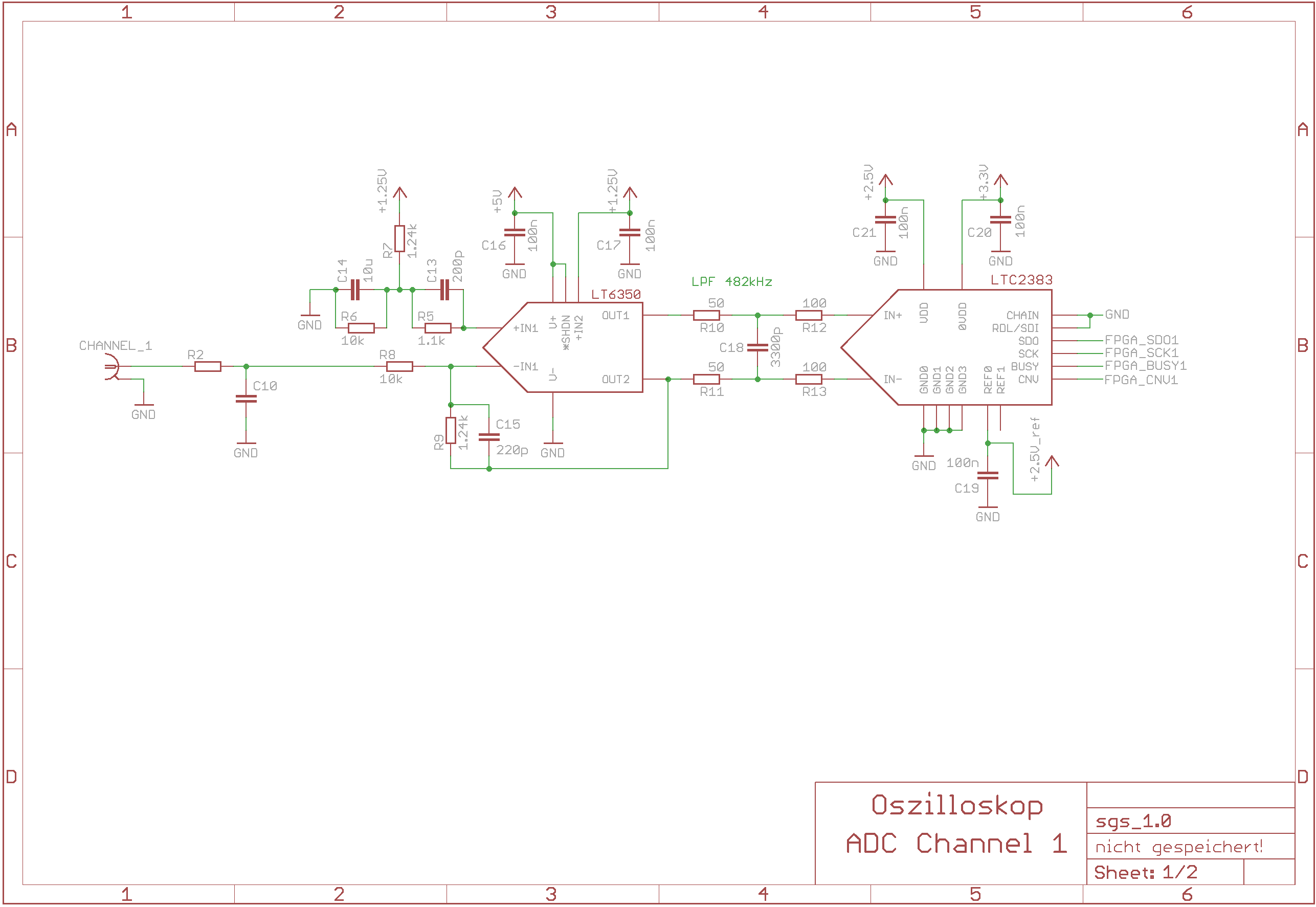

ich plane gerade ein 2-Kanal Digitaloszilloskop.
1MSPS 16bit ADC: LTC2383-16
ADC-Treiber: LT6350
FPGA: Xilinx XC3S100E
Anbindung über RS232 an PC. Das FPGA befindet sich auf einem externen
Board.
Angehängt habe ich mal den ersten Plan für einen
Eingangsspannungsbereich von +/-10V (1 Kanal).
Ich wäre sehr dankbar wenn da mal jemand mit mehr Erfahrung drüber
schauen könnte. Wie sollte ich die beiden Tiefpassfilter am Eingang
auslegen?

sakul schrieb:
> *push*
push ?
Du hast doch LTC2383 application note komplett kopiert, damit
bist du schon auf der sicheren seite.
Wegen den filtern, wenn du schon app note kopierst lese es mindestens
was drin steht.
Und übrigens, 1MSPS ADC und FPGA, und dann RS232? Die kombination
ist etwas seltsam.
von sakul (Gast)
> was drin steht.
Das habe ich. 48kHz Tiefpass am Eingang. Da bleibt von einem
Rechtecksignal was man aufnehmen will nicht viel übrig oder sehe ich das
falsch?
von Mazze (Gast)
> falsch?
Kennst du LTspice?

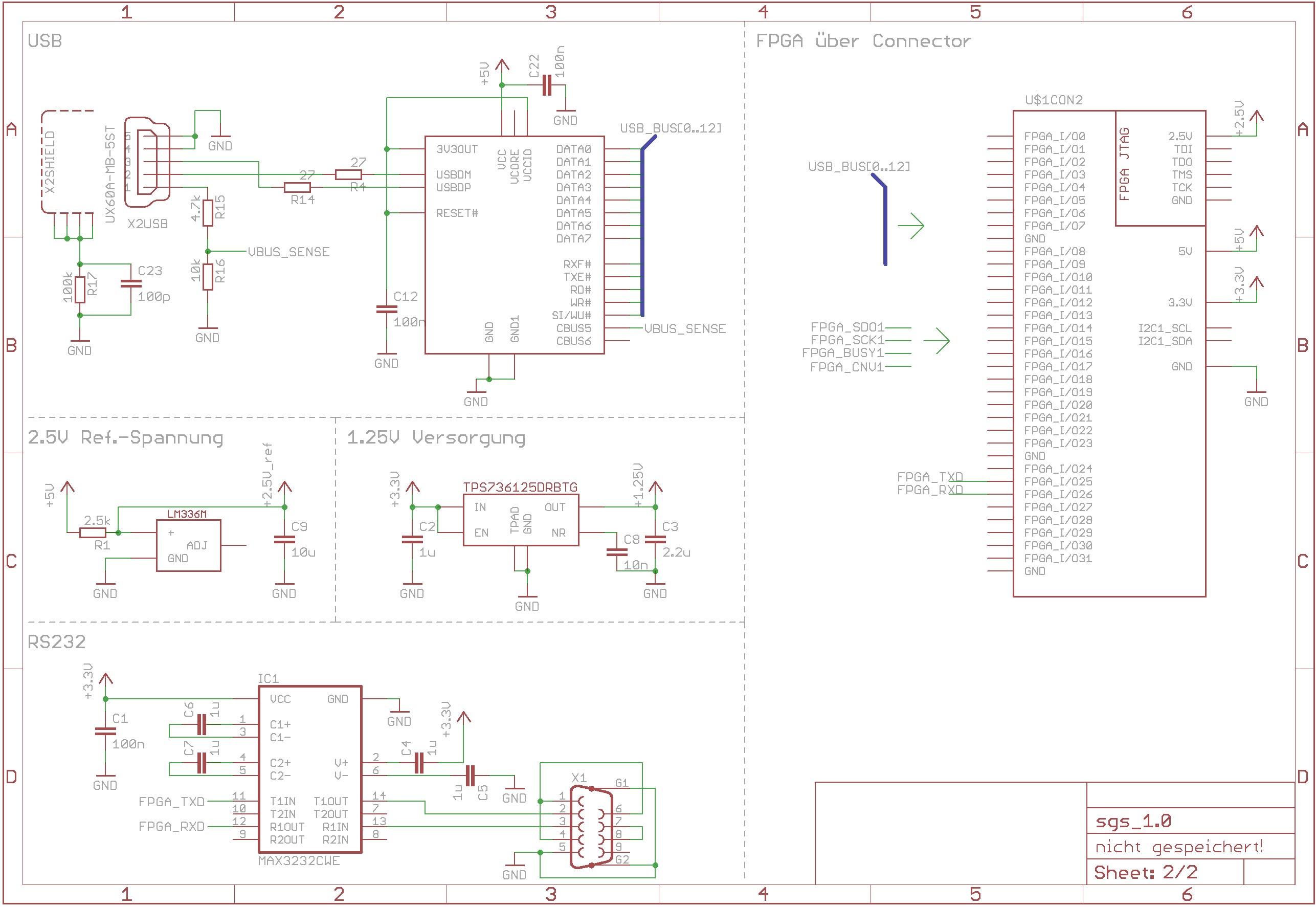

von Max M. (maxmustermann)
Hallo sakul,
also bezüglich der PC Schnittstelle würde ich dir empfehlen das serielle
Interface mit einem USB Bridge Chip von FTDI zu machen. Nicht mehr viele
PCs, besonders Notebooks haben keine RS232 Schnittstelle mehr und du
bräuchtest einen separaten USB seriell Wandler. Mit z.B. einem FT240X
von FTDI hast du ein paralleles Interface und schaffst Datenraten bis zu
1MByte/s. Mit dem FPGA ist auch das Interface schnell implementiert.
Solltest du eine höhere Datenrate benötigen, kannst du einen FT232H
nehmen, mit dem gehts dann bis zu 40MByte/s, jedoch ist dort die externe
Beschaltung etwas komplexer. Zum Programmen gibt es die D2XX Lib mit der
du Daten senden und empfangen kannst.
Viel Erfolg bei deinem Projekt!
LG Max
von sakul (Gast)
Mazze schrieb:
> Kennst du LTspice?
Bis gerade eben nicht. Habe die Treiberschaltung simuliert. Sie
funktioniert! Mit Tiefpass am Eingang gibts halt Probleme bei
Rechtecksignalen. Lässt man den dann komplett weg?

Danke Max, werde nun zusätzlich einen FT240X nutzen.

von Thomas T. (knibbel)
wenn du bei deinem XC3S100E bleibst, solltest du die Versorgung für
VCCint überdenken. Die ist bei dir ausgelegt für 1.25V. Sie soll aber
gemäß Datenblatt nominell 1.2V sein. Mit deinen 1.25V bist du schon sehr
nah am oberen Maximum von 1.26V.
Eine einfache Lösung wäre der Einsatz der "Adjustable"-Version des
Spannungsreglers, also ein "TPS73601", dann einfach den Ausgang "Out"
mit dem Feedback-Eingang "FB" verbinden und der Regler gibt (dem
Datenblatt nach) 1.2V raus. Das wäre ein sauberes Design.
Du kannst jedoch auch dem Vorschlag von tokyodrift folgen und auf den
Spartan 6 wechseln. Der braucht nur zwei statt drei verschiedene
Spannungen. Du würdest evtl. eine Reglerebene sparen. Die "kleineren"
Spartan 6-FPGA kommen auch im TQFP144-Gehäuse und du brauchst dich nicht
mit BGA-Gehäusen rumschlagen.
Wenn du allerdings schon ein Spartan 3-FPGA vorliegen hast, würde ich
nur den Spannungsregler anpassen.
Gruß,
Thomas

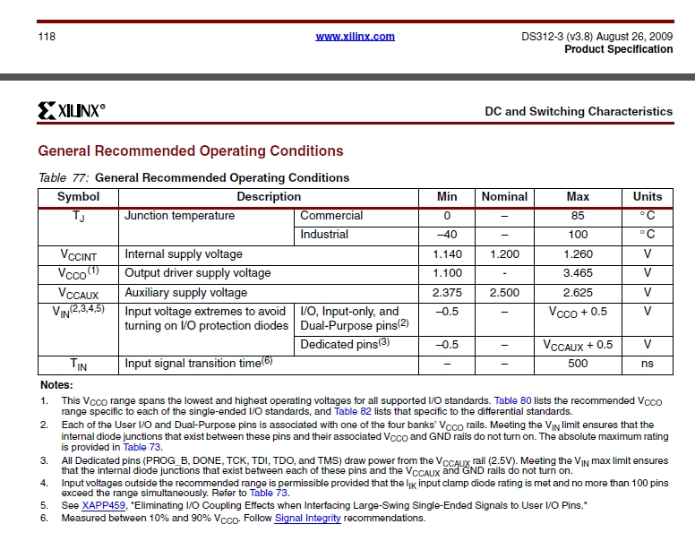

Tokyo Drift schrieb:
> Beide brauchen 1.2V Core Spannung (außer die Low Power S6, die machen
> 1.0 oder so), 2.5 oder 3.3V VCCAUX und die entsprechenden VCCOs. Wenn du
> 3.3V VCCAUX und VCCO nimmst kommst du mit 2 aus.
Nö.
Wenn ich 3.3V für VCCaux nehme, ist der Spartan 3E kaputt. Zumindest
nach dem Datenblatt, welches im Netz verfügbar ist.
Im Anhang ein Ausschnitt der Seite 119. Nominal Voltage ist 2.5V. Im
Datenblatt auf der Seite 117 ist als "Absolute Maximum Rating" für
VCCaux 3.00V angegeben.
Ich würde mich hüten, dort 3.3V anzulegen!
Du kannst natürlich VCCaux und VCCo mit 2.5V versorgen. Ist aber nicht
sehr sinnvoll, wenn externe Komponenten mit 3.3V arbeiten.
Bitte korrigiert mich, sollte ich falsch liegen.
Gruß,
Thomas

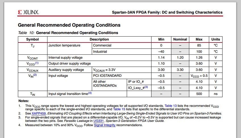

von Tokyo D. (tokyodrift)
Ja, da hast du Recht. Ich hatte wie gesagt den Spartan3AN im Kopf. Der
macht 3.3V auf VCCAux, siehe Bild. Also, S3E braucht 3 Spannungen, S3AN
und S6 nur 2.
