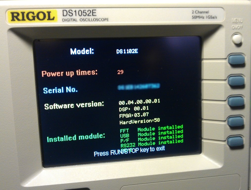

Moin, ich hab mein DS1052E (HW 58) gerade zu einem DS1152E-EDU (150Mhz) gemacht, soweit so gut. Das Gerät läuft mit der 3.xx FW ohne Probleme, mit der 4.xx flackert der Bildschirm ab und an. Kann das jemand bestätigen und/bzw. weiss, wie man das behebt? Gruß Christian
Hallo, ja, das ist bei mir auch selten, aber kommt vor, ist wohl immer noch ein Firmwarebug, habe die 03er Version dahingehen nicht lange genug untersucht, da ich meins gleich nach Erwerb erweitert habe, bei meinem anderen ist noch die 02.05. drauf, da kann ich das gleiche beobachten.

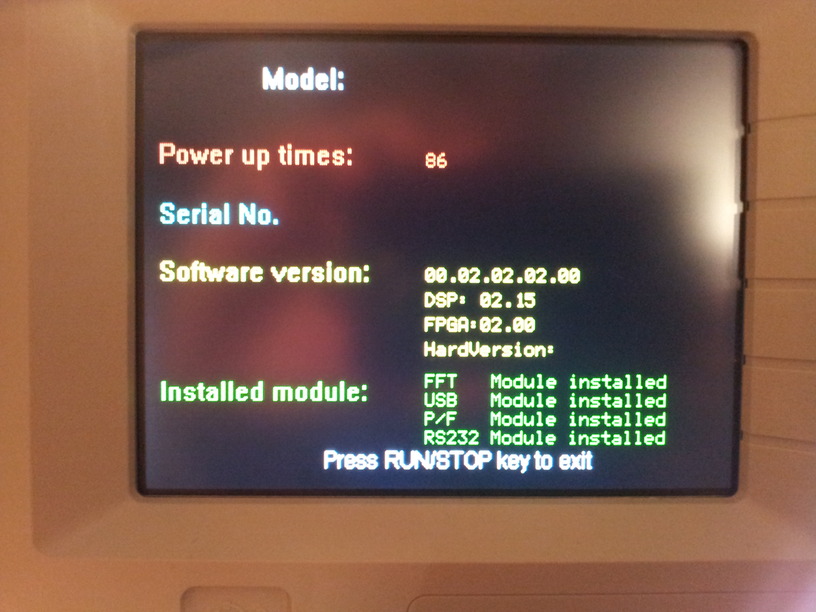

i have just got a ds1052e with firmware 4.0,i have down graded it 2.0 but found my serial no has gone and my hardware no.lucky i have already wrote them down.i have not done the crack,but when i went back to firmware 4.0 the serial no has got 00001 and still no hardware no.any help would be greatfull.thank you. john
hello,i have the same problem,you state it works now.how did you do it? any help would be greatfull.
john lewis schrieb: > hello,i have the same problem,you state it works now.how did you > do it? > any help would be greatfull.
