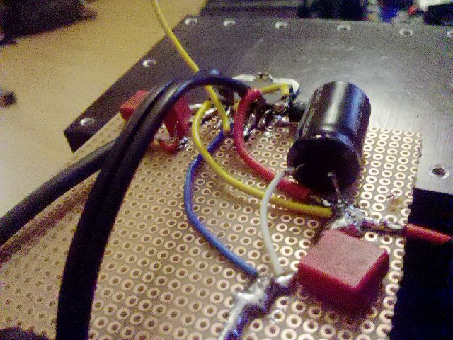

Ja kühlkörper ist dran ich könnte ein fot vom aufbau amchen kurz  wäre
das vlt hilfreich ??
von Max W. (max96)
Jaaa! Das wurde weiter oben schon gefordert :-)
von JamesRyan (Gast)
So da sind sie hab sie extra klein gemacht das große gelbe kabel ist das
stby kabel was so mukken macht
von Max W. (max96)
Den Sinn der Bohrungen in der Platine hast du noch nicht so verstanden
oder? Bei den ganzen frei rumfliegenden Kabeln ist es kein Wunder das
der schwingt. Aber jeder fängt mal an. Bei meinem ersten TDA wusste ich
nichtmal das Elkos ne Polarität haben und er lief irgendwann trotzdem,
wenn auch nur kurz :D

von Max W. (max96)
Versuch mal die losen kabel wegzubekommen oder sie zumindest so kurz wie
möglich zu bekommen. Masse sternförmig verdrahten und wenigstens die
Kondensatoren kannst du auf der Oberseite verlöten. Lange Leiterbahnen
vermeiden.

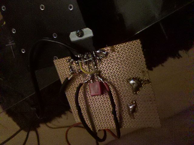

so hier sind die bilder ja is immer noch nicht perfect ich weiß aber es
it alles kürzer
hat sich aber nichts verändert ausser weil ich das lange kabel nich dran
habe geht er jetzt nicht mehr an nur noch wenn ich nen schraubenziehr
drauf halte

von Max W. (max96)
Manchmal empfangen falsch zusammengebaute Verstärker auch MW Sender.
Hast du überhaupt einen kleinen 100nF zwischen Vdd und GND eingelötet?
Am besten direkt an die Pins. Womit versorgst du die Schaltung? Ist die
Spannung ausreichend geglättet? Stimmen die Bauteilwerte? Alles
Polrichtig verbaut?
JamesRyan schrieb:
> mg wenn ich den schraubenziehr drauf halte kreig ich irgetein uralt
> radio sender oder sowas wa kann das sein ??
Das ist ein gutes Zeichen für einen schwingenden Verstärker. JR, so wird
das nichts. Nimm als Aufbaubeispiel ruhig mal das Foto aus dem o.a. eBay
Link , verlängere die abgebrochenen Beinchen des IC mit kurzen Drähten
(Bauteildrähtchen sind da ganz gut) und bau das nochmal auf mit kurzen
Zuleitungen und sauber zwischen Ein- und Ausgang getrennt. Die ganzen
langen Kabel sind alles kleine Spulen und sorgen dafür, das der Ausgang
auf den Eingang zurückwirkt und das IC schwingen (und heiss werden)
lässt.
Kram auch dein Oszi mal hervor (vllt. räumt ihr da gleich mal auf :P)
und schau dir an, was in der Schaltung passiert.

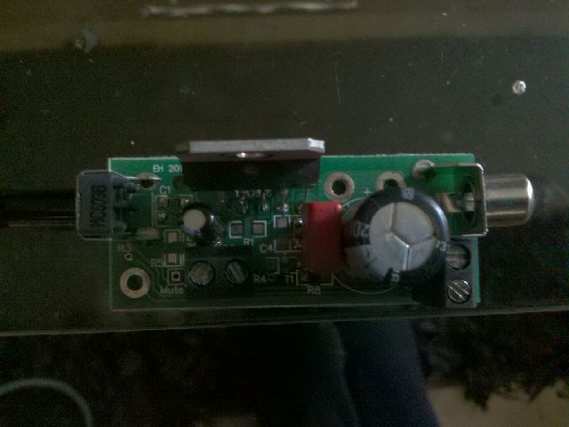

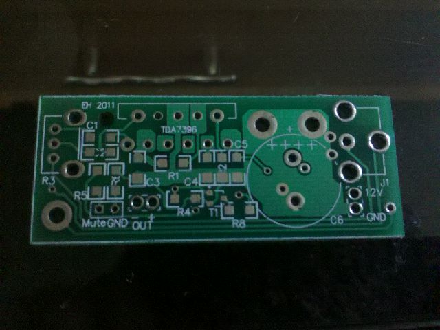

so habe grade nochwas gefunden undzwar hab ich mir mal platinen bei
jackaltec machen lassen und e sind auch welche für den 7396 dabei nur
jetzt weiß ich nicht welche kleinen wiederstände da rein kommen den plan
verloren :-(  könnt ihr mir ein bile helfen habe auch gleich ein foto
gemacht

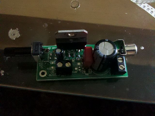

So  hab mal ein bisle rumgespielt
Ich werde gleich mal ein paar bilder machen wie mein vater das gemacht
hat as ist entweder eine diode oderein wiederstand eingelötet nur ich
weiß nicht wofür der war !!  vlt könnt ihr ja etwa aus der schaltung
entnehmen was mit vlt weiterhelfen könnte
von RAY (Gast)
ich habe grade noch einmal die Bilder von der gedruckten Schaltung
angeschaut - kann es sein, dass Du statt der Koppelkondensatoren am
Eingang Widerstände reingelötet hast - mein nur, weil SMT-Kondensatoren
meist keinen Aufdruck haben?
Auf der Leiterplatte hast Du ja auch ein Poti, daher nehme ich mal nicht
an, dass Du den Verstärker übersteuerst - wg. der Geräusche?
Zum Einschaltproblem - wenn alles wie im Schaltbild dran ist, sollte das
Teil tun - ist der Widerstand an Pin 10 vielleicht nicht richtig
gelötet, der gibt nämlich zusammen mit dem Kondensator an Pin 11 eine
Zeit vor - wenn er fehlt könnte es etwas länger dauern, bis der Amp
richtig arbeitet.
Hast Du an Pin 4 einen Pull-Up dran - wenn ja hast Du schon einmal
gemessen, ob da ein Fehlersignal rauskommt?
