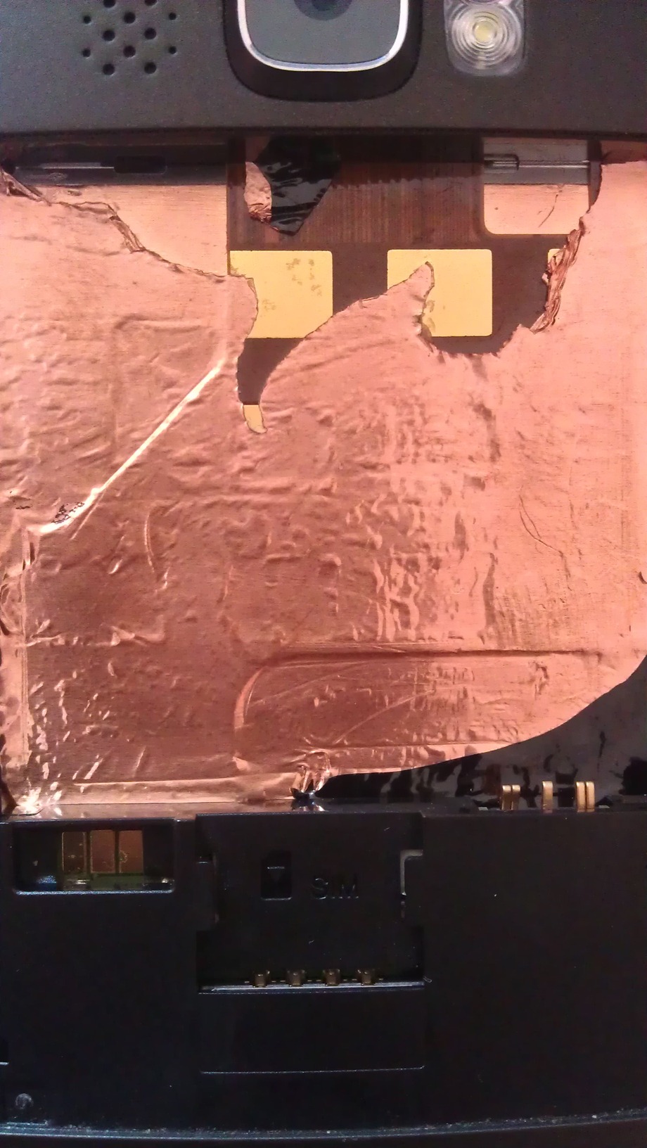

Hallo, habe einen alten HTC HD2, den ich gerne nur für das Auto
benutzten würde, für Musik und Navi. Da ist leider die USB-Buchse
kaputt, deshalb will ich es nur für das Auto benutzten.
Nun meine Frage, ist es möglich das ich mein Ladekabel an den - Pol und
+ Pol ranlöte, so das es ständig Storm kriegt und den Akku auch drinne
habe gleichzeitig. Sodas es ständig lädt und, wenn ich mein Auto
ausschalte das das Handy weiter anbleibt?
Das muss nicht funktionieren, weil es sein kann, daß das Gerät auch
definierte Spannungspegel auf den USB-Datenleitungen erwartet. Siehe
"USB Battery Charger Specification", ist nicht auszuschließen, daß das
berücksichtigt wird.
Du müsstest also schon alle Adern des "Ladekabels" mit dem Ding
verbinden, aber dazu musst Du es eh' aufschrauben ... und dann bietet es
sich an, stattdessen die kaputte USB-Buchse darin auszutauschen, denn
die Kontaktstellen, an die Du da irgendwelche Leitungen anlöten kannst,
sind sehr, sehr klein, was einen geübten Löter voraussetzt.
Und das reicht nicht; 'ne anständige Zugentlastung brauchst Du auf jeden
Fall auch.
Also: USB-Buchse austauschen.

Und das Tauschen der Buchse nicht? Dann sind die Kontaktflächen auf
einmal wieder groß? ;-)
Das nicht, aber das Anlöten einer Buchse, bei der die einzelnen Kontakte
relativ zueinander fixiert sind, ist an kleinen Lötpads einfacher als
das Anlöten von einzelnen Litzeadern.
Natürlich braucht auch das einen geübten Löter, aber die Chance, dabei
alles zu verhunzen ist doch etwas geringer.

Ich wollte es an die Kontakte löten. Die sind rechts im Bild.
Das hat mit USB nichts zu tun, das sind die Kontakte des Akkus. Da geht
es um andere Spannungen, und einen Akku darfst Du dann auch nicht mehr
hineinstecken.

Rufus hat recht, Du musst die Sache mit bedacht angehen. Du darfst
natürlich nur die Spannung anlegen, die der Akku liefern würde. Der Akku
muss in diesem Fall raus!
Ich würde überprüfen welche Spannung der Akku liefert (steht meistens
drauf) und an welchen Kontakten des Akkus diese Spannung anliegt. Dann
würde ich mir ein geeignetes Netzteil suchen (idealerweise
Labornetzteil) und diese Spannung an den entsprechenden Kontakten des
HTCs anlegen. Du wirst dann sehen, ob das Gerät sich so betreiben lässt
oder ggf. noch der dritte Kontakt belegt werden muss.

Ok, vielen dank für die Hilfreichen Antworten. 3,7VDC 4.55 whr und 1230
mah steht da. Kann ich einfach ein 3,7 Volt netzteil nehmen? Und gibt es
sowas für zigarretanzünder? wo ich dann das anschließe an denn
Zigarretenanzünder und die Spannung einstelle und dann nur noch mein USB
Kabel ran, was mit dem Handy verbunden ist?
von Guido C. (guidoanalog)
Du sprichst in Rätseln ;-) Möchtest Du das HTC HD2 jetzt doch über die
USB-Buchse mit Spannung versorgen oder die Batteriekontakte direkt
kontaktieren?
USB Lade-Adapter gibt es "wie Sand am Meer". Hier ein Beispiel von
Reichelt:
http://www.reichelt.de/Ladegeraete-fuer-USB-Geraete/USB-PA-KFZ-MINI/3//index.html?ACTION=3&GROUPID=5158&ARTICLE=85600&SHOW=1&START=0&OFFSET=16&;
KFZ-Adapter die 3,7 V liefern wird es vermutlich wesentlich weniger
geben. Du müsstest hier vielleicht im Bereich Ladegeräte für
Mobiltelefone suchen.
Wenn Du es Dir zutraust die USB-Buchse zu tauschen würde ich an Deiner
Stelle die Buchse tauschen und einen USB Lade-Adapter für das Auto
kaufen. Voraussetzung hierfür ist natürlich, Du bekommst die passende
USB-Buchse als Ersatzteil.

Also bietet sich die Möglichkeit die USB Buchse zu tauschen (ich traue
mich es nicht zu machen und habe auch keine Ersatzteile da) dann mach
ich das ansonsten will ich es versuchen den USB Kabel an die Kontakte zu
löten.

ich hoffe Du meinst die Kontakte der USB-Buchse und nicht die
Batteriekontakte.
