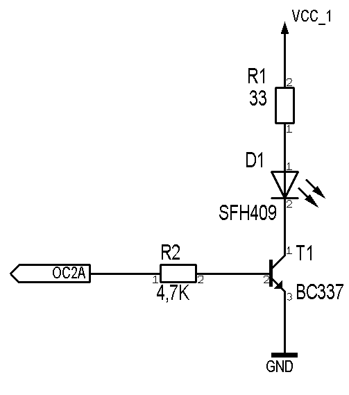

Für mich stellt sich für mich die Frage: welchen Transistor+Widerstand
benötige ich, um den IR-Sender "SFH 409" an meinen ATMEGA32 anschließen
zu können - ohne dabei irgendwas kaputt zu machen. Ich möchte Daten per
IRSND (RC5/RC6) senden. Der Schaltplan C2 verwendet zwar einen BC337,
bei Conrad (ich gleich bei mir um die Ecke) gibts den aber als BC337-16,
-25, -40.

Mein Ansatz lautet irgendwie so:
Der IR-Sender benötigt 100mA, bei einen BC337-25 (mit Verstärker-Faktor
250) müssten 0,4 mA Basisstrom "ausreichen". So benötige ich einen 12,5
kOhm Widerstand zwischen ATMEGA und Basis B?!

deine Rechnungen sind prinzipell richtig!
Für 100mA solltest du den -40 nehmen - wegen der höheren
Stromverstärkung = kleinerer Basisstrom.
Als Schalttransistor musst du ihn übersteuern, damit die C-E-Spannung
klein wird (0,3 ... 1V). Normaler weise verwendet man 2- bis 10-fache
Übersteuerung.

Mit den genannten Bauteilen wird das funktionieren. Das sind alles
robuste Teile, und bei den genannten Spannungen/Stromstärken geht da
vermutlich nichts kaputt. IR-LEDs vertragen sehr viel, vorher wird ein
1/4W-Widerstand abrauchen.
Wenn Du irgendeinen Transistor zur Hand hast, dann nimm diesen. Zum
Testen geht eigentlich jeder, solange der Sender auf den Empfänger
ausgerichtet ist. Basisvorwiderstand zwischen 500 und 1k.

Basiswiderstand
Deine Gedanken dazu sind aber sowieso richtig.
> darf/muss/soll ich Ihn übersteuern / sättigen? Ich würde mal auf ein JA
> tippen, da ich Impluse schicken will (EIN/AUS).
Gegenfrage: warum solltest du ihn linear betreiben wollen? Du willst
nichts regeln, sondern einfach durchschalten oder sperren.
Richtig also, für Impulse in Sättigung betreiben.
Du hast die 0,65V vergessen, die an der BE-Strecke des Transistors
abfallen. Ansonsten richtig. Und geh ruhig deutlich in die Sättigung,
damit die Sache auch zuverlässig (Temperatur, Bauteilstreung, etc)
funktioniert.
Vom maximalen BE-Strom bist du ja noch weit weg.

von Mal L. (maller)
Vielen Dank für eure Hilfreichen Antworten. Ich habe den IR-Sender zum
laufen gebracht und dabei viel über Transistoren dazu gelernt.
Wirklich hilfreich ist vor allem der Artikel zum Basiswiderstand, für
alle anderen, die genauso wie ich nicht so genau bescheid wissen ...
http://www.mikrocontroller.net/articles/Basiswiderstand
Mein "Setup": 4,7k Basiswiderstand, BC337-40 (von Conrad) und die IR-LED
SFH 409 mit einem Widerstand 33 Ohm, 1/2W. Die Schaltung habe ich dann
getestet mit einem einfachen gelben LED.
https://www.mikrocontroller.net/wikifiles/4/45/Ir-sender.png
Das Schaltbild habe ich "verbrochen" - für den IRMP-Artikel ;-)
Besser wäre wohl ein Basiswiderstand von 1k, dann erhältst Du eine
bessere Reichweite. Es klappt in der Praxis zwar auch mit 4,7k (selbst
getestet), aber ich kann mir eigentlich nicht vorstellen, dass der
Transistor dann auch voll durchsteuert. Allerdings: nachgerechnet habe
ich es auch nicht.
