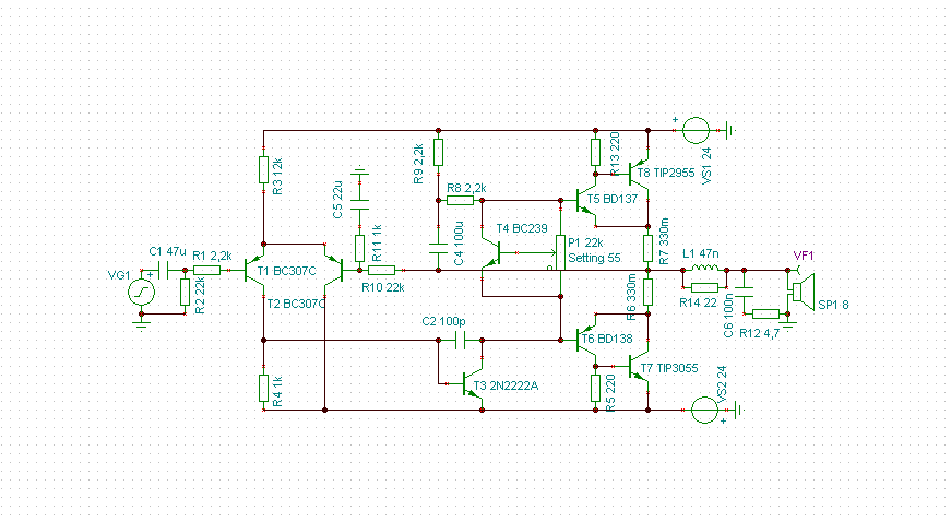

ich habe mir einen Verstärker gebaut. Schaltplan ist im Angang.
Meine Frage ist jetzt. Kann der so funktionen oder ist das ein
Störsender?
Der Verstärker ist bisher nur bei TINA getestet worden und es sieht ganz
gut aus, bis auf die kleine Offsetspannung von -90mV am Ausgang, aber
die bekomme ich nicht weg.
Wenn ich ehrlich bin habe ich etwas Angst um die Teile.
Es wäre echt nett, wenn ihr da mal ein Auge drauf werft.
vielen Dank und viele Grüße,
Daniel

Bis auf die Sziklai-Pärchen
ist das eine ganz normale Standardschaltung
eines Klasse AB Audioverstärkers,
mit Miller-Kompensation und long tailed pair.
Der wird bei ordentlichem Aufbau schon funktionieren,
da aber Oszillatoren und Verstärker im Prinzip
dieselbe gegengekoppelte Schaltung sind, liegt es am
Aufbau und nicht am Schaltplan, ob was schwingt.
Wenn du auf etwas modernere Transistoren umstellst,
bekommst du einen Verstärker der etwas weniger rauscht.
Man sollte bei selbstgebauten Verstärkern also immer
überprüfen ob sie schwingen.
http://www.dse-faq.elektronik-kompendium.de/dse-faq.htm#F.30
Dem Verstärker fehlt natürlich noch das wesentliche:
Kurzschlusschutz damit nicht jedesmal wenn sich die
Lautsprecherlitzen berühren die Transistoren kaputt
gehen, Übertemperaturschutz damit bei längerem
Kurzschluss oder Belastung über den dimensioniertem
Kühlkörper abgeschaltet wird, Netzteil mit Thermoschalter
im Trafo damit der für RMS und nicht Dauerlast ausgelegt
werden kann, Ausgangsrelais welches beim Einschalten und
Ausschalten zur Vermeidung des Plopps und bei
Gleichspannung am Ausgang zum Schutz der Lautsprecher
bei defektem Verstärker den Lautsprecher abtrennt.
 http://users.swing.be/edwinpaij/short_circuit_protection.htm
(Kurzschlußschutz)
 http://www.angelfire.com/sd/paulkemble/sound7.html (Schutzschaltungen)
 http://www.audiocreativ.com/Download/D-10-V.pdf
(Lautsprecherschutzschaltung)
 http://users.swing.be/edwinpaij/module_de_protection_cc_pour_hp.htm
 http://schaltplan.de.tl/Lautsprecher_Schutzschaltung.htm

C2 macht als Miller-Kondensator nur begrenzt Sinn. Bei einem Strom für
die Eingangsstufe von etwa 24V/12kOhm, also etwa 2 mA bzw. 1 mA pro
Transistor ergibt sich eine Grenzfrequenz von > 60 MHz. Ein größerer
Wert würde aber die Slew Rate zu sehr verschlechtern.
Mit einem Widerstand vor den Basen der Endstufentransistoren T7 und T8
kann man die Schwingneigung auch etwas begrenzen. Aus dem Bauch heraus
würde ich 10 Ohm vorschlagen.
Sind T5 und T6 auch gekühlt?

Ähm ja, das müsste man vielleicht noch mal besser durchrechnen. Bei
einer esten, aber wohl fehlerhaften Abschätzung bin auf mehr als 1 W bei
Vollaussteuerung gekommen, unter der Annahme das die Stromverstärkung
der Endstufentransistoren max. 30 ist. Jetzt bin ich auf 0,25 W gekoen,
was ja noch OK ist...
> Warum macht C2 nur begrenzt Sinn?
Weil der Strom, den die Eingangstransistoren zum Umladen von C2 liefern
können, so groß ist, daß die resultierende Grenzfrequenz bei über 60 MHz
läge. Das machen aber die Endstufentransistoren nicht mehr mit.

Ohne die Schaltung simuliert zu haben, aber ein Blick auf C2 würde mir
sagen:
Die Grenzfrequenz errechnet sich aus dem Ausgangswiderstand der
Eingangsstufe, welcher ca. durch R4 repräsentiert wird, und C2,
multpliziert mit der Spannungsverstärkung durch T3. Mit einer
Spannungsverstärkung von 50 käme ich auf passende 32kHz.
Das ist jetzt nur grob überschlagen, aber für mich macht das Sinn.

Macht die Ausnutzung des Millereffekts nicht eigentlich nur bei ICs so
wirklich Sinn, weil man dort keine größeren Kondensatoren integrieren
kann bzw. möchte?
Wie geschrieben: Wenn Du ihn größer machst, versaust Du die die
SlewRate= 2 mA / C2. Die TIM-Verzerrungen werden größer: C2 wird über
die T1 geladen, aber über R4 entladen.
Ich denke, eine Frequenzgangkompensation über alles, mit einer
Grenzfrequenz Deiner Wahl macht mehr Sinn.

TINA sagt mir, dass die Grenzfrequenz bei ca. 80kHz liegen muss.
Das mit den TIM-Verzerrungen ist nicht das Problem, die liegen bei etwa
-55dB also bei 0,1%. Später im Betrieb wird das Eingangssignal ein
mp3-Player liefern, d.h. dass die höchste Frequenz bei 20kHz liegen
wird.
