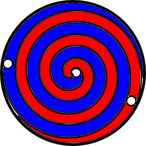

ich habe mir mal Gedanken gemacht, wie man eine Brennstoffzelle
möglichst preisgünstig bauen könnte. Die PEM-Membran ist für ca. 1 €/W
oder weniger erhältlich.
Nun zum Aufbau: Die beiden schwarzen spiralförmigen Dinger sind
aufgewickelte  PEM-Membranen. Dazwischen das Rote ist ein feinmaschiges
Kontaktgitter und bildet die Kathode. Durch das Loch in der Mitte oder
am Rand, welches zu diesem roten Gitter geht, wird Luft eingelassen und
das jeweils andere Loch leitet das Wasser aus.
Das Blaue ist das Kontaktgitter auf der Anode, also der
Wasserstoffseite. Der Wasserstoff kommt in das zugehörige Loch rein.
Zur Kontaktierung werden die Kontaktgitter unten bzw. oben aus dem
Wickel etwas überstehend gewickelt und dort verlötet mit den Kabeln.
Damit dort kein Wasserstoff austritt, werden die Stirnseiten des Wickels
in Kunstharz getaucht und schließlich das ganze Ding wie bei einer
Batteriezelle in ein Stahlgehäuse gepresst.
Ob das was wird? Was ist da noch zu beachten, insbesondere hinsichtlich
chemischer Beständigkeit?

Wärmeabfuhr?
Aufnehmen mechanischer Verformung (T-Unterschiede, unterschiedliche
Wärmeausdehnung)?

Man könnte ja noch eine wasserdurchströmte Kühllage mit einwickeln. Ob
zur Kontaktierung:
http://www.ebay.de/itm/Rostfreies-Metallgewebe-V2A-Metallgitter-20x30-cm-/160796305321?pt=LH_DefaultDomain_77&hash=item257034e7a9#ht_846wt_1163
geeignet ist? Besonders hinsichtlich chemischer Beständigkeit?

Erste Ideen zur Chemie:
- Löten ist schlecht. Da wird immer was nass sein und da auch noch
Potentialunterschiede sind, frisst es das Lot.
- Brennstoffzellen arbeiten effektiv, wenn die Gase mit einem gewissen
Druck "angeliefert" werden. Dies ist (mechaniche Verformung) besser zu
handeln, wenn man einen von oben belastbaren Stapel hat. Spiralen neigen
zum ausdrehen.
Möglicherweise geht das, wenn die Kontakte alle aus dem gleichen
Material bestehen. Stichwort Punktschweißen.
Interessante Idee.

Man muss ja nicht mal Schweißen. Die Gitter-Elektroden werden außerhalb
der Zelle verlötet und das Gitter durch ein Stück Gießharz nach innen
geführt.
> zum ausdrehen.
Der Wickel befindet sich ja in einem runden Gehäuse und ist fest
gewickelt, wie bei einem runden Akku. Der Druck soll dann auf beiden
Seiten, H2 und O2 wirken, so dass effektiv keine Verformung des Wickels
erfolgt.
