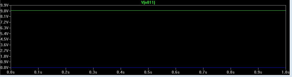

Hallo!
Hab folgendes Problem:
Ich habe bei meiner Schaltung einen Schmitt-Trigger aufgebaut und möchte
jetzt das Schaltverhalten grafisch darstellen lassen.
Einfachheitshalber hab ich jetzt mal die Hysterese weggelassen und nen
einfachen Komparator simuliert.

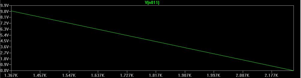

Die Transient Analyse zeigt die 2 Zustände 0V und 9V
Die OP Analyse zeigt nur ein lineares Verhalten des OPVs und kein
Schaltverhalten, warum?
Gruß Rick

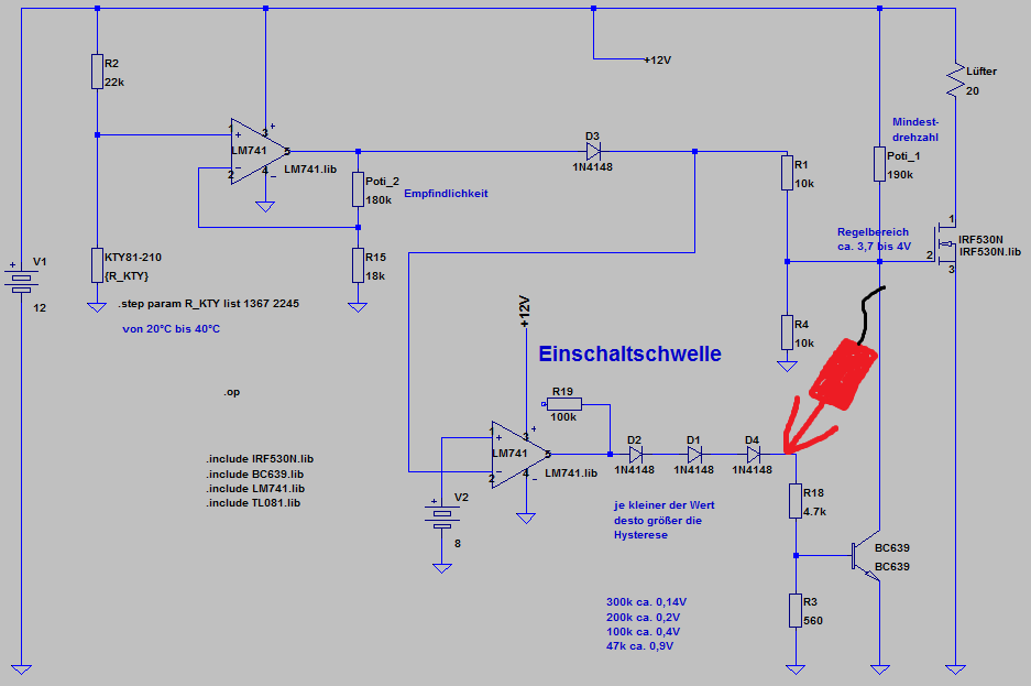

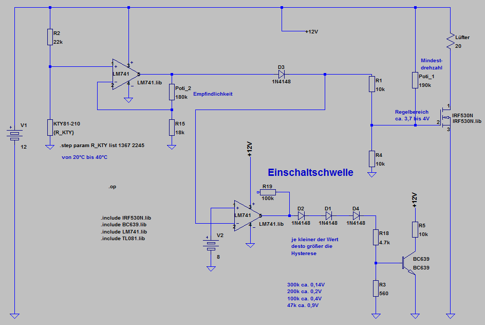

OP #2710484
Hallo!
Hinz schrieb:
> Wo in der Schaltung hast du denn deine Signale "gemessen".
Sorry, hab ich vergessen..habs im Schaltplan eingezeichnet.
Helmut S. schrieb:
> 1. Falscher Opamp. Nimm einen Single supply opamp, LM358, LM324.
Hab die Sättigung mit der/den Dioden ausgeglichen. Hab nur nen 741er zu
Hause.
Ein 324er oder 358er kann auch in der Praxis nicht nach 0V runter, schon
gar nicht, wenn er Strom aufnehmen muss.
Helmut S. schrieb:
> 2. 1. Stufe als Differenzverstärker ausführen.
Das ganze soll so einfach wie nur möglich gehalten werden.
Helmut S. schrieb:
> 3. Stromregeung mit Opamp und Widerstand in der Source.
siehe oben.
Das erklärt jetzt aber immer noch nicht, warum ich keinen vernünftigen
Arbeitspunkt angezeigt bekomme. In der Transient-Analyse sieht man ja
sehr schön, daß der Komparator schaltet.
Was mache ich falsch?
Gruß Rick

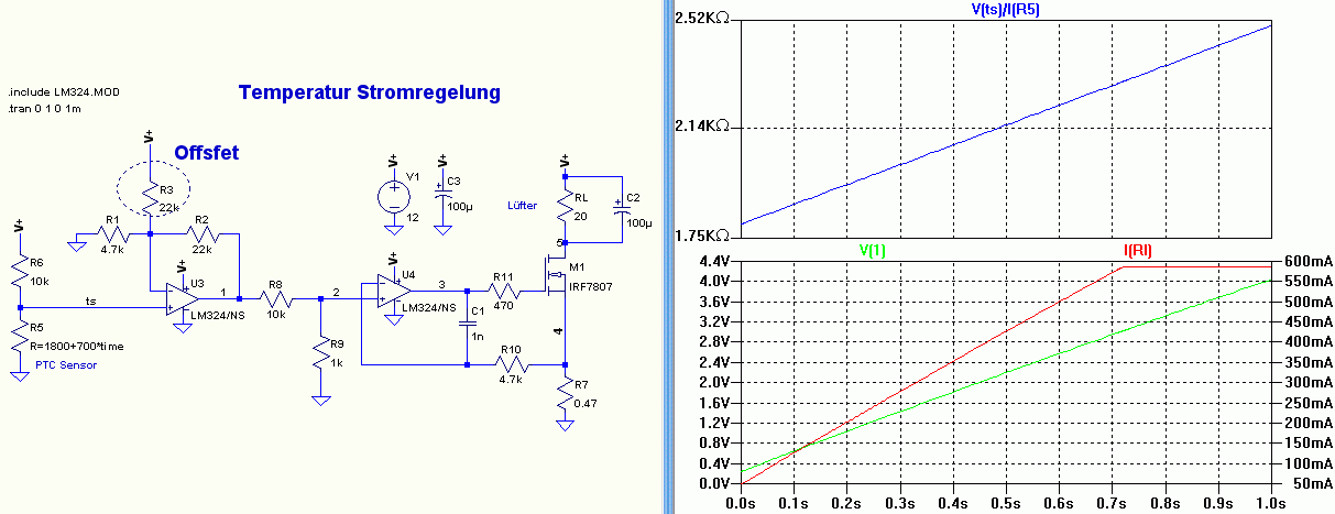

#2710839
Der741 ist der falsche Opamp. Da müsste die Eingangsspannung mindestens
2V bis 3V über Masse sein. Das hast du aber nicht. Schau dir mal diese
Schaltung im Anhang an. Den Mosfet musst du noch durch deinen ersetzen.
Falls bei deinem angeschlossenen Lüfter das Mainboard die Drehzahl
messen soll, dann muss der Lüfter auf Masse liegen. Man braucht also
eine andere Lüfteransteuerung.
