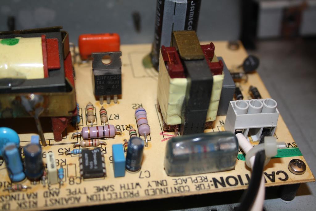

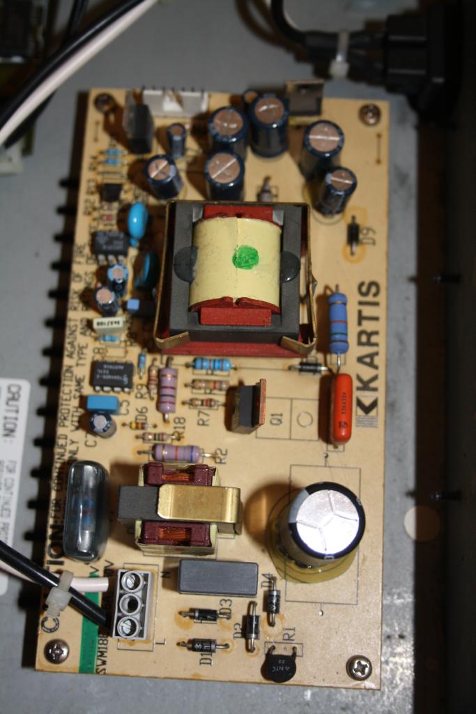

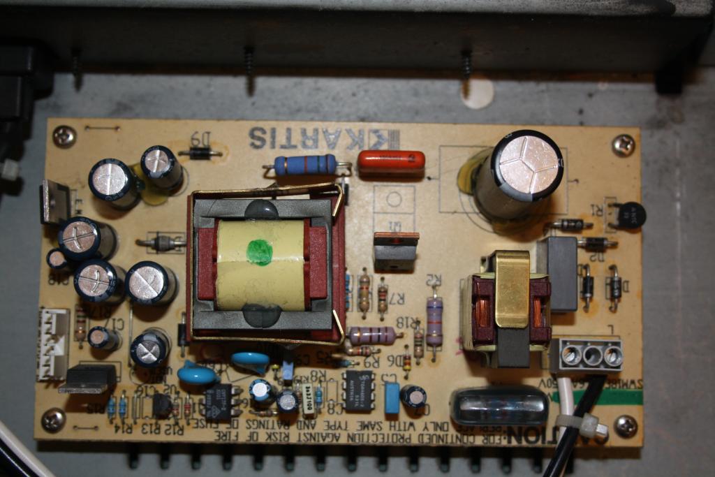

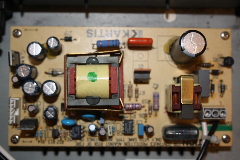

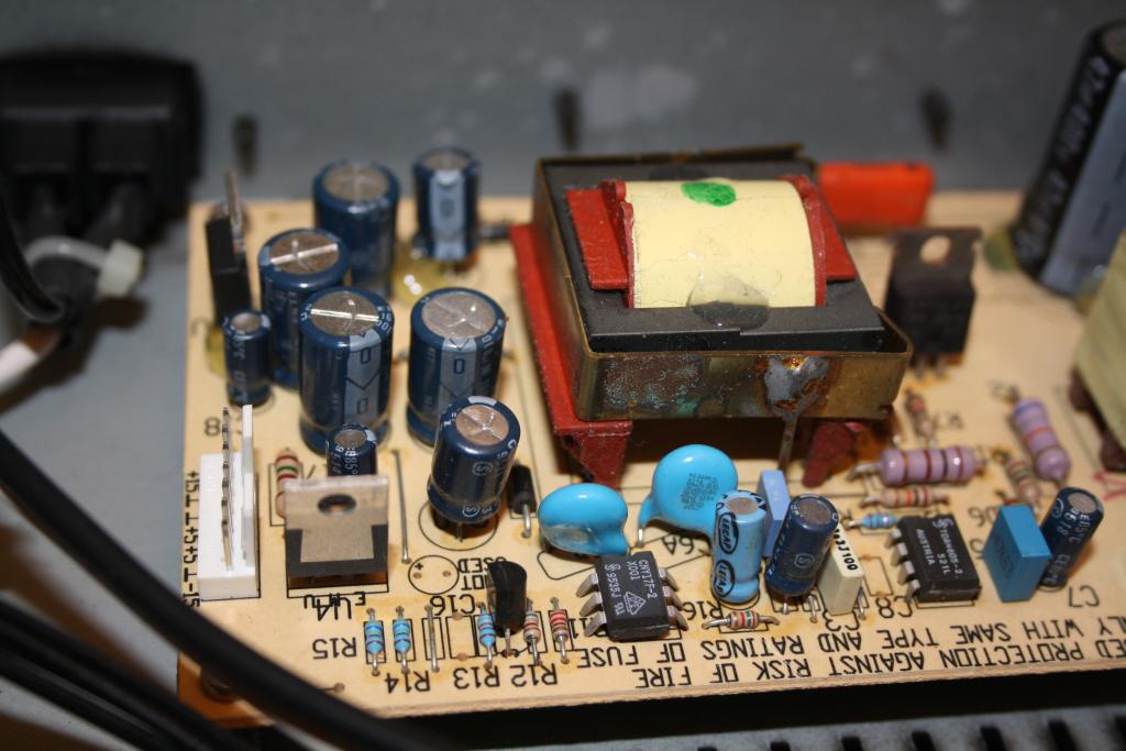

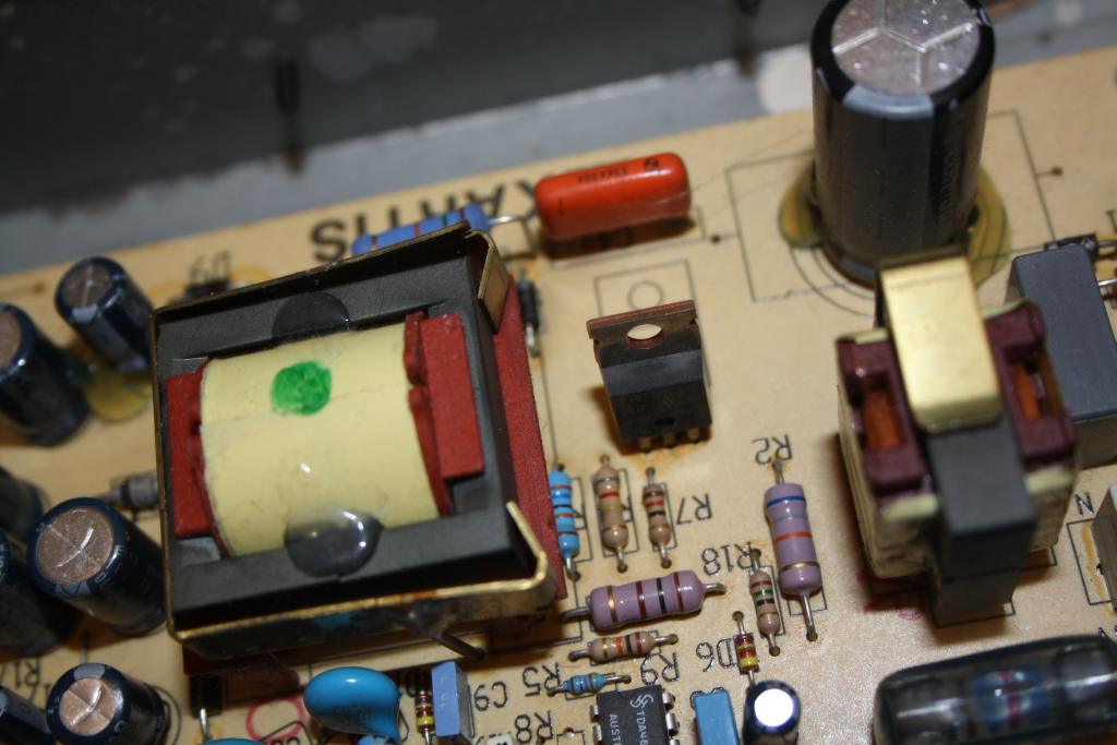

Hallo liebes Forum!
Obwohl ich nicht wirklich fit bin in Sachen Elektronik/Elektrotechnik
habe ich mich an ein kleines Reparaturprojekt gewagt. Es geht um ein
Arranger-Keyboard (einer früher doch recht hohen Preisklasse). Es zeigte
Symptome eines "Wackelkontakts", (startete beim Einschalten in
Bruchteilen von Sekunden öfter neu) bevor es irgendwann garnicht mehr
ging. Meine Laienanalyse besagt: (Internes) Netzteil kaputt. Da ich mir
zutraute, einen geplatzen Elko oder irgendwas ausgelaufenes zu
diagnostizieren, habe ich mir das Service-Manual besorgt, das Gerät
geöffnet, und den Eingang und Ausgang der Netzteil-Platine gemessen.
Eingang wie erwartet normaler Wechselstrom 230V, Ausgang: Fehlanzeige.
Keine Spannung, nirgendwo.
Die Sicherung auf dem Board habe ich auch gemessen; ihr Widerstand ist
sehr gering, also gehe ich mal davon aus, dass sie noch funktioniert.
Da man nichts offensichtlich beschädigtes sehen kann, hört mein Latein
hier auf. Woran kann es noch liegen, was kann ich noch
messen/austauschen?
Auf dem Dachboden liegt irgendwo noch eine defekte Version des selben
Keyboardes herum, vielleicht kann ich dort die Platine ausbauen und
austauschen, aber bevor ich das tue, möchte ich versuchen, ob ich
vielleicht diese Platine noch irgendwie retten kann?
Also: Anregungen, sieht einer vielleicht mit einem geschulten Auge
etwas, was ich nicht sehe?
Die Fotos sind leider nicht die besten geworden, ich hoffe, man erkennt
trotzdem was :)
Dankeschön,
Sebastian
Gast #2711383
Nein, denn dafür musst du Kapazität und Serienwiderstand (ESR) messen.
Daher lieber tauschen.
PS. den dicken 350 oder 400V - Elko am Eingang kannst du erstmal lassen.
gruß
tobi
Gast #2711402
Wenn ich es richtig auf den unscharfen Bildern erkenne, sitzt da ein TDA
4605-2 drauf. Wenn das so ist, sollte der C7 mit dem Pluspol am Pin 6
des TDA 4605 hängen. Falls dies zutrifft, würde ich als erstes den C7
ersetzten. Der beschriebene Fehler ist bekannt bei Videorecordern und
TV-Geräten mit diesem IC.
Gast #2711403
Wenn Du einen Schaltplan bzw. irgendwelche Abgleichunterlagen hast,
bitte posten.
Ist das ein TDA4605-2 o. ä.? (Man kann das Photo leider nicht so gut
erkennen...)
Wenn ja, dann würde ich dringend die R's in seinem Umfeld untersuchen
und ggf. ersetzen, speziell die hochohmigen bei Pin 2 und 3. Die gehen
mit der Zeit gerne mal kaputt. Wenn das der Fall war, dann den TDA am
besten gleich mitersetzen, sonst hast Du den Fehler u.U. sehr bald
wieder.
D6 und den BUZ (oder was auch immer da verbaut ist) auch kontrollieren.
Und in jedem Fall die ganze Platine sauber nachlöten, denn im Laufe der
Jahre erkaltete Lötstellen wirken oft wahre Wunder. Bei der Gelegenheit
kannst Du auch die Handvoll Elkos ersetzen, kostet ja so gut wie nix und
hat einem älteren Gerät noch nie geschadet ... ;-)
Gast #2711408
Ach ja, und bevor Du an der Platine arbeitest sieh zu, daß der dicke
Elko "rechts oben" entladen ist!!!
Auf den Bildern erkennt man zwar keine Beschriftung, aber es dürfte sich
um einen Elko von vielleicht 100-150µF, aber wahrscheinlich 400V
Spannungsfestigkeit handeln, und das reicht rechnerisch locker aus, um
ein fröhliches Bastlerherz anzuhalten - also Vorsicht!!
Trotzdem gutes Gelingen und guad's Nächtle.
Persönliche Seite #2711547
Auf img_4377 ist zu erkennen, daß das Netzteil symmetrische +/- 15V und
5V erzeugt, damit könnte ein probeweiser Ersatz mit einem entsprechenden
Labornetzteil Aufschluss bringen, ob das damit betriebene Keyboard noch
funktioniert.
Reparaturen an Schaltnetzteilen sind für ungeübte Bastler heikel, weil
hier gleichgerichtete Netzspannung verwendet wird, und der große
Kondensator diese durchaus sehr lange halten kann. Da eine der
Leiterbahnen zu berühren, kann unangenehme Auswirkungen haben.
