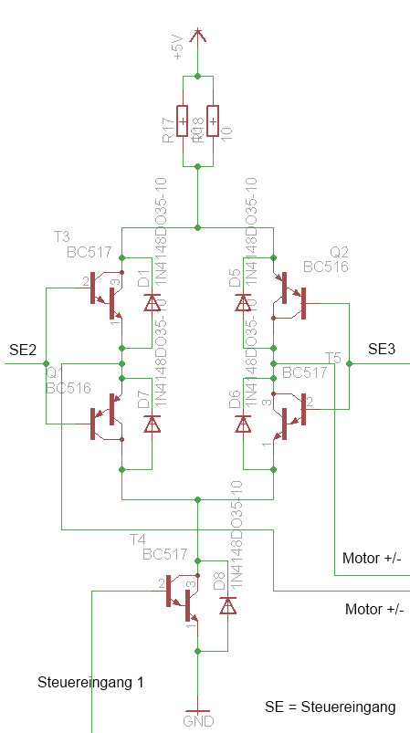

Ich Will mit einem µC einen Motor Links und rechts drehen lassen.
Um ganz genau zu sein verwende ich ein Board aus meiner Schule das
bereits einen integriereten 20k Vorwiderstand an den Ausgängen hat.
Ich Will den Motor so ansteuern:
http://imgur.com/uMlHc
Jetzt sagt ein Freund zu mir das geht nicht weil die Last, in dem Fall
der Motor, bei den Oberen Transistoren am Emitter liegt.
Stimmt das??
Wenn ja wie muss ich das sonst machen?
lg
Du solltest aufpassen, dass beim Umschalten die Transistoren einer Seite
nicht beide gleichzeitig leitend werden. Warum sind die linke und die
rechte Halbbrücke verschieden?
Basisvorwiderstände brauchst du auch.
Darlington geht erst ab 24V einigermaßen, dann sind die
Spannungsverluste akzeptabel in Bezug zur Motorspannung.
Heutzutage nimmt man nur noch N-, P-FETs für Leistung.
Da kriegt man die Verluste auf <100mV und braucht oft keine Kühlkörper
mehr.
Die rechte Seite Deiner Schaltung ist Quatsch, die leitet komplett,
sobald VCC > 2,8V ist.
Peter
Sie explodiert sofort.
Selbst wenn man Q2 und T5 vertauscht, also so
verschaltet wie auf der linken Seite, ist die
Schaltung nicht sinnvoll.
Zwar läuft der Motor dann vorwärts und rückwärts,
aber die Schaltung bewirkt zu viele Verluste.
Von den 5V kommen bei 100mA Motorstrom (mehr
vertragen die 1N4148 nicht) durch R17 und R18
nur 4.5V an, durch BC517 nur 2.5V an, durch
BC516 nur 0.5V an, und der BC517 unten kostet
noch mal 1.5V, also muß der Motor 1V erzeugen,
damit da was läuft.
Eine korrekte H-Brücke sieht so aus:
 +12V ---+---+-------+-------+---+
        R6   |       |       |   R9
         |   |E      |      E|   |
         +--|< PNP   |   PNP >|--+
links   R7   +--|>|--+--|<|--+  R10
  |      |   +------(M)--+---+   |
  | R1   |   |           |       |
 470R    |   +-----------(---+   |
  |  NPN |   |               |   | NPN  R2
  +-----|<   +--|<|--+--|>|--+   >|--+-470R-+-- rechts
  |      |E  |       |       |  E|   |      |
  |      +--|< NPN   |   NPN >|--+   |      |
  |      |   |E      |      E|   |   |      |
  |     R8   |       |       |  R11  |      |
  | 1N4148           |       | 1N4148       |
  >|--------1k-------)-------(--------------+
 E| T8      R3       |       |
  | BC547            +-100R-|< T7 BC547
  |                  |  R4   |E
  |                  R5      |
  +------------------+-------+---------- Masse
Die besitzt, durch
   |E  |
   +--|< NPN
       |E
auch eine Darlingtonschaltung zur Stromverstärkung nur eben
aus 2 getrennten Transistoren aufgebaut,
aber die Transistoren sind wenigstens richtig verschaltet
und schalten in Sättigung, also mit geringsten Verlusten,
zudem besitzt die Schaltung noch eine Sicherheit damit
nicht beide Richtungen eingeschaltet werden und eine
Sicherheit gegen Überlastung (natürlich könnte man beide
Sicherungen weglassen, aber gerade Anfängern ist das nicht
zu empfehlen).
Je nach Motorstrom und Motorspannung kann man die mit
BC547 (100m) BC337 (500mA), BC368 (1A) BD137 (1.5A),
BD241 (4A) aufbauen. Sie funktioniert auch, wenn der
Motor eine andere Betribsspannung hat als deine Ansteuerung,
also z.B. 12V.
Kurz gesagt: Sie ist viel besser, aber nicht aufwändiger.

Mein Tip (ganz verbal):
- laß die ollen Bipolar-Darlingtons auf dem Scherbelhaufen der
Geschichte ruhen und nimm dir 4 passable N-Kanal-LeistungsFets
- zwei davon (die "unteren") sind diejenigen, die du ansteuerst - aber
denk dran, daß ein Gate quasi ein Kondensator von 1..2 nF gegen Masse
ist
- zwei davon (die "oberen") brauchen eine Kunst-Ansteuerschaltung aus
jeweils einer dicken Diode (3 Ampere Schottky) und einem relativ
hochohmigen Widerstand gegen eine Spannung, die ca. 4..10 Volt höher
liegt als die Versorgung der Brücke.
Den Rest solltest du dir jetzt selber ausdenken.
W.S.

Na einfacher als mit Darlingtons ist das aber nicht gerade. Wenn dann
mach oben 2 P-Kanal Mosfets rein.
Hol Dir mal den Schaltplan vom Nibobee Roboter Bausatz (kann man frei
downloaden). Dort findest Du eine H-Brücke aus einfachen NPN/PNP
Transistoren und ein Logik IC.
