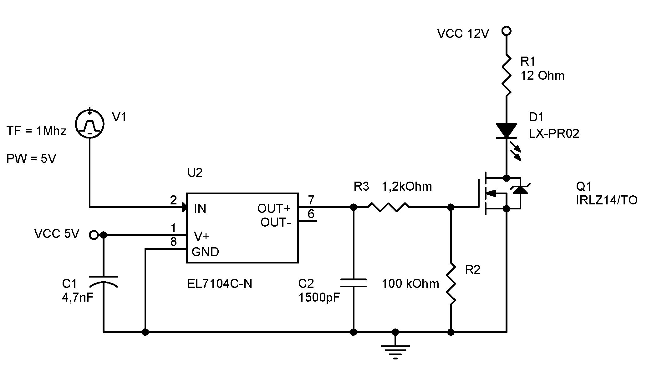

wie dem Titel zu entnehmen ist möchte ich gerne eine High-Power LED
(3,5V bei 700mA, Cp=1200pF) mit Pulsbreiten (Einzelpulse) von 1µs
oder besser sogar 0,5µs blitzen lassen.
Ich hatte an eine Schaltung mit MOS-Treiber und MOS-FET gedacht,
wobei die Diode in Reihe (über/an Drain) zum MOS-FET geschalten
werden soll.
(parallel wäre schlecht, da weder die LED die ganze Zeit leuchten soll,
noch bei einem depletion-mode FET die ganze Zeit geheizt werden soll)
Die Pulse (5V) werden extern erzeugt und dem EIngang des Treiber ICs
zugeführt (und haben auch wirklich 1µs Pulsbreite).
- Habe hier TC4452 und einen IRLZ14 zur Verfügung.
Irgendwas mache ich aber an der Beschaltung bzw. Dimensionierung
falsch, ich komme auf minimale Pulszeiten von 1,2ms...
Ich wäre sehr dankbar wenn mir jemand helfen könnte.
- Bin langsam wirklich am Verzweifeln.
Die aktuelle Schaltung kann ich bei Gelegenheit nachsteuern.
Ich habe leider noch nebenbei sehr viel zu tun.
Sollte aber auch so recht gut vorstellbar sein.
Großes Danke schon mal im Voraus!
R.Amza

von R.Amza (Gast)
Schaltung wie auf dem Bild.
Habe EL7104 und TC4452 da, wobei der TC zwei pos. Ausgänge hat,
der EL pos. und neg. ...
Angestrebt wird die LED mit ca. 1-1,2A zu Pulsen, später werden es dann
20-30 (da reicht der Vorwiderstand dann nicht mehr zur
Stromregulierung).
Deswegen (und aus Sortimentsgründen) etwas überdimensioniert. ;)
Gedanke war der, dass I=C*dU/dT, bei dem IRLZ14 bedeutet das
400pF*5V/1*10^-6s = 0,002A (zum Umladen).
5V/0,004A = 1250Ohm
Erscheint mir etwas groß, da für schnellere Schaltzeiten doch eigentlich
mehr Ampere benötigt werden,oder?
Allerdings hat es mit 2Ohm anstelle von 1,2k auch nicht werden wollen.
Gut möglich, dass es am 1M gegen Masse liegt.
Allerdings ohne diesen Widerstand (oder wenn zu klein) schließt der
MOS-FET
nicht mehr nach dem (Ein-)Schalten. (Evtl. besser einen C?)
Ich steh da wohl gerade auf einem riesigen Schlauch und seh' den Wald
vor lauter Bäumen nicht.
Danke für jede Hilfe!
R.

von Purzel H. (hacky)
Naja. Mit 1.2kOhm am Gate wird da nie was. Da sollten vielleicht 10 Ohm,
oder gar nichts sein.
von R.Amza (Gast)
Hatte 2 Ohm dran, wie beschrieben. - Allerdings ohne Erfolg.
von Steffen I. (echo)
Wird die Schaltung von dir überhaupt mit nem Oszi vermessen oder woher
kommt die Angabe "ich schaff max 1,2ms Pulszeit"?
 R3 auf 10R oder so verringern oder ganz weglassen, C2 weglassen (wozu
meinste soll der da sein?), gute Pufferkondis 100nF folie/keramik und
dazu 10µF parallel dicht an den Treiber wie Falk schon sagte. Signal
vorm Treiber messen und direkt am FET-Gate, Spannung über Drain-Source
messen, dann wieder hier melden.
MfG Steffen

von Dietrich L. (dietrichl)
> meinste soll der da sein?), ...
... und OUT+ und OUT- (Pin 7 und 6) verbinden: Du musst doch zum
Abschalten das Gate auch entladen! Dann brauchst Du auch R2 nicht
mehr.
Gruß Dietrich
von Falk B. (falk)
@  Dietrich L. (dietrichl)
In der Tat. Das kommt davon, wenn man mit mordsmäßigen Treibern
hantiert, ohne zu wissen was man tut.
von Kai K. (klaas)
C1 ist viel zu klein, C2 ist aus dem Datenblatt fehlinterpretiert und
gehört weg, R2 ist überflüssig, R3 ist zu groß (der IRLZ14 hat immerhin
rund 400pF Eingangskapazität) und Pin 6 und 7 gehören natürlich
miteinander verbunden, sonst bekommst du ja keinen schnellen
Push-Pull-Treiber.
von j. c. (jesuschristus)
Miss das alles auf jeden Fall mal mit einer Photodiode nach! Wenn es
weiße LEDs sind, gehen die zwar schnell an, leuchten aber eventuell
nach! Dann sind so schnelle Schaltzeiten unmöglich.
von Dieter_G (Gast)
Ja, ich kann j. c. nur beipflichten.
Auch muszt du bei solch geringen Pulsdauern die Zuleitungsinduktivitaet
zur LED gring halten: Wenn diese mit auf der Platine, nahe beim
Transistor sitzt ist das kein Problem, aber wenn du gedenkst sie per
Kabel in einiger Entfernung zu haben schon.
Gleiches gilt fuer deine 12V-Versorgung, du muszt sie auf der Platine
mit einem schnellen Elko puffern.
Ansonsten ist dein Vorhaben, vor allem wenn du mal in die 20-30A-Region
vordringen moechtest unmoeglich. Der Transistor wird zwar aufmachen,
aber innerhalb deiner 1µs erreicht der Strom nicht auf den gewuenschten
Wert.
Das ganze Vorhaben ist jedenfalls nicht trivial, verifiziere die
Funktion der Schaltung auf jeden Fall.
Ich habe schon eine schnelle Stromquelle fuer [20 blaue Power-LEDs in
Reihe] gebaut, allerdings geregelt (auf einen einstellbaren Wert zw. 0
und 5 Ampere).
Ich habe zwar ein-/ und aus-schaltzeiten bzw. "Einregelzeiten" von 1µs
erreicht, aber das war schon eine kleine Herausforderung. u.a. Muszte
ich die ca. 15cm langen Zuleitungen zu den LEDs verdrillen wenn ich den
Regler so schnell haben wollte, sonst hat er angefangen zu oszillieren
wie wild. Auch das ganze Layout habe ich sehr induktionsarm ausgelegt
(Hin- und Rueckleitungen deckungsgleich auf der Ober- und Unterseite
verlegt.
Auch die Kondesatoren zum puffern der Versorgungsspannung hatten groszen
einflusz. Ich konnte nicht einfach irgend einen Standard-Typ nehmen (wg.
zu groszer parasitaerer Induktivitaet) sondern muszte auf induktionsarme
Typen (ausgelobt als "for SMPS") zurueckgreifen (sonst -> Regler
schwingt).
Das ist zwar kein Hexenwerk, also schon machbar, aber mal kurz nebenbei
geht das nicht (20-30A)
