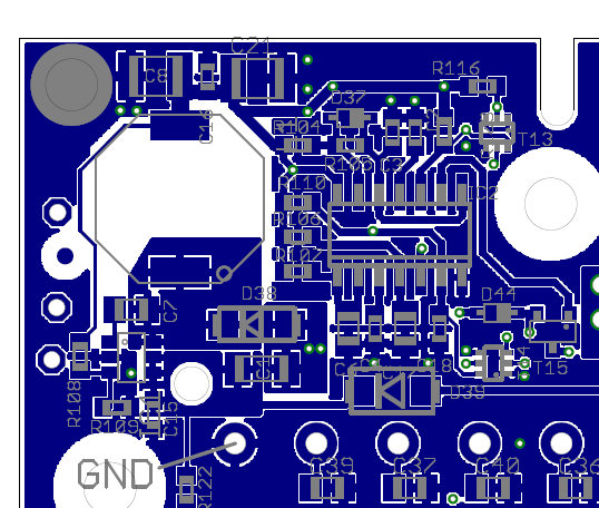

ich habe ein EMV-Problem mit meinem Schaltregler (Buck)
Das Vielfache der Schaltfrequenz findet sich in allen Frequenzen wieder.
Ich konnte durch Filtermaßnahmen die eigentliche Schaltfrequenz
erfolgreich abblocken (E-Feld), aber Peaks des Vielfachen der
Schaltfrequenz finden sich ab 10/15 MHz bis über 300MHz hinaus wieder
und versauen mir meine EMV-Tests.

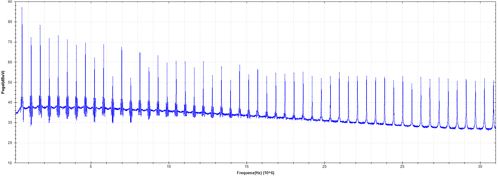

Mit meiner H-Feld-Sonde (siehe Bild anbei)sehe ich, dass die steilen
Schaltflanken an der Misere Schuld sind. Die Schaltfrequenz ist nicht
beeinflussbar, da durch das Bauteil fest eingestellt (LM2842).
Welche Möglichkeiten gibt es die Flanken abzuflachen und wie ermittle
ich die Bauteilwerte?
Filtermaßnahmen die mir im Bereich der eigentlichen Frequenz geholfen
haben: (Spule 100µH und Ferrit im Eingang (hauptsächlich)/ Ferrit und
Kondensator im Ausgang hinter Spule).

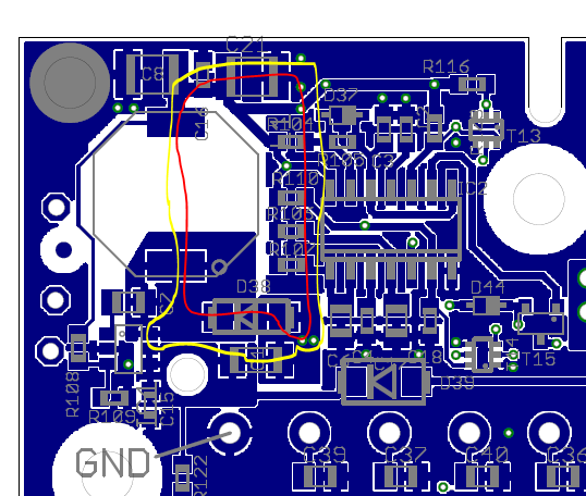

von Fluffi (Gast)
Lothar Miller schrieb:
> Hatte ich auch schon ein paar Mal, meist war das Layout schuld:
> http://www.lothar-miller.de/s9y/categories/40-Layo...
> Wie sehen die 3 Stromschleifen in deinem Layout aus?
Hallo Lothar,
auf deiner Seite war  ich auch schon und habe daraufhin ein neues Layout
gemacht und hatte große Hoffnungen, da mein erstes Layout stark
untertrieben: Miserabel war.
Leider hat sich herausgestellt, mit verbessertem Layout hat sich nicht
so viel verändert, im Gegenteil: bei Frequenzen ab 20MHz ist es sogar
noch schlimmer geworden (wie gesagt die Abstände der Störspitzen war die
Schaltfrequenz von ca. 550/580kHz).
Geholfen haben, im Bereich der Schaltfrequenz und die 2., 3. und 4.
harmonische sind nahezu weggegangen,Filtermaßnahmen wie oben
angesprochen.
Was geblieben ist, sind die Störspitzen im Bereich ab 20 MHz.
Fhutdhb Ufzjjuz schrieb:
> wie nah warst Du denn mit der Sonde dran?
Die Sonde war direkt über den Bauteilen Diode und Spule, Abstand max
5mm.

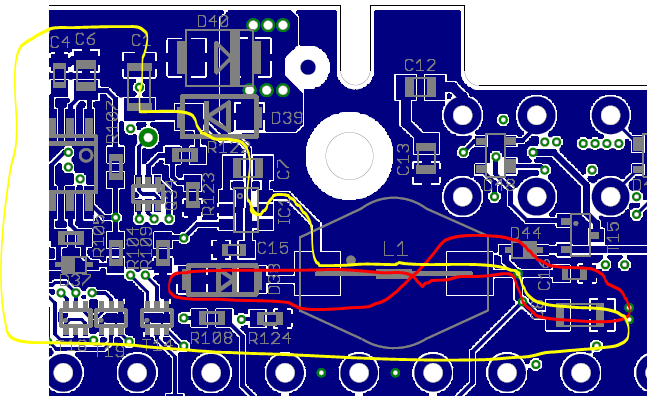

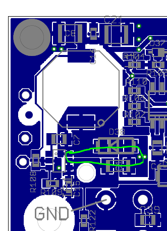

Im Anhang versuche ich die Bilder vom Schaltplan und den verschiedenen
Layouts inkl. Ströme anzuhängen. Aufbau der Platine ist 4-lagig, in der
Innenlage ist ebenfalls eine Massefläche.

Das Layout ist eine Sache, das ist verbesserbar. Das Andere ist die
Filterung. Die ist leider falsch ausgelegt. Das signal ist ein paar
Nanosekunden breiter Puls, der sich mit  500kHz oder So wiederholt. Das
bedeutet, das Filter muss nicht bei 500kHz filtern, da ist naemlich
nichts, sondern oberhalb 300 MHz. Wenn der Puls weg ist, ist alles weg.
Nun sind wir wieder zurueck beim Layout. Wenn der Puls schon vor dem
Filter auf die Umgebung gekoppelt hat, bringt auch ein richtig
dimensioniertes Filter nichts mehr. Alles klar? Das Layout muss also
fuer 300MHz-1GHz gut sein.

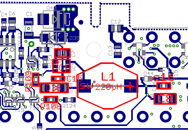

Fluffi schrieb:
> Die Sonde war direkt über den Bauteilen Diode und Spule, Abstand max 5mm.
Das überarbeitete Layout sieht nicht so schlecht aus, ich würde mich da
mal trauen, "richtig" zu messen.
BTW1: die Ankopplung des Feedbackwiderstandes gehört nicht an die
Spule, sondern an den Ausgangskondensator, denn für eine Leiterbahn
gilt: Each mm has its Nanohenry...
BTW2: da sind zu wenige Durchkontaktierungen auf dem Massestrompfad.
Merke: es ist nicht dein Bohrer, der stumpf wird...
BTW3: lass die Thermals bei den Bauteilen im SNT weg. Die Kondensatoren
und die Diode gehören genauso wie die Spule mitten ins Kupfer. Da gibt
es auch keinen Grabsteineffekt, denn diese Bauteile sind viel zu schwer
dafür...
BTW4: wenn du shcon eine dedizierte Masselage hast, dann lass doch diese
Fluterei sein. Und gönn dir stattdessen nochmal so ca. 100
Durchkontaktierungen...

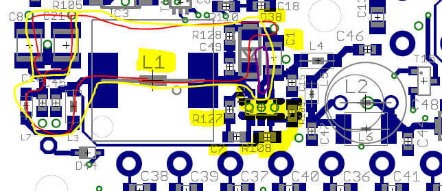

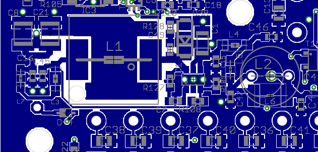

von Fluffi (Gast)

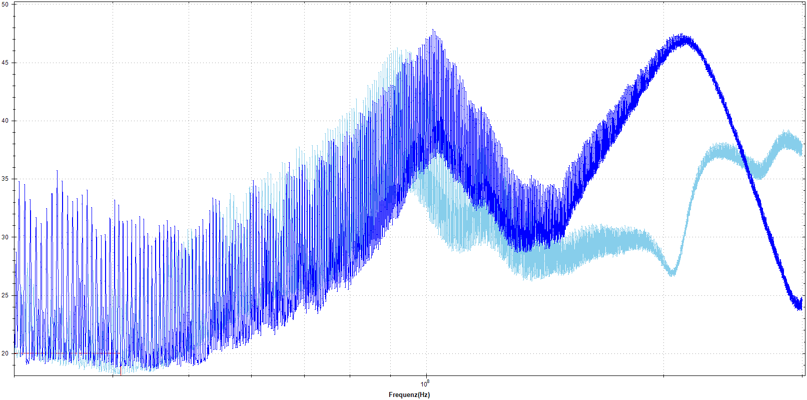

habe heute morgen noch einmal eine neue Platine mit neuem Layout
bekommen und natürlich wieder Messungen mit der H-Feld-Sonde gemacht.
Ich habe diverse Veränderungen vorgenommen (andere Spule als Filter,
Widerstand am Boostkondensator in Reihe, Masse unter der Spule entfernt
bzw. Steg aufgetrennt usw.
Jetzte habe ich auf einmal eine sehr interessante Messung herausbekommen
(siehe Anhang: Kurve von 30MHz bis 300MHz)
Die Platinen sind gleich und unterscheiden sich folgendermaßen:
dunkelblau: Normaler Aufbau
hellblau: Boostkondensator mit 10 Ohm Widerstand in Reihe

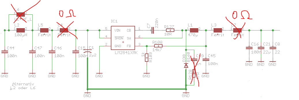

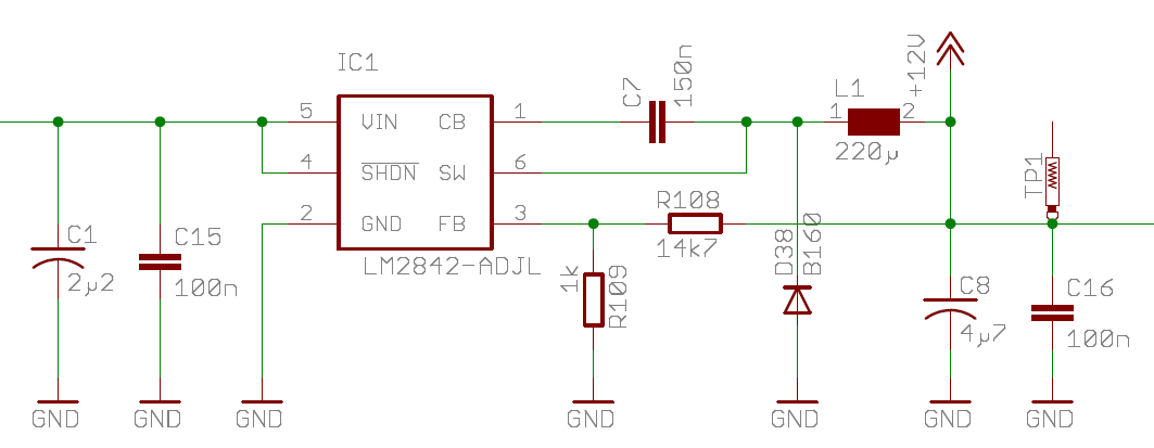

Ich habe auch mal einen neuen Schaltplanausschnitt beigefügt, hier ist
eine Spielwiese integriert, wo ich verscheidene Bauteile vorgesehen hab,
die ich aber auch weglassen oder anpassen kann. Zur Erklärung
Vor und nach dem Regler zwei Ferrite in Reihe, jeweils einer bestückt
und der zweite vorerst als 0-Ohm Widerstand. L2/L6 mein wichtiges
Filterelement (s.o.) die ich alternativ als SMD-Variante oder als Tonnen
Induktivität bestücken kann. Boostkondensator als 0Ohm bzw. als 10 Ohm
ausgelegt und parallel zur diode noch ein RC-Glied, im Moment
unbestückt.
kann mir jemand das Die Auswirkung des Widerstands beim
Boost-Kondensator mit dem Diagramm erklären?
Wie man sehr schön sieht, sind die Peaks am Anfang sehr groß und lassen
ab ca. 100/150 MHz langsam nach.
Wie kriege ich die Peaks bis 100MHz am besten in den Griff?
von Mike J. (emjey)
Kannst du mal parallel zu dem 100nF Kondensator (R45) einen ca. 20 bis
100µF Kondensator löten?
Wie sieht die Ausgangsspannung aus (Oszi) ist die schön glatt oder sind
dort starke Rippel zu sehen?
Wo und wie hast du da gemessen?
von Fluffi (Gast)
So, wie weiter oben beschrieben:
H-Feld-Sonde an einem Spektrumanalyzer und die H-Feld-Sonde ungefähr 10
mm über dem Punkt Schaltreglerausgang-Diode(K)-Spule
Wenn du den Ausgangskondensator meinst, findest du C8/C21 hinter den
Ferriten zur Filterung, jeweils 22µF
von Mike J. (emjey)
Der Glättungskondensor ist eben hinter der Spule, löte mal einen
Kondensator parallel zu C45.
Der Feedback-Pin bekommt nie und nimmer die echte Ausgangsspannung, der
Regler wird selbst irgend welche Schwingungen (zwischen L1, L3 und C45)
erzeugen weil er die Spannung so bestimmt nicht ruhig bekommt.
von xy ungelöst (Gast)
Wo siehst Du das?
> Wo siehst Du das?
Daran, dass er an die Spule führt und nicht an den Kondensator...
Dann habe ich etwas an den Augen, obwohl ich eine Brille trage.
FB ist über einen Spannungsteiler R108, R109 so wie es im DB steht nach
der Spule L1.
Ich vermisse nur nach der Spule ein C etwa 100µ || zu C45.
Sieh dir dort im Beitrag "Re: EMV-Profis: Buck-Regler Schaltflanken abflachen?"
mal layout_2.png an. Der Feedback geht dort über R108 auf die Spule L1,
nicht an den Kondensator C8 (jetzt C45). Und ja: 10mm machen da was
aus...
Woher willst Du wissen das es immer noch so ist?
Ich bin nach dem letztem Schaltplan
gegangen(Schaltplanausschnitt_neu.png).
Sollte ich falsch liegen entschuldige ich mich für mein Unfug.
von Fluffi (Gast)
Anbei Bilder vom neuen Layout
von B.A. (Gast)
@ Fluffi
Löte doch mal parallel zu C45 einen größeren Kondensator ran und sag ob
sich etwas geändert hat.

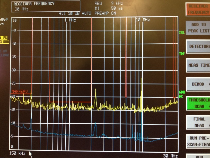

von Fluffi (Gast)
So, ich war diese Woche mit der oben abgebildeten Platine im Prüflabor.
Durch Verbesserung der Maßnahmen, teilweise oben angesprochen, und
verschieden aufgebaute Platinen (Ferrit-Auswahl, verschiedene Filter,
etc).
Ergebnis: EMV-Test bestanden!
Aber es ist mir bei den Prüfungen eine Merkwürdigkeit aufgefallen, die
ich mir jetzt so gar nicht richtig erklären kann. Vielleich habt Ihr ja
Hinweise für mich - nur zum Verständnis - falls man es überhaupt
verallgemeinern kann.
Wie weiter oben im Schaltplan zu sehen habe ich in Reihe zum
Boost-Kondensator (C7) auf Empfehlung einen 10 Ohm Widerstand (R127)
gesetzt. Eine weiter Platine habe ich dann mit 0 Ohm (R127) bestückt.
In meinen Vormessungen am Arbeitsplatz mit Spektrumanalyzer wirkte sich
der 10 Ohm Widerstand postiv auf Frequenzen im höheren Frequenzbereich
aus.
In der Prüfkammer hatte ich folgendes Phänomen:
(Frequenzbereich 150kHz bis 30MHz, Schaltfrequenz ca. 550kHz)
10 Ohm-Widerstand: alle Pegel relativ ruhig und weit unter Grenzwert,
aber einen Peak bis 30 dBµV bei halber(!) Schaltfrequenz. Bei
Schaltfrequenz selber keine Peak und keine Auffälligkeiten (leider kein
Bild)
0 Ohm-Widerstand: Peak deutlich kleiner, unter Grenzwert, dafür aber
einige schwache Peaks weiter oben, die aber auch alle unter Grenzwert
sind, jedoch nicht so ruhig wie mit 10 Ohm  Widerstand (siehe Bild)
Für weitere Informationen und zum Verständnis habe ich den Widerstand
halbiert (2x 10 Ohm parallel). Ergebnis: keine Auswirkungen, Peak immer
noch da und genau so stark.
Meine Frage:
Warum der Peak bei halber Schaltfrequenz und bei Schaltfrequenz gar kein
Peak?
Kann man hier pauschal etwas zu sagen?
von Fluffi (Gast)
Achso: interessant ist die blaue Linie!
Der (rote) Grenzwert ist die Grenze für die blaue Linie (Average)
> etc).
mehr als 10dB Reserve...
Hast du auch mal ohne Filter gemessen. Denn unnötige Filter sind
unnötig teuer. Und bei EMV gilt: ausreichend ist gut genug... ;-)
Also nicht: "verschiedene Platinen",
sondern "verschieden bestückte Platinen"?
von B e r n d W. (smiley46)
Bootstrap-Kondensator
Bei kleiner Last läßt der Regler möglicherweise jede zweite Schwingung
aus. Das EMV-Ergebnis ist auch lastabhängig, das Gerät sollte im
typischen Zustand betrieben werden.

von Fluffi (Gast)
Ja, genau. Ich habe verschieden bestückte Platinen benutzt.
Das Gerät wurde im typischen Zustand betrieben.
