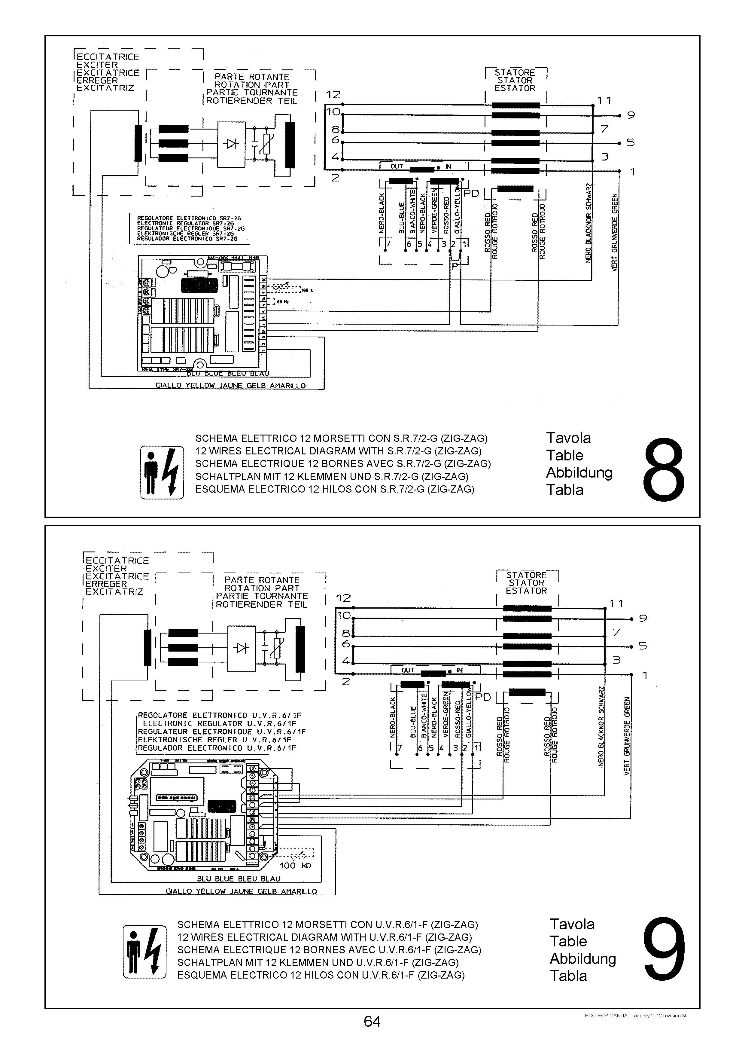

Der Generator steht hier. Es ist ein Mecc Alte ESP28VL/4 mit 6
Wicklungen also 12 Anschlussleitungen. Der Generator ist darauf
ausgelegt, unter anderem in Zickzack geschaltet zu werden.

Hier sieht man oben die Verdrahtung im Klemmkasten, 6-8 Bolzen, an die
jeweils 1-3 Generator-Leitungen angeschlossen sind:
http://www.meccalte.com/index.php?s=53
Hier ist der Anschlußplan auf Seite 30 (16/18):
http://www.meccalte.com/send_file.php?fileid=MeccAlte_Ratings Guide
allerdings nur "1 PHASE ZIG-ZAG", d.h. es stehen 230V mit
Mittelanzapfung zur Verfügung (2x 115V).
Stern-Zickzack ergibt statt 3x 400V 3x 346V (L-N = 200V).
Klemmung wie "SERIES STAR", aber die Verbindungen 10-11, 2-3 und 6-7
werden 10-3, 2-7 und 6-11 (oder 10-7, 2-11 und 6-3).
max. Ausgangsleistung 86,5%
Denkbar ist auch drehphasiges Delta Zig Zag (Dreieck-Zickzack):
siehe Bild "SERIES DELTA" (L1–L2–L3: 230V 3ø), aber mit Abgriffen an den
Klemmen 2-3, 6-7 und 10-11, die Spannung ist dann nur 3x 115V, und damit
die maximale Ausgangsleistung halbiert (stimmt das?? kommt mir zu wenig
vor).

Gast #2716107
Danke an alle, die sich bis hierhin ernsthaft Gedanken gemacht haben.
Hier mal ein Auszug aus dem Handbuch des Generators. Das Bild zeigt den
Anschluss mit zwei verschiedenen Reglertypen. Der Regler regelt die
Ausgangsspannung auf 400V, sonst würde das ganze schließlich wenig Sinn
machen. Dass dort mehr Verluste entstehen, als in Sternschaltung, ist
klar. Mir ist es nur nicht plausibel, wie hoch diese Verluste sind, die
zu stärkerer Erwärmung des Generators führen und somit die max.
zulässige Leistung reduzieren.

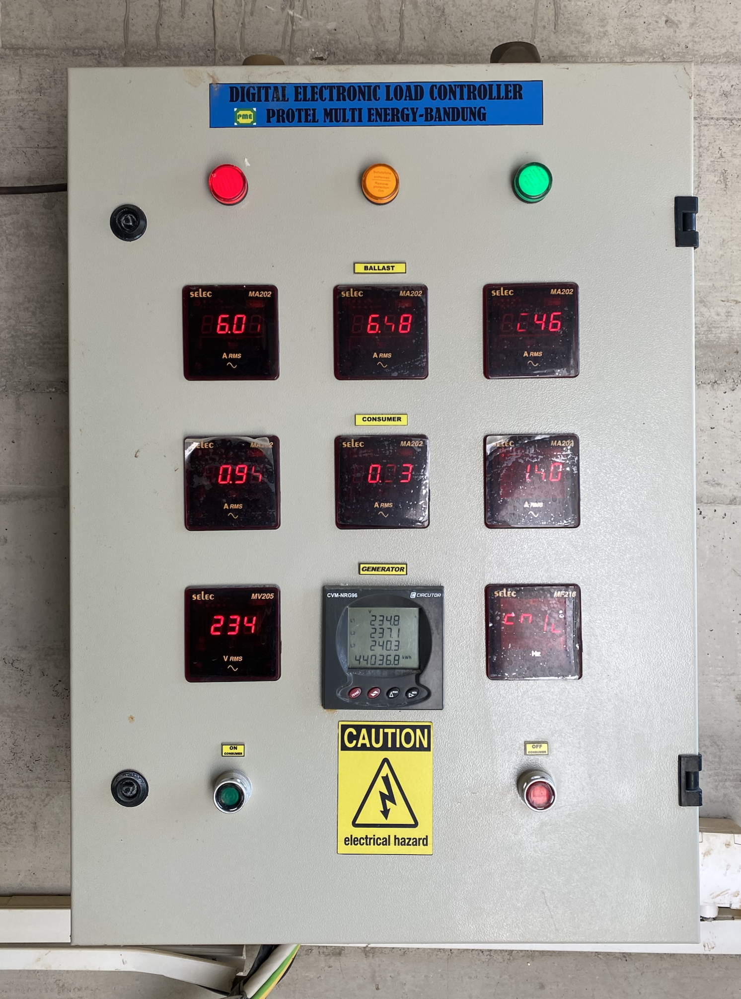

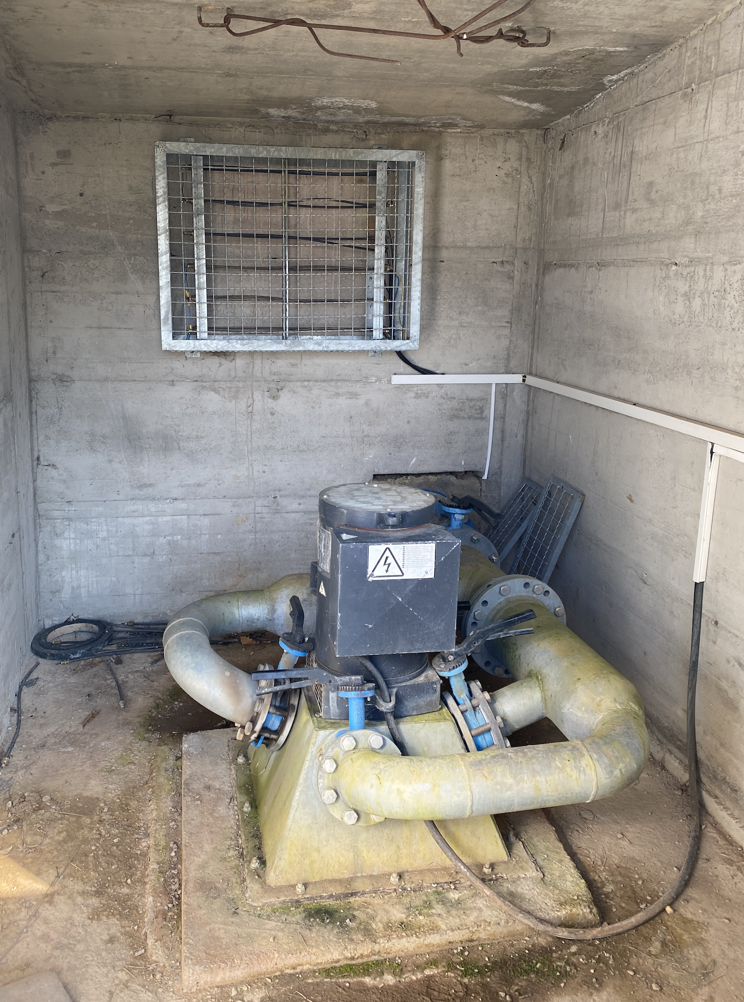

Hallo Zusammen,
Habe einen ähnlichen Fall.
Eine Wasserturbine wo ein Generator hängt, ca 20kW bringt zu Sommerzeit
auf Grund von Wassermangel nur 6A je Phase.
Mein Verbraucher. S19 pro BTC Miner benötigt 2x 7A Phasengleiche
Spannungsverfolgungen.
Da ich nur 1 Phasenverbraucher hätte, überlege grade ob ein ein
Transformator in Zickzack am Abgang der 400V Einspeisung zu hängen.
Meine Fragen:
a) Bekomme ich eine 100% 50Hz Sinusförmige Wechselspannung?
b) Stehen mir am Abgang des Trafos (230/50HZ) - 18 Amper zur Verfügung
(-10% Verluste)?
c) Da es sich um empfindliche Elektronik handelt, Was Wenn?
c1) Eine Phase Ausfällt
c2) Die Wassermenge sich plötzlich Halbiert
Hat jemand ein besseren Vorschlag?
eine Zweite Option währe den Generator an das Öffentliche Stromnetze zu
hängen und dort dann das gerät anzuschließen. Somit würde das Gerät
weniger Störungsanfällig laufen.
Nun ich habe keinen blassen Schimmer welche Equipment ich dazu Brauche
um den Generator Phasen-Synchron ans netzt zu Hängen ohne das es knallt
:D
Ich freue mich auf eure antworten.
