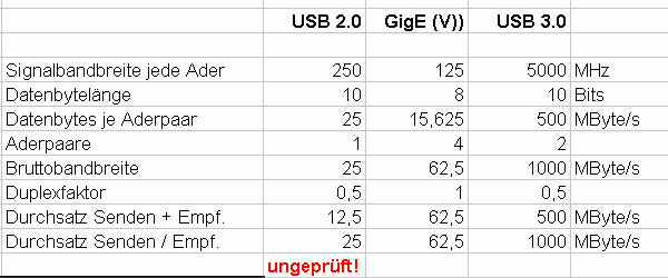

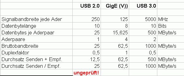

R. K. schrieb: > Erzielt werden 25MB/s! Übrigens kein Wunder wenn die den FX2 nur mit 8 Bit anbinden. R. K. schrieb: > Ethernet kann auf dem GB etwa real 200MB/s. Hmm...Tippfehler? Oder Rechenfehler? Oder RX+TX zusammengerechnet?
Christian R. schrieb: >> Ethernet kann auf dem GB etwa real 200MB/s. > > > > Hmm...Tippfehler? Oder Rechenfehler? Oder RX+TX zusammengerechnet? wie oben schon geschrieben, Rechenfehler im Excel. Ich habe mir das nochmal aufgeschrieben, bin aber nicht sicher, ob ich mich nicht verhauen habe. Ich weiss z.B. nicht, was mit den 500MB/s aus dem Wikitext bei USB 3.0 anzufangen ist. Kommt das limit vom Protokoll? Bei zwei Adern und 5GB/s müssten es doch 1000MB/s sein. Oder sind die 5G die Summe beider Leitungen? Irgendwie geht das nicht mit dem Einkopieren der Tabellen, daher als GIF. Christian R. schrieb: > Mit USB 2.0 HighSpeed sind im BULK Modus etwas mehr als 41MB/s netto kann ich nicht nachvollziehen. Christian R. schrieb: > Bei USB 3.0 SuperSpeed hab ich mit dem > Cypress FX3 reichlich 320MB/s das würde schon eher passen Christian R. schrieb: > GBit > Ethernet schafft bei UDP reell reichlich 100MB/s pro Richtung da muss was mit meiner Tabelle falsch sein. Ich würde die gerne so erweitern, dass die 8/10 Geschichte und der Protokoll-Overhead korrekt auftauchen und sich reale Zahlen ergeben

R. K. schrieb: > Ich weiss z.B. nicht, was mit den 500MB/s aus > dem Wikitext bei USB 3.0 anzufangen ist. Steht doch schon in deiner Tabelle, ein Byte == 8 Bit wird in 10 Bit übertragen (10b8b Codierung), d.h. du musst die Bitrate durch 10 teilen, um auf die Bruttodatenrate zu kommen. USB Highspeed ist 480 MBit/s. Das gibt brutto 60 MByte/s, davon bleiben in der Praxis netto ca 40-41 MByte/s in eine Richtung übrig. (USB bis 2.0 verwendet keine 10b8b codierung).
Bei USB 3.0 SuperSpeed sind die beiden Adernpaare halt für Full-Duplex, also ein Paar für TX eins für RX. Durch die 8B/10B kodierung bleiben 4Gbit/s übrig, also die 500MB/s die bei Wiki stehen. Dann müssen wegen des fehlenden Ref-Clock immer mal Sync-Symbole rein, da geht nochmal bissl was weg. Dann noch die ganze Paket-Geschichte und so kommt man auf netto um die 350MB/s. R. K. schrieb: > Christian R. schrieb: >> Mit USB 2.0 HighSpeed sind im BULK Modus etwas mehr als 41MB/s netto > kann ich nicht nachvollziehen. Hm, deine Tabelle ist irgendwie seltsam. USB 2.0 hat keine 8B/10B Kodierung. Bei 2.0 HighSpeed ist es einfach zu rechnen. Ein Microframe ist immer 125µs lang, pro Microframe können aktuelle Host Controller bis zu 11 Pakete a 512 Byte rein packen. Meist pendelt sich es im Mittel bei 10,5 Paketen ein. Das sind dann etwa 41MB/s die praktisch erreicht werden können. Und die erreicht man auch. Der FT2(2)32H und der FX2 sind da Kandidaten, die im BULK Modus reichlich 40MB/s in den PC streamen.
Danke schon mal
Hans Mayer schrieb: > ei gigabit ethernet hast du folgendes vergesssen: > > Modulationsverfahren PAM-5 (Pulsamplitudenmodulation mit fünf Zuständen) > > übermittelt zwei Bit pro Schritt und Adernpaar > > > > da kommt der faktor 2 her Stimmt, habe ich jetzt eingebaut. Dann komme ich auf die 100MB/s als theoretischen Wert ohne Protokolloverhead.

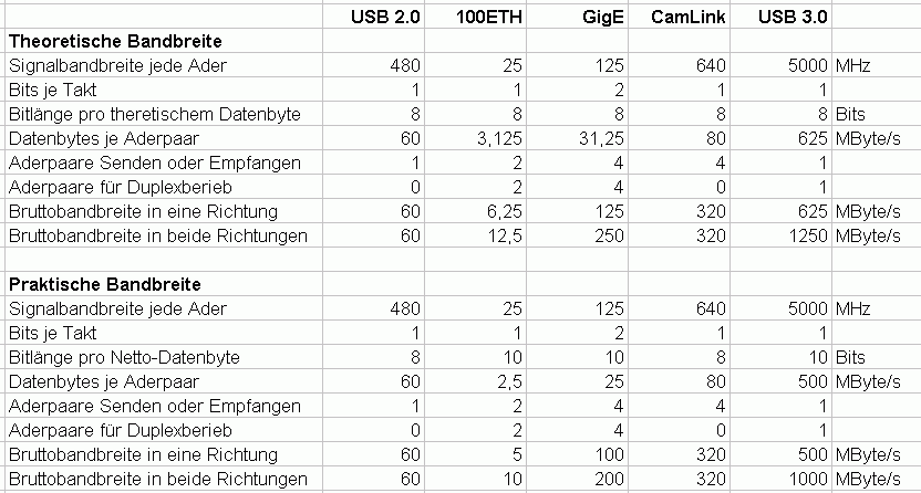

Ich würde den Begriff physikalische oder elektrische Bandbreite statt theoretische Bandbreite verwenden. Bei USB 3.0 spricht man auf diesem Level auch nicht von Bytes sondern von Symbolen (a 10 bit), die Angaben 650 MByte/s ist irreführend. Theoretische Bandbreite wäre, das was man unter idealen Bedingungen erreichen kann wenn man den Protokoloverhead abzieht. Bei USB 2.0 wäre das die oben von Chris genenannten 11 Datenpakete pro Microframe, mehr geht nicht, auch nicht theoretisch.

Zwischenfrage: Die Frequenzen zwischen Ethernet und USB3 gehen ja ziemlich auseinander. gibt es da noch was dazwischen? Wie ist das mit Cameralink? Wie nutzbar ist das im Bezug auf Fehlersicherheit? Kann man ein EthernetProtokoll darauf installieren?
Zwischen GbE und USB 3.0 wäre noch Cabled PCI Express in der 1.1 x1 Variante. Ist aber um Größenordnungen teurer als USB 3.0 und bringt nicht viel Mehrwert. Das Protokoll ist etwas robuster. Wäre mit ExpressCard Host Adapter selbst am Laptop nutzbar. CameraLink ist ja schon recht speziell wieder, hat auch ziemlich teure Hostadapter.
Marius schrieb: > Wie ist das mit Cameralink? Das ist ziemlich propriätär und hat meines Wissens kein Protokoll. Sind nur Bilddaten. Die Busrate von 80MHz wird auch nicht von allen Sensoren genutzt - zudem sind die Kabel teuer.
