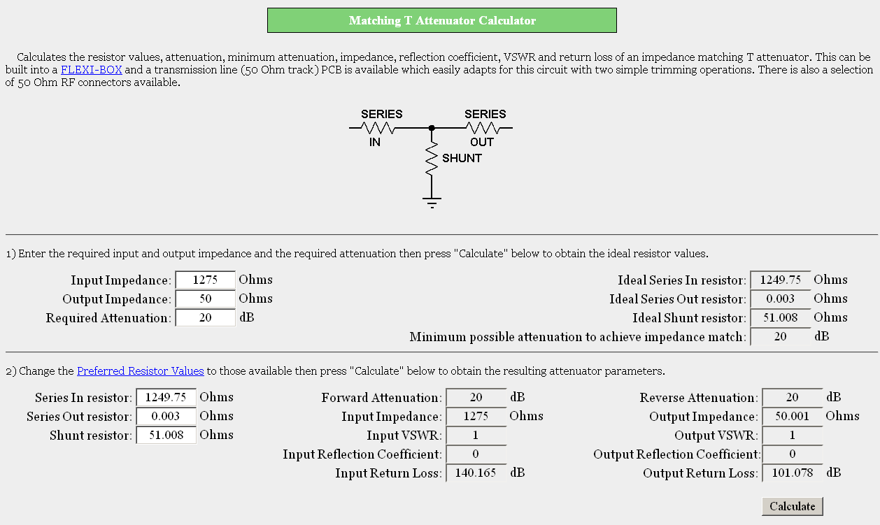

ich wollte einen OP-Verstärker-Ausgang um Faktor 10 (20dB) abschwächen
und auf 50 Ohm bringen.
Habe einen matching-t-attenuator-calculator gefunden:
http://chemandy.com/calculators/matching-t-attenuator-calculator.htm
dieser rechnet anscheinend falsch, siehe Bild oder habe ich Tomaten auf
den Augen?
#2715316
>naja, ich würde halt gern wissen, rechnet dieses Tool jetzt falsch, oder
>wo ist da der Hund begraben?!
Normalerweise betrachtet man das T-Stück mit einer Quellimpedanz und
einer Lastimpedanz abgeschlossen. Dann schließt das T-Stück die Quelle
mit einer Last ab, die der angegebenen Quellimpedanz entspricht und die
Last sieht eine Quellimpedanz, die der angegebenen Lastimpedanz
entspricht.
Und dann mußt du noch berücksichtigen, daß "20dB" hier nicht 1/10
Spannung meint, sondern 1/100.
Der Calculator rechnet also schon richtig, nur nicht das, was du
suchst...

Mit 1275Ohm Eingangsimpedanz und 50Ohm Ausgangsimpedanz kann man nie und
nimmer nur 20dB Dämpfung schaffen. Da kommt als Mindestdämpfungsglied
ca. 1250Ohm in Serie plus 52Ohm nach Masse heraus. Das ergibt eine
Mindestdämpfung von ungefähr Faktor 50, also 34dB.
Eingang---1250Ohm---o----0Ohm----Ausgang
                  51Ohm
                  Masse
Es sieht so aus, dass dieses Tool und auch ein anderes eine ganz andere
Definition für die Dämpfung haben als das was "wir" eigentlich suchen.

Ja.  Wenn man das Ding mit 50 Ω abschließt, dann liegt bei einer
Spannung von 1 V am Eingang am Ausgang eine Spannung von 19,8 mV
an.  Diese setzt im Lastwiderstand eine Leistung von 7,8 µW um.
1 V an 1275 Ω sind 0,78 mW Eingangsleistung, also das 100fache.
QED.

Offenbar nimmt man bei den dB Angaben für Abschwächer die Leistung.
Damit stimmen die Ergebnisse beider Programme im Web. Das bedeutet aber
auch, dass dann man die dB umrechnen muss, wenn man die dB bezogen auf
Spannung haben will und trotzdem mit den "Web-Programmen" arbeiten will.
