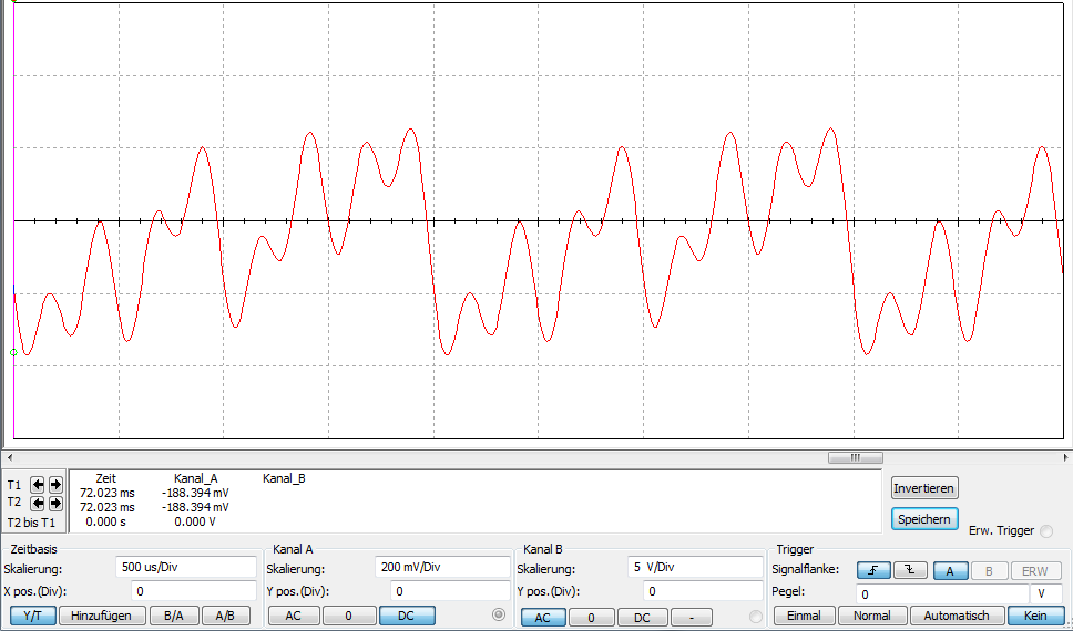

Guten Abend/Nacht,
es hat mich bisher nicht locker gelassen: Spinne ich? Oder Multisim?
Eigentlich würde ich am Ausgang (roter Kanal) ein Mischsignal erwarten
(mit Offset). Ich erhalte indes eine negative Spannung bei
asymmetrischer Versorgung?
Kann mir jemand aufklären, wo mein Fehler liegt?
Schönen Abend noch,
Grüße
M. Schwaikert

Hallo Martin,
Tschulliung...aber eher DU.Die beiden Ausgangssignale von U1 und U3
liegen beide auf etwa halber Betriebsspannung.Dein letzter OP liegt mit
dem nichtinvertierenden Beinchen auf GND, Ausgangsspannung danach
negativ.
Je nach Simulator und Modell muesste eigentlich um etwa GND Schluss
sein, wenn das Modell aber einen idealen OP abbildet
(Betriebsspannungsunabhaengig), dann zeigt es eben die negative
Spannung.
Wenn DU weisst, wie ein OP funktioniert, dann schaust Du immer einfach
suf die Eingaenge und dann weisst DU was am Ausgang passieren sollte.
Gruss
Michael
OP #2717369
Ach ja natürlich. Auch wenn das viele großgeschriebene DU etwas
eigenartig zu lesen ist, hab ich vergessen, den nichtinvertierenden
Eingang auf UB/2 zu legen. Das war in der Tat saudämlich...
Wie sieht es nebenbei mit der Widerstandsdimensionierung aus? Passt die
halbwegs? Zur Gleichspannungsentkopplung 10µF, zur Symmetrierung 47k.
Reicht das, oder wird das zu instabil? Ich hab persönlich damit noch
relativ wenig Erfahrung.

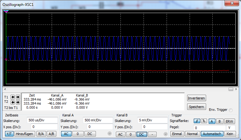

OP #2717750
also eigentlich ist die ganze Geschichte kaum aufwändig. Nur Multisim
scheint das alles nicht zu verkraften. Ich hatte in die Schaltung
(Anhang) noch vier Potentiometer eingebracht, um die Verstärkung regeln
zu können. Das hat die Simulation überhaupt nicht verkraftet... jetzt
habe ich sie wieder herausgenommen und aus Oszi wurde Oszi2 (Anhang).
Hab ich da irgend nen Hund reingebaut oder hat das einen Grund, warum
jetzt nurnoch Murks herauskommt?
Grüße
M. Schwaikert
#2717769
Das liegt wohl daran, weil Du nicht konsequent alle Leitungsverbindungen
eingemalt hast. ich sehe da schon mal mindestens zwei Stück: Beim
Spannungsregler (Masse) und +Ub des U6.
In Deinem Anhang sehe ich übrigens keine Potis.
OP #2717785
Stimmt. Danke. Wenn man die Linie markiert, zeigt er eine Verbindung an.
Nochmal neu gezogen passt es.
Die habe ich herausgenommen, da mir sonst die Simulation im µs = 1/10s -
Schritt gelaufen ist, und dann nach 10 Sekunden mit einem Fehler
abgebrochen hat.

#2718065
Ich habe eben ein Datenblatt von dem OPA gefunden. Der arme Kerl
verträgt
ja nur max. 5,5 Volt als Betriebsspannung. Reduziere doch mal die
Spannung
und wirf den 7805 probeweise mal raus.
Ich habe kein richtiges Vertrauen in diese Simulationen. Aus Spaß habe
ich mal 2 real existierende und funktionierende Schaltungen im
Nachhinein simuliert. Es kam nur wirres Zeug raus und Spannungen von
mehreren Kilovolt.
Da traut man sich dann nicht mal mehr, den Monitor anzufassen....
MfG Paul

OP #2718184
Michael Roek schrieb:
> Der Erfahrungswert ist, dass alle Leitungsverbindungen in jedem
> beliebigen Simulationsprogramm eingezeichnet werden muessen.
> Genauso wie in jeder Schaltung alle miteinander verbundenen Punkte
> verbunden werden muessen.
Das waren sie ja auch. Nur mit dem Unterschied, dass die Leiterbahn eben
genau unter/über einer anderen Leiterbahn lief. Das sollte aber für ein
Programm dieser Preisklasse kein Totschlagkriterium sein - das kann
sogar Eagle.
Wie ich aber inzwischen weiß, mag Multisim keine vier Anschlüsse an
einem Knoten. Wird eine Leiterbahn verschoben bleibt der Knoten, die
Verbindung wird auch als solche angezeigt, aber nicht mehr in der
Simulation berücksichtigt.
> verträgt
> Spannung
Vielen Dank für den ernstgemeinten Versuch mir zu helfen. Mit 5,5V ist
das Teil absolut ok. Da ich nur Pegel von einem Volt Spitze Spitze habe,
und die Schaltung hinterher im Batteriebetrieb laufen soll, kommt ein
Step-down converter zum Einsatz, der genau 5,0V liefert.
