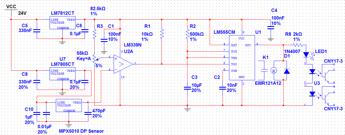

ich habe eine Schaltung 24V bei der ein kleines 12V Relais geschaltet
wird durch einen 555 (12V) für 5 Sekunden. Funktioniert einwandfrei.
Wenn ich jedoch an das 12V Relais ein 24V 10W Magnetventil hänge das
auch aus den 24V gespeist wird dann löst das Magnetventil jedoch beim
Abschalten anscheinend den Thresholdeingang aus. Dh nach 5 Sekunden wird
sofort der Zyklus wieder aktiviert.
Was könnte ich dagegen machen?
Würden je ein dickerer 100uF Kondensator an den Spannungsreglerausgängen
helfen?
Oder Dioden am Magnetventil?
Was ich noch festgestellt habe:
der 78012 und 7805 scheinen von dem Spannungseinbruch unbeeindruckt und
liefern die ganze Zeit die gleiche Spannung (soweit ich das am Multi
ablesen kann)
Nach dem Zyklus geht das 12V Relais ebenso wie die LED für ganz kurze
Zeit aus und dann beginnt sofort ein neuer Zyklus.
Mach mal einen 10µF Kondensator an deinen Trimmer/Poti Schleifer, damit
da kein kurzer Impuls durchkommen kann.
Ansonsten Diode und 470µF vor die Spannungsregler um da Impulse an der
Eingangsspannung abzufedern

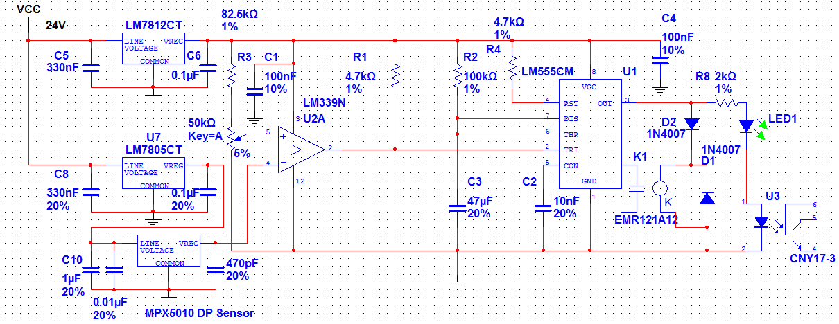

Habe gerade die zweite Schaltung fertig gemacht und damit keinerlei
Probleme mit dem gleichen Magnetventil.
Die Schaltungen sind Baugleich ausser das ich bei der zweiten alle
Massepunkte von allen Bauteile mit Litzen an einem Punkt zusammengelötet
habe, das ist doch schlau oder?
Kann ich das irgendwie ausgleichen ohne nochmal 5Std alles neu zu bauen?
(so lange dauert das bei einem Anfänger wie mir leider)
Die Kondensatoren würden doch kaum was bringen oder? Da der
Spannungsabfall bei der anderen Schaltung gleich ist, jedoch ohne das es
irgendwelche Fehlsignale auslöst.
Was bringt in dem Fall die Diode? Hat die auch noch andere Wirkungen als
bei einer induktiven Last Rückströme zu sperren?

>ja, mach mal ne schnelle Freilaufdiode parallel zum Magnetventil
OMG jetzt geht es, dabei war das das erste was ich ausprobiert hatte
noch vor dem ersten Post, da hats irgendwie nicht geklappt. Da hatte ich
eine andere Diode dran, aber daran kanns doch nicht liegen oder?
