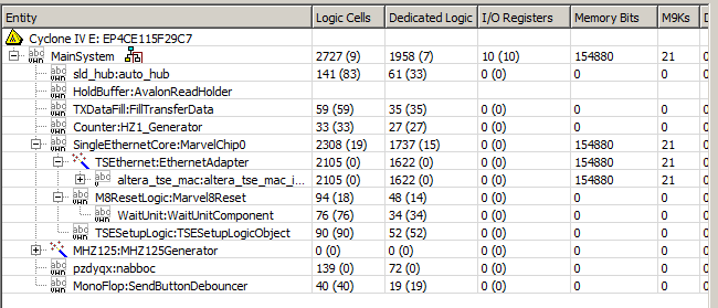

von Mr.T (Gast)
Ich plane ebenfalls, den PHY über Altera zu bedienen. Ich habe das
Cyclone4 Eval board von Terasic. Dort sind 2 davon drauf. Leider ist
Altera sehr sparsam mit Infos.
@Pitty: Könntest du mir einen Tipp gebeben, mit welchen Resourcen ich
für einen MAC rechnen muss?
von PittyJ (Gast)
Hier die verbrauchten Resourcen für einen Single-MAC auf einem Altera
Cyclone 4.
Das Programm läuft auf dem DE2-115 und verschickt ein Ethernet-Paket auf
'Knopfdruck'.
