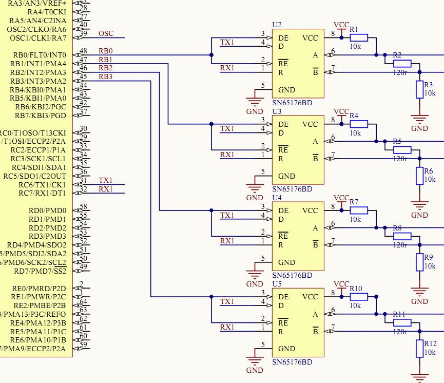

ich hätte gerne eine qualifizierte Meinung von jemanden der sich gut mit
UART speziell mit dem RS485 Bus auskennt.
Geplant ist ein Master, der 4 Kanäle separat ansteuern kann. An den
einzelnen Kanälen müssen Slaves u.a. im hot-plugging Modus erkannt
werden (entweder durch pollen oder mit zusätzlichen Leitungen).
Ist das nach Spec. erlaubt bzw. funktioniert so etwas prinzipiell?
Den Schaltplan findet ihr im Anhang. Danke für Eure Hilfe!!
Grüße Gerhard

Hallo Gerhard,
sowas funktioniert prinzipiell, ja.
Die Aufteilung in 4 Kanäle kannst Du so machen.
Das Hotplug kannst Du am einfachsten mit einer regelmäßigen Abfrage des
Busses machen, kommt halt auf Deine Slaves an und wo Deine Schaltung
eingesetzt wird.

Das Problem dabei ist, dass dann alle RX Pins gegeneinander arbeiten
müssen.

Das funktioniert nur so lange, bis ein Slave ständigen Start-Pegel auf
die Leitung klemmt (z.B. durch Fehlfunktion). Bei unklaren Situationen,
wie sie durch Hot-Plug entstehen, kann sowas tödlich sein. Entweder ist
man sich dessen bewußt, oder muß explizit separat umschalten.

wieso er das sollte? nun, weil er dann die UART Einheit des Controllers
verwenden kann. Via Software die Unterscheidung zu realisieren bedeutet,
die UART via Software zu emulieren. Muss er selbst wissen, was ihm
wichtiger ist. Bei einem Master Slave Bus, was der RS485 ja eigentlich
ist, darf es normal nicht vorkommen, daß mehrere Slaves parallel senden.
Somit sehe ich erstmal kein Problem darin die Signale via Hardware
zusammenzuführen.
Wenn er nat. ein Protokoll fahren will, wo er mehrere Slaves hat die
gleichzeitig oder gar autark senden sieht es anders aus. Dann ist eine
Implementierung zumindest des Empfängers via Software sicherlich
sinnvoller als das Hardwareverknüpfen.
Fakt ist jedoch, daß es so, wie auf dem Schaltbild dargestellt
vorraussichtlich nicht funktionieren kann. de facto funktioniert es so
wie gezeichnet nur dann, wenn die RS285 Wandler OC Ausgänge haben.
Andernfalls Treiben Ausgänge gegeneinander. Auf diesen Umstand ziehlte
meine Aussage ab
>meine Aussage ab
Kennst Du denn den Baustein 65176 oder 75176 überhaupt?
Der RX-Pin kann Tristate, dazu ist ja auch der Eingang /RE vorhanden.
Anregung:
Ich würd an RX1 einen leichten Pull-Upwiderstand einfügen, eben für den
Fall, das alle RX-Pins der '176 auf Tristate geschalten sind. Das hilft
dem PIC mit seinen RX1-Eingang, der bleibt so immer in einem definierten
Zustand.
Für den Baustein '176 gibts pin-kompatiblen Ersatz u.a. von Maxim.
