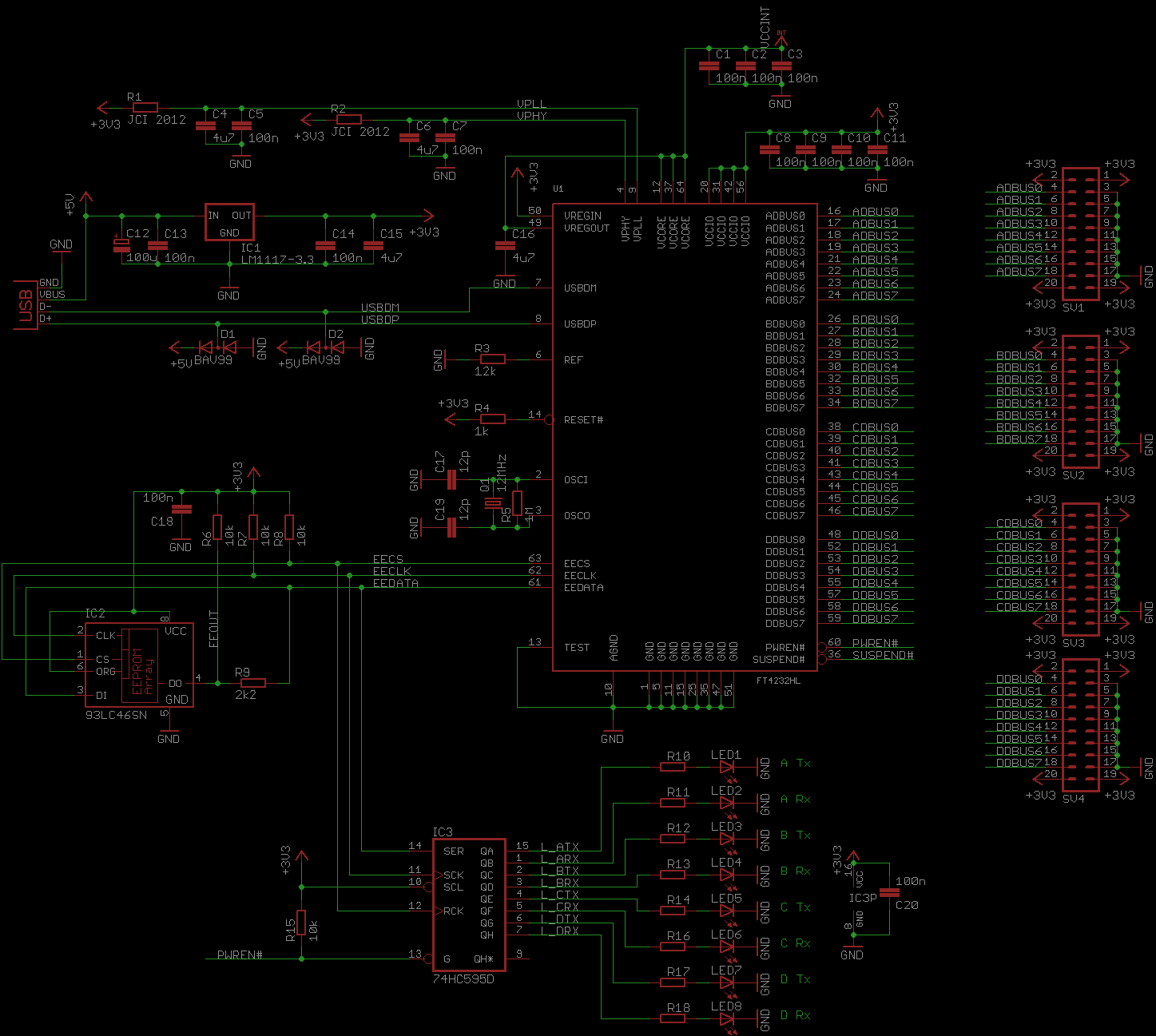

ich baue gerade eine schaltung mit dem MC FTDI4232H und hätte gern den
Datenaustausch mit Leds (und Hilfe vom Schiebregister 74HC595D)
visualisieren.
Im Datenblatt steht schon ein Beispiel. das hat schon einen Kollege
probiert, aber es scheint nicht zu funktionieren.
Hat Jemand eine Idee oder so eine schaltung in der Art gebaut?
Danke
Yann
Erklär mal, was Du unter "Visualisieren des Datenaustauschs" meinst. Was
genau willst Du da anzeigen?
von Yannick Noel T. (ttyno)
Beim Daten Austausch zw PC und FTDI 4232H  will ich mit LEDs genau
wissen welche FTDI_port ich gerade nutze(A,B,C oder D) und auch ob es um
einen TX/RX Datenaustausch handelt. Das meine ich mit der
"Visualisierung des Datenaustauschs".
Dank
Aha, Du willst also mit den Datenleitungen der verschiedenen seriellen
Ports zu Kontrollzwecken Leuchtdioden ansteuern.
Wo liegt da das Problem? Treiberbaustein drangehängt, LEDs mit
Vorwiderstand dran, fertig.
Und wenn man bei hohen Baudraten auch was sehen will, den
Treiberbaustein durch ein Monoflop je LED ersetzen, das die recht kurzen
Signale optisch verlängert -- bedenke, daß bereits bei 9600 Baud ein
einzelnes übertragenes Byte gerade mal eine Millisekunde lang ist.

Bei mir funktioniert das.
Hi alle,
Ich habe bitte noch 3 Fragen:
1- Da ich wirklich einen Anfänger bin. ich möchte wissen, wie ich der
EEprom 93LC46.. auf der Schaltung programmieren kann. Müss ich mit der
EEPROM erstmals programmieren? oder müss ich mit gesamte Schaltung nach
der Bestückung programmieren.
2- Wie kann ich die verschiedenen Betriebsmodus bzw Port ausgewahlt
werden? wird das automatisch gemacht oder muss ich etwas dafür
programmieren?
3- Für die Daten Übertragung mit dem Schiebregister 74HC595D müss ich
bestimmte Treibern oder Programme noch instalieren? Oder Funktioniert er
einfach automatisch beim Datenaustausch?
Danke Y
von Frank K. (fchk)
Dafür gibts die Programme FT_Prog und MProg:
http://www.ftdichip.com/Support/Utilities.htm#FT_Prog
http://www.ftdichip.com/Support/Utilities.htm#MProg
> programmieren?
Der Einschaltzustand wird im EEPROM festgelegt, der Rest im Treiber und
den Applikationen.
Das funktioniert einfach so. Ist im Chip eingebaut.
fchk
Hi ,
mein Schnittstelle_Module ist ok,aber die  LEDS blinken nicht bei
Datenübertragung.
Soll ich Treiber anhängen? Wo kann das Problem sein? Für die Schaltung
siehe Nachricht von 15.06.2012.
Mit Fg.
Yann
Vielen Dank an alle in besonders Frank k und den Moderator und Ralf, die
erste Version meiner Schaltung war soweit in Ordnung. Habe ich Jetzt mit
den Verbesserungen angefangen.
FG
Yannick
