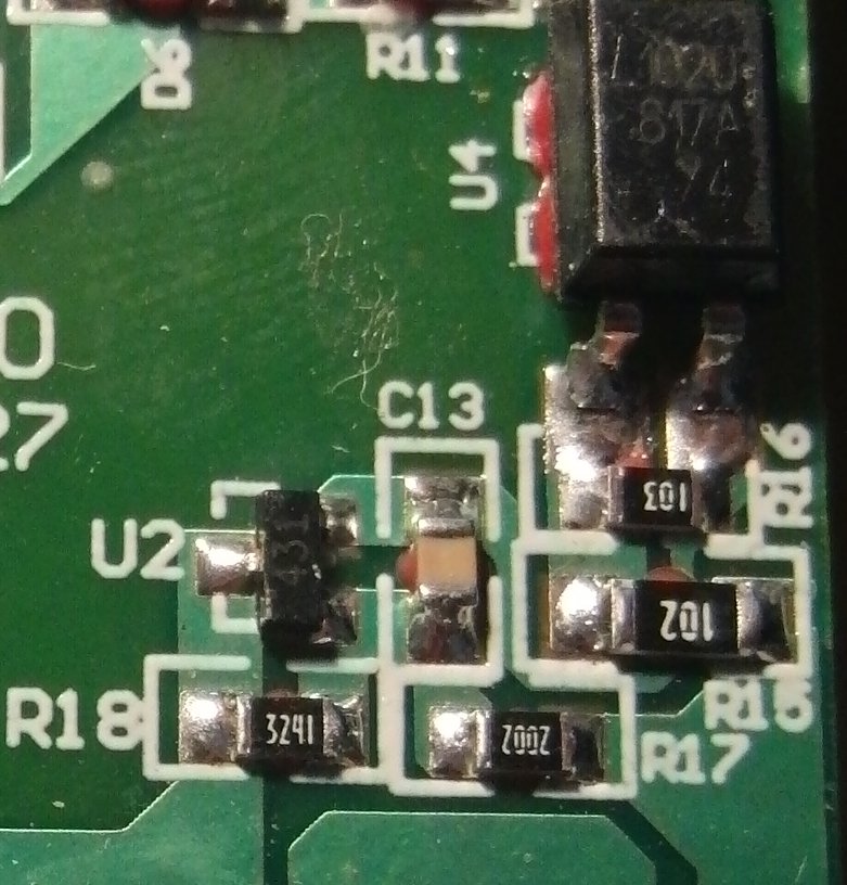

ich habe mir ein 18V/1A Schaltnetzteil gekauft. Leider liefert es nur
17,7V und mein Gerät startet damit nicht richtig. Ich möchte die
Ausgangsspannung gerne noch um 1V erhöhen. Das Schaltnetzteil (Platine)
ist ein 3R15SVO 2009/2/27. Leider habe ich nicht mehr dazu gefunden.
In der Regelung sitzt eine LM431 Referenzspannungs Z-Diode.
http://www.mikrocontroller.net/part/LM431
Doch so ganz schlau werde ich nicht daraus, wie sich die
Referenzspannung regelt/berechnet. Vermutlich muss ich nur ein
Widerstand verändern? Aber welchen? Hat jemand eine Ahnung, wie sich die
Spannung errechnet? Die Anode des LM431 (links im Bild) liegt direkt auf
Minus (unten links im Bild). Von unten rechts kommt der Pluspol.
Ich vermute, dass ich dass Verhältnis zwischen dem 3,24K und den 20K
Widerstand anpassen muss?
Gast #2718153
R17 und R18 bilden einen Spannungsteiler zwischen +Out und GND, und zwar
so, dass am REF Eingang des 431 2,5V anliegen (beim TLV431 1,25V).
Am einfachsten wird es also sein parallel zu R18 einen passenden
Widerstand zu löten.

OP #2718212
Mein Gerät ist in Ordnung! Ist ein DSL-Modem, welches mit einem 18V AC
Netzteil ausgeliefert wird. In User-Foren las ich, dass einige zum
Stromsparen das Original Netzteil schon gegen ein 18V DC Schaltnetzteil
ausgetauscht haben.
Mit meinem 17,7V SNT macht das DSL-Modem nur dauernd Resets und synct
nicht. Ich habe jetzt experimentell, wie von hinz vorgeschlagen,
parallel zum 3,24K Widerstand noch ein 100K gelötet und siehe da: Jetzt
habe ich eine Spannung von 18,2V und das DSL-Modem synct auch!
