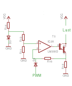

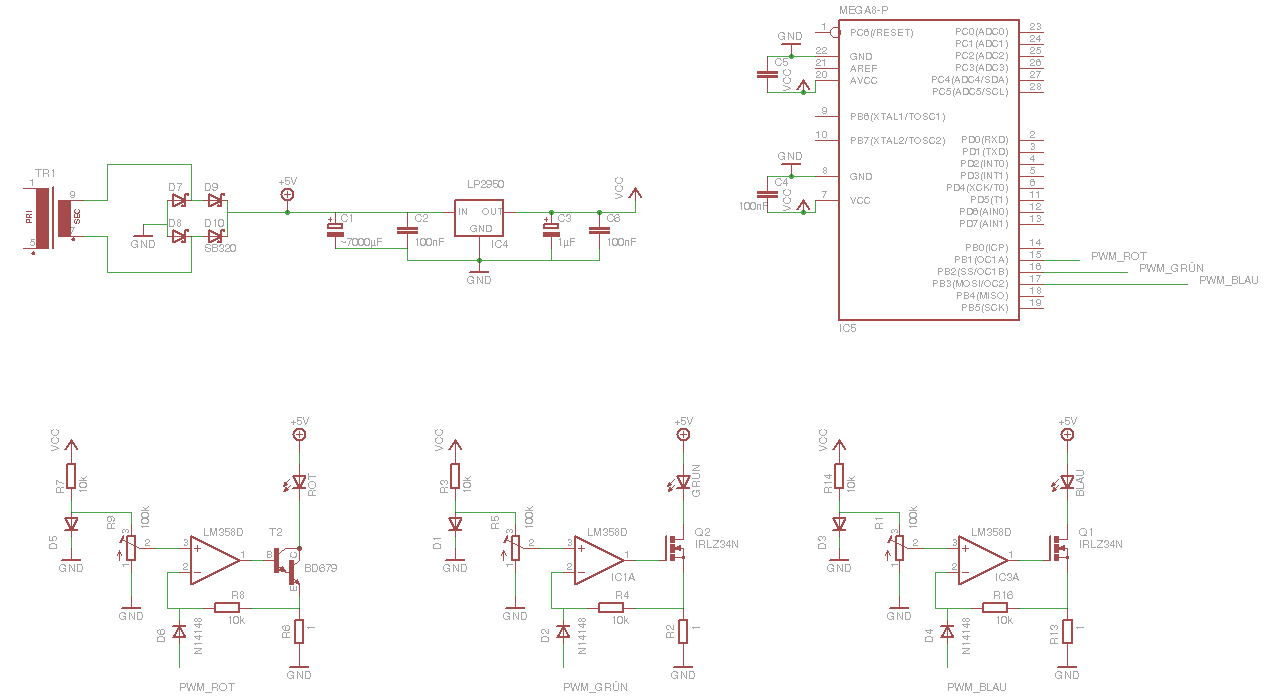

Hallo, ich will mit einem 6 Volt 10VA Trafo eine 1 Ampere LED KSQ und
einen Atmega betreiben.
Die 5 Volt für den AVR wollte ich mit dem Low Drop Regler LP2950
bereitstellen.
Eigentlich geht es jetzt nur noch um die richtige Größe für den
Glättungskondensator, ich habe mir das wie folgt vorgestellt:
6V AC * 1,414 = 8,48V DC - 2V (Gleichrichter) = 6,48V
6,48V davon 10% Rippelspannung = 0,648V
1A * ( 0,01ms / 0,648V ) = 15,43 mF
Die Spannung pendelt dann von 6,48V bis 5,83V was mehr als genug für den
LP2950 ist.
Falls die 230 Volt aus der Steckdose schwanken:
6V * 0,95 (-5% Netzunterspannung) = 5,7V
5,7V * 1,414 = 8,06V - 2V (Gleichrichter) = 6,06V
6,06V - 0,648V = 5,41V
5,41V reichen dem Lm2950 ebenfalls, da der AVR nur 10-20mA braucht.
Ist das soweit richtig oder hab ich da einen Denkfehler?
Kommt der 10 VA Trafo mit den ~ 15500 µF zurecht oder ist das zu viel
des guten?
Wieviel Prozent Rippelspannung ist in der Praxis normal?
MFG e230

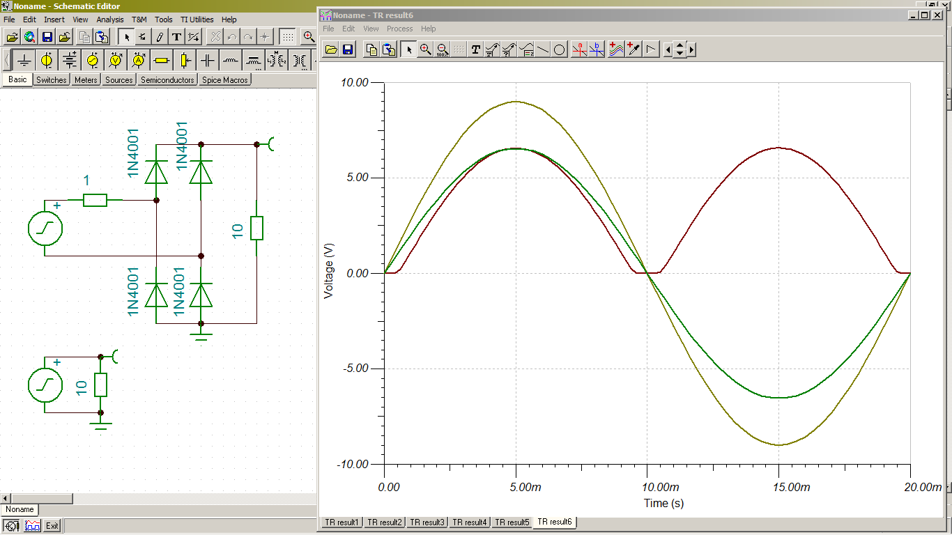

Gast #2718236
Du machst, wie viele Andere auch, an dieser Stelle einen Fehler. Die
Durchlassspannung der Dioden muss natürlich VOR der "Spannungserhöhung"
durch die Spitzenwertgleichrichtung abgezogen werden. Außerdem
verringert sich die zur Verfügung stehende Spannungs-Zeit-Fläche durch
den Totbereich am Nulldurchgang stärker als nur durch eine kleinere
Trafospannung. Siehe rote und grüne Kurve im Anhang.

Gast #2718773
Nochmal zu dem Thema davor oder danach.
Also ist es dann wie folgt richtig?
6V AC - 2V (Gleichrichter) = 4V AC * 1,414 = 5,66V DC
Ich finde partout keine Seite wo es so beschrieben ist.
Entweder haben alle falsch abgeschrieben und niemand per Oszi
nachgemessen oder aber du liegst mit deiner Annahme flasch.
So wie ich deine Simulation verstehe würde ich Dir ja recht geben aber
was mich eben so stutzig macht ist das es 99% der Leute dann falsch

Gast #2718778
Na vor dem Gleichrichter zieht man ja auch die Flusspannung
der Dioden ab, 0.7V.
Ob die nach dem Gleichrichter abzuziehenden 1V nun durch den
Faktor 1.414 zu Stande kommen, oder durch den höheren
Spannungsabfall bei grösserem Strom wegen kleinem Stromflusswinkel
(1/10 der Zeit 10-facher Strom) ist dann letztlich egal.
Zumindest ist das 1V in der Originalformel recht passend.
Ebenso wird in der Originalformel nicht eingerechnet,
daß Elkos auch Kapazitätstoleranzen nach unten haben
(-20% sind nicht unüblich) und im Laufe der Zeit auch
noch an Kapazität verlieren.
Dafür wird ebenso ausser Acht gelassen, daß der Elko ja nicht
1/100 Sekunden sindern (bei 20% Stromflusswinkel) nur 0.8/100
Sekunden lang puffern muß.
Das hebt sich beides recht passend gegeneinander auf.
Wer eine ganze exakte Rechnung haben will, mit Trafoinnenwiderstand,
Diodenkennlinie, Stromflusswinkel, muß eben per Spice simulieren.

Der Shunt soll 1 Ohm haben, die Dioden sind 1n4148, R16 ist 10k Ohm.
Der Darlington würde ich bei zu wenig "Restspannung" durch einen IRLZ34N
Mosfet ersetzten.
Der OPV Lm358 müsste bei 5V Versorgung 3,5 Volt am Ausgang bringen was
sowohl für den Mosfet als auch auch für den Darlington reichen würde.
>Was braucht die für eine Spannung?
Mit dem Darlington sind es pi mal Daumen 1,5 Volt plus die 350 mV am
Shunt.
Der Mosfet braucht das er schalten kann ein bisschen Spannung ca. 0,5
Volt plus Shunt 350 mV.
(3 LEDs á 350mA)

Ich habe jetzt die Schaltung so wie ich mir das vorstelle in einen
Schaltplan gebannt. (siehe Anhang)
Es wäre sehr nett wenn ihr euch das mal bitte anseht ob das so
funktionieren kann.
Datenblatt LEDs:
http://files.hueyjann.tw/Hi-Power%20LED%200.5W-5W/1W%20High%20Power%20LED/HPB8-4xKx.pdf
Für die Blaue und Grüne LED KSQ hab ich einen Mosfet gedacht da es sonst
mit einem Darlington für die Flussspannung nicht reicht.
Als Kühlkörper würde ich einen 11 K/W nehmen, damit sollte die
Temperatur der Grünen LED bei max. 61 Grad sein. (25° Raumtemp.; 8%
Wirkungsgrad)
Dann nochmal zum Thema Trafo aber jetzt mit Schottkys. :)
Ich hab mir als Diode die SB320 angesehen, bei 1 Ampere hat sie ca.
350mV.
Wenn ich das mit dem 6 Volt 10 VA Trafo nun berechne sieht es gar nicht
mehr so schlecht aus:
(Hoffentlich mach ich das jetzt richtig. :D)
6V AC * 0,9 (Netztunterspannung) = 5,4V AC
5,4V AC - 0,7V (2x Schottkybrücke bei 1A) = 4,7V DC eff.
4,7V DC eff. * 1,414 = 6,646V DC spitze
6,65V - 5,3V = 1,35V (Der LP2950 brauch 300mV Drop bei 40mA Last)
1A * ( 0,01ms / 1,35V ) = ca. 7400 µF
Damit sollte doch der Trafo nicht so heiß werden und bei Unterspannung
auch noch laufen?
MFG
e230
Gast #2721595
> Schaltplan gebannt.
Weitestgehend Unsinn.
Warum einen bipolaren Transistor für ROR, wenn es dort auch derslebe
MOSFET tut wie in den anderen Fällen ?
Ein LM358 an 5V liefert nur 3.5V am Ausgang, das reicht nicht mal für
den LogicLevel MOSFET wie IRLZ34. Es muß schon ein Rail-To-Rail-OpAmp
sein wie TS914.
Deine "Refrenzspannung" fr denn Sollstrom per Diode zu erzeugen ist
schlecht und überflüssig es 3 mal zu tun. Der ATMega liefert schon an
ARef eine viel bessere Referenzspannung, die kannst du mit dem
verbleibenden OpAMp puffern und für deine Potis benutzen.
         1/4 TS914
ARef --|+\
       |  >-+--10k--+-------+-------+
    |       |    10kPoti 10kPoti 10kPoti
    +-------+       |  R    |  G    |  B
> 350mV.
Es zählt aber der Spannungsabfall beim Stromflusswinkel, bei deinen
7400uF besonders klein, von sagen wir 10%, also der 10-fache Strom, also
10A.
Die (knapp über) 5V für die LEDs geht schon, aber 1V am 1 Ohm shunt für
1A zu verbraten, ist eher grosszügig. Nimm 0.5 oder 0.33 Ohm shunt.
Und ganz entspannt wird die Schaltung, wenn du einen ATmega8L nimmst der
mit 3.3V an einem LP2950-3.3 läuft, als MOSFETs 2.7V MOSFETs wie
IRF7402, und als OpAmp eben Rail-To-Rail OpAmps wie TS914.
Gast #2721657
Hatte noch nie mit Darlington und Mosfet zu tun und wollte zum messen
und "testen" auch mal einen Darlington verbauen.
Dann hab ich das mit den MOSFETs doch noch nicht ganz verstanden...
IRLZ34 kann doch bei 3,5Volt die der Lm358 (bei ca. 10mA) abgibt mehr
als 10A bei bei 1 Volt Drain-Source schalten.
Um meine 350mA zu regeln müsste das doch locker reichen.
Als PWM Frequenz habe ich mir so 200Hz vorgestellt.
Als Drain-Source spannung müsste doch 750mV ausreichen?
5,3V (Trafo) − 4,2V (Grüne LED max. Flussspannung) − 350mV (Shunt) =
750mV
>schlecht
Gedacht ist mit meinem Multimeter per messung die Spannung am Poti je
nach verwendeter LED (Hersteller) einstellbar zu machen.
Ok Ok, der Atmega langweilt sich sowieso also könnte ich das ganze auch
per Tiefpass und PWM machen... aber lassen wir das mal dahingestellt.
Hab ich mir beim Schaltplan zeichnen auch schon gedacht wie ich das am
besten machen aber deine Lösung ist super.
>10A.
Das ist ja echt schlimm... Trafos sind ein Teufelswerkzeug. :)
Die 10A werden ja nur ganz kurz gezogen, wie soll man da dann die
Flussspannung pro Diode abschätzen, statt 350mV?
Die 5 Volt mache ich nur das ich mal die LM358 weg bekomme. :)
Die werden hier als Standard Ausstattung empfohlen... so ein altes
Klump!
Und dabei habe ich gerade hier den passenden einsatzzweck gesehen.
MFG
e230
Gast #2721685
> mehr  als 10A bei bei 1 Volt Drain-Source schalten.
Nein.
Du guckst auf ein "typisches" Diagramm, die Spannung kann aber im realen
Fall um 1:2 abweichen, also von 2.4 bis 4.8V nötig sein um 10A fliessen
zu lassen, wobei der MOSFET dabei noch so hochohmig ist, daß für die LED
nichts mehr übrig bleibt, also mitnichten 0.1V Spannungsverlust.
Du musst schon die Spannung nehmen, die hinter RDSonm @ steht, also 4V
um auf 0.06 Ohm zu kommen (der Wert ist wenigstens getestet, alles unter
4V ist nicht getestet sondern Zufall).

#2721800
Hallo e230,
ich das Design ein wenig ungeschickt. Mein Vorschlag um deinen Ansatz
noch zu retten und den ganzen Ärger zu umgehen wäre:
- Bau dir den Brückengleichrichter händisch aus 4 Schottky-Dioden auf
- Nimm 4,7mF direkt hinter der Brücke
- Der LP29xx kommt damit klar, jeweils vorne und hinten 100nF + 100nF am
Atmega und nochmal 47u zu den 5V
- Verpass der LED-PWM einen Filter (L+Freilaufdiode)=>
Du wirst die LED wahrscheinlich per n-Fet gegen Masse mit einer PWM
takten? Schiebe noch eine Induktivität zw V+ und LED, dann eine
Freilaufdiode von V+ hinter die LED und vor den FET. Bei 1A und 10kHz
PWM sollte die Induktivität mindestens 330uH haben.
Jetzt hast du das ganze mehr auf eine Stromregelung (ohne Feedback!)
verlagert und solltest bessere Chancen auf ein flackerfreies Ergebnis
haben, Ripple bei 100Hz auf V+ schlägt sich nicht so sehr nieder.
Bitte beachte die maximal erlaubte Vorwärtsspannung deiner LED! Das
ganze klingt ja eher nach einer Bastlerlösung...
Besser wäre natürlich eine gesteuerte Stromquelle. Du kannst aber gerne
noch einen Shunt einbauen, per OpAmp das Differenzsignal abgreifen,
verstärken und einem ADC am Atmega zuführen. So könntest du sogar per
Software-Regler den Strom einstellen.
Bei beiden Lösungen solltest du mit 4,7mF auskommen, ohne dass sich der
Trafo verabschiedet und ohne zu flackern.
Gast #2722142
>>10A.
Ich hab mir ein paar Diagramme zum Thema Stromflusswinkel angesehen und
glaube jetzt verstanden zu haben warum man den Spannungsabfall beim
Stromflusswinkel nimmt:
Der Kondensator muss in einer sehr kurzen Zeit (im Gegensatz zur
gesamten "Welle") aufgeladen werden um das zu schaffen muss mehr Strom
fließen was natürlich mehr Spannungsabfall an den Dioden produziert.
Das wären dann bei 700mV bei 10A pro Zweig.
Wie kann man eigentlich den Stromflusswinkel abschätzen/berechnen?
Das es so große Schwankung gibt hätte ich nicht gedacht...
Wenn ich also 4 Volt auf das Gate gebe, reicht dann dem MOSFET 0,1V
Drain-Source Spannung aus?
>Für eine PWM-Regelung kannst du keine ungeregelte Spannung nehmen. Da
>kannst du eine saubere Helligkeitskurve vergessen. Es ruckt und springt,
>je nachdem wieviel Last gerade ist.
An was kann das liegen, regelt der OPV zu langsam den Strom nach und es
gib so Helligkeits-peaks?
Muss ich also ein Schaltnetzteil kaufen oder einen Spannungsregler
einbauen, oder geht das bei meinen angestrebten 200 Hz auch ohne?
~ 2V Drop, kann ich irgendwie nicht ganz glauben das, dass funktioniert.
>takten?
Meinen Schaltplan hast du schon gesehen?
Beitrag "Re: 10 VA Trafo 15500µF Siebelko - zu viel?"
MFG
e230
Gast #2722168
Nein, natürlich nicht.
Nur den LM358 gegen was besseres ersetzen wie TS914,
falls du die IRLZ34 drinlässt (die etwas überdimensioniert
sind, kleine SO8 MOSFETs wie IRF7401 täten es auch und
kommen mit 2.7V aus, also mit dem was der LM358 liefert.
Und halt den Aufwand reduzieren, in dem du die VRef des
ATMega als Referenz verwendest, bei Einstellbarkeit nicht
über 0.66V mit der Schaltung von oben.
Falls hinterher wirklich noch ein Problem mit der Spannung
auftritt (deine LEDs brauchen maximal 0.35V am shunt, 4.2V
für die grüne LED, 0.01V für den MOSFET = 4.56V also weniger
als der LM2950 am Eingang braucht also ist der Spannungsregler
der limitierende Faktor in deiner Schaltung, kannst du ihm
eine eigene gesiebte Versorgung zur Verfügung stellen
        +---|>|--+--+---- Spannung für LEDs
        | +-|>|--+ 4700uF
 o--+ +-(-+-|>|-+---(---+----|2950 |--+-- 5V
    S:S +-(-|>|-+   |   |       |     |
    S:S | |         | 1000uF    |    1uF
    S:S | +-|<|-+   |   |       |     |
 o--+ +-+---|<|-+---+---+-------+-----+-- GND
         Schottkys
Deren Spannung am 1000uF ELko bricht nicht um 1.6V ein,
sondern nur um 0.5V, was dir 1.5V mehr Luft gibt.
Gast #2723779
>falls du die IRLZ34 drinlässt (die etwas überdimensioniert sind
Welche Verluste der MOSFET aushalten muss hatte ich nur ganz grob
überschlagen und gedacht mit einem TO-220 Package gibt es keine
Probleme...
Bei der Roten LED muss der MOSFET 1,35 Watt verheizen, dabei wird der
IRF7401 ~93° heiß (bei 25° Raumtemp).
Kommt er damit auf länger Zeit klar oder geht die Lebensdauer dabei
verloren?
Die Idee mit zwei Gleichrichtern hatte ich "ein paar" Beiträge weiter
oben auch schon, scheint irgendwie untergegangen zu sein... aber den
Gleichrichter mit zwei weiten Dioden anzuzapfen ist wirklich sehr
geschickt!
Die 4700µF finde ich fast ein bisschen zu klein in Bezug auf
Unterspannung.
Soll ich nicht lieber den Wert verdoppeln?
((6V*,9)-1,4V)*1,414-4,56V = 1,1V
1A*,01ms/1,1V = 9000µF
MFG
e230

Gast #2723962
> zwar wie man den Stromflusswinkel ungefähr abschätzen kann?
So viel, wie der Elko pro Halbwelle an Spannung verliert,
muß in der kürzeren ´Zeit auch wieder hineingeladen werden.
Wenn also 10% Ripple vorliegen (Elko entlädt sich von 6V auf 5.4V),
dann ist die Elkospannung meistens über der Trafospannung, und er
wird nur 10% der 100 Millisekunden (Stromflusswinkel 18 Grad)
nachgeladen mit 10-fachem Strom.
Das ist eine Schätzung, die die Sinuskurve als Dreieck interpoliert,
aber wer es noch genauer haben will, soll per Spice simulieren.

Schon mal dran gedacht, dass der Controller auch mit 3.3V läuft? Als KSQ
kannst Du auch zwei Transistoren nehmen, die Du direkt mit dem µC-Pin
steuerst. Die Spannung für die LEDs muss natürlich nicht geregelt
werden.
Da die LEDs den Kondensator am meisten entladen, kannst Du auch für den
µC über 2 Dioden einen zweiten Kondensator laden, an dem der
Spannungsregler hängt. Der muss dann nur 100µ haben, weil ja nur ein
paar mA gesiebt werden müssen.
