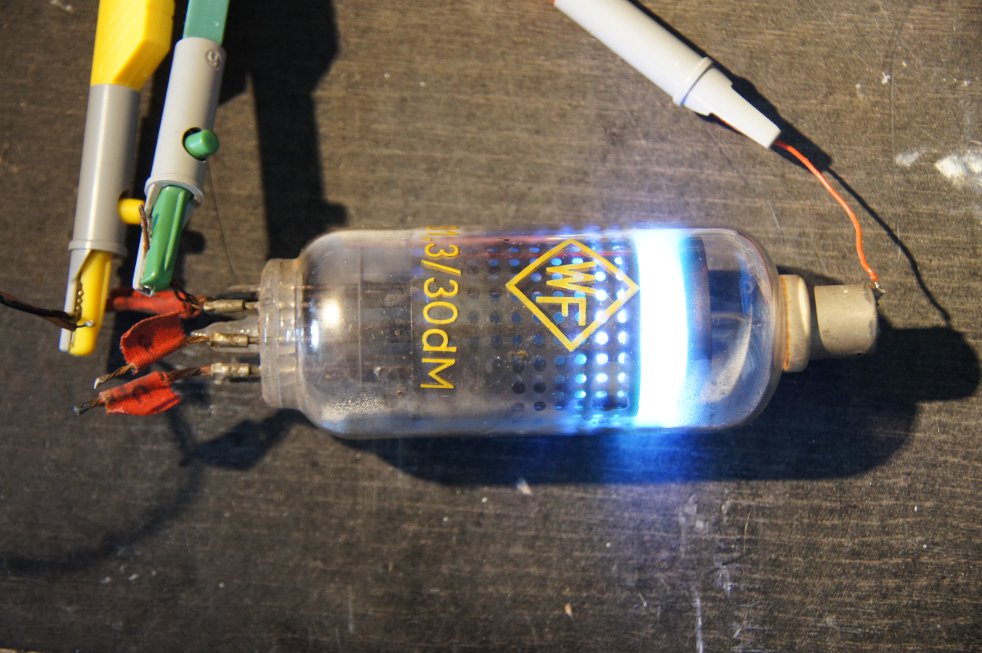

Habe gerade mal mein altes S1,3/30dM aus der Kiste gekramt.
Die Heizung ist mit 2,5 V / 9 A angegeben, allerdings schafft das
benutzte Netzteil mit seinen 10 A Maximalstrom es nur bis 1,8 V
Heizspannung.  Scheint aber ausreichend zu sein, gezündet habe ich
es mit dem Hochspannungsnetzteil, aber danach kann man dann vom
normalen Lab-Netzteil weiterbrennen lassen.  Bei ca. 1 A liegt die
Brennspannung bei 16 V.
Hier noch ein zweites Foto mit einer besseren Belichtung, bevor ich
das Teil wieder in die Kiste lege.  Es ist schließlich so schon warm
genug, da muss man nicht noch 30 ... 40 W zusätzlich verheizen. ;-)
Diesmal habe ich es länger warmlaufen lassen, der größte Teil der
kleinen Hg-Perlen ist dabei verdampft (auf der Rückseite im Sockel-
bereich sind noch welche zu sehen).  Dadurch kann man auch das Plasma
schöner sehen, beim ersten Foto war das Glas innen noch stark
beschlagen.
