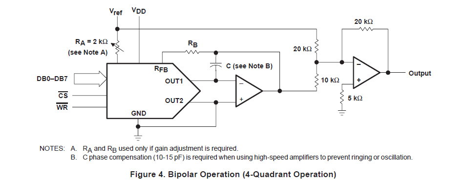

Ich möchte einen ADC-Wandler bauen und habe dafür einen TLC7524CN
betsellt. Dem Datenblatt habe ich die Schaltung für Bipolar Operation
entnommen, auf die ich mich in meinen Fragen beziehe (siehe
Dateianhang!). Leider bin ich noch etwas unerfahren was das basteln
angeht, daher bitte ich euch hier um eure Hilfe.
CS und WR sind ja nur logische Eingänge zum Verzögern des analogen
Ausgangsignals. Sowas brauche ich nicht, daher kann ich die einfach auf
Masse ziehen. Für VDD+ und Vref hatte ich gedacht, dass ich 5 V nehme
und die dann auch für die Spannungsversorgung der OP´s nutze mit einem
5V/+-5V Traco. Jetzt habe ich allerdings gesehen dass ich dann
vermutlich nicht mehr auf meine analoge Ausgangsspannung von 5 V komme?
(da die OP´s bei 5 V Versorgungsspannung keine 5V liefern können?)
Weitere Fragen gibt es bezüglich der Notes A und B. Wofür dienen die
Widerstände Ra und Rb? welchen Wert sollte Rb haben? Was für einen
Kondensator brauche ich?
Zuletzt noch die Frage welchen OP ich verwenden muss, Tl072, oder TL074?
Gibts evtl. irgendwo eine Informationsquelle wo ich solche Fragen
nachlesen könnte oder gibt es jemanden der mir helfen möchte?
Ich Danke schonmal allen die sich die Mühe gemacht haben den Beitrag zu
lesen sowie allen die helfen möchten.
Viele Grüße
Hilby
> betsellt.
Musste es unbedingt dieser 25 Jahre alte Zombie sein?
> Ausgangsignals.
Ähm..... na gut.
Nimm Rail-to-Rail Opamps.
> Wofür dienen die Widerstände Ra und Rb?
A. RA and RB used only if gain adjustment is required.
Wenn du die Verstärkung des nachfolgenden Opamps einstellen willst. Mit
RA = RB = 0 ist der Bereich 0..Vref. Falls du aber z.B. 2,5V Vref
hättest und 10V am Ausgang wolltest, bräuchtest du eine Verstärkung von
4. Das könnte mit passenden RA und RB erledigt werden...
von spontan (Gast)
ADC ist das keiner eher ein DAC.
von Hilby (Gast)
Korrekt, Tippfehler meinerseits.
Der lag noch hier rum ;) . Solange es keine funktionellen
einschränkungen gibt?
Könntest du das genauer erläutern?
Super, das hilft mir weiter!
Danke
Hilby

von Anja (Gast)
Hilby schrieb:
> Ich werde wohl den OPA340 nehmen, ich schaue es mir mal an.
Der verträgt maximal 5.5V Versorgung. Du brauchst bei deiner Schaltung
einen OP mit mindestens +/-5V (symmetrischer) Versorgung (also 10V
Gesamtspannung) für den OP.
Gruß Anja
von Hilby (Gast)
Hey!
Danke für die Antwort. Ich habe nun ein wenig weiter gesucht und habe
diesen hier gefunden:
LMC662CN/NOPB
Der hat eine Versorgungsspannung von maximal +/-7.5V und hat einen
rail-to-rail output. Außerdem beinhaltet der 2 Operationsverstärker in
einem, also kann ich den doch gleich für beide benötigte OP´s einsetzen,
oder?
Gibt es sonst noch Hinweise, ob das vielleicht doch ein ungeeigneter OP
ist?
Danke für alle Informationen.
