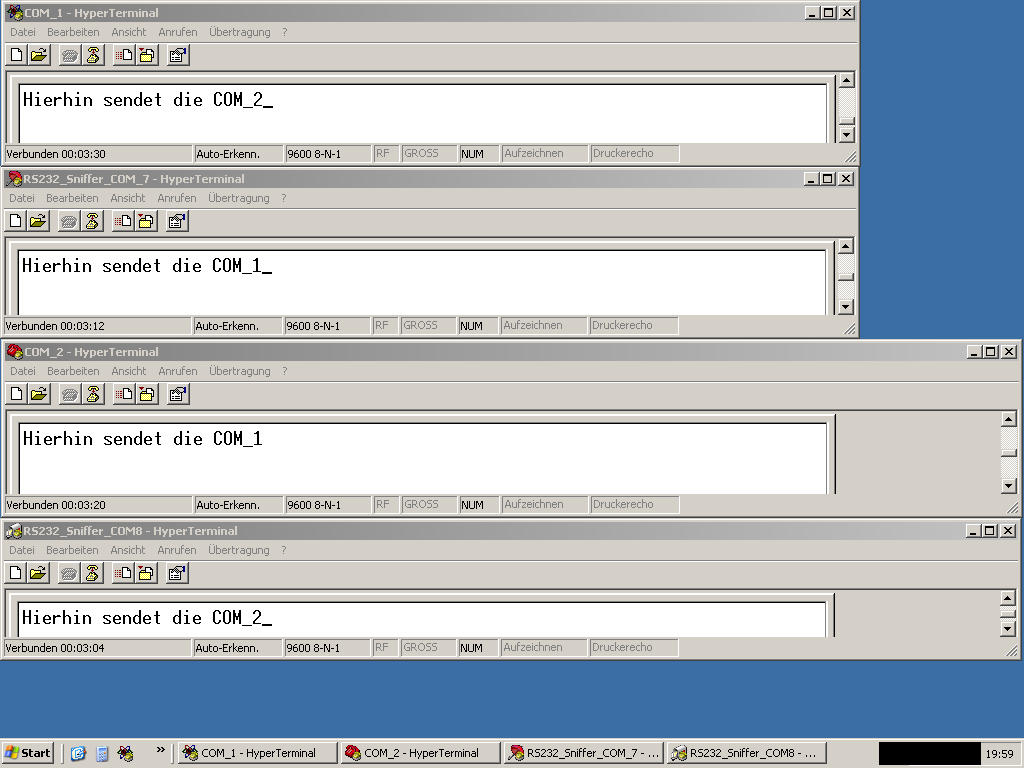

Danke für den Link.
Mit dem Ding kann man ja einiges. UART ist wahrscheinlich mit der RS232
oder halt V24 gleichzusetzen bzw. die UART von einem µC arbeitet ja nur
mit Logikpegeln von 5V usw.
Das Problem ist das ich ja schon in die Hardware investiert habe,
aber keine vernünpftige Freeware Software zum Protokollieren des
Datenaustausches besitze, die mit meiner Hardware zusammenarbeitet.
Habe den ganzen Tag gegoogelt und herumprobiert und bin nun mittels
Windows Hyper Terminal so weit gekommen, das wenn die Baudrate usw.
bekannt ist ich mitschreiben kann. Zwar ganz schön umständlich,
unflexibel und Komfortlos die Sache, aber immerhin kann ich damit
jeweils sehen was die eine Seite sendet und die Gegenseite empfängt.
Als Test habe ich vier Verbindungsfenster konfiguriert die im Anhang zu
sehen sind und meine Hardware an COM_1, COM_2 und einen USB-Anschluß des
PCs angeschlossen bzw. umgekehrt erst die Hardware angeschlossen und
dann die Verbindungsfenster.
COM_1 ist die COM_1-Schnittstelle des PCs
COM_2 ist die COM_2-Schnittstelle des PCS
COM_7 ist einer von der Hardware erzeugter USB Serial Port
COM_8 ist der andere von der Hardware erzeugte USB Serial Port
Im Fenster von COM_1 habe ich den Text geschrieben, welcher an COM_2 und
COM_7 zu sehen ist.
Im Fenster von COM_2 habe ich den Text geschrieben, welcher an COM_1 und
COM_8 zu sehen ist.
Hoffe morgen dann mal mich der Zielschaltung widmen zu können.
Wobei mir aufgefallen ist, das dort wahrscheinlich nur mit 5V-Pegeln
gearbeitet wird.

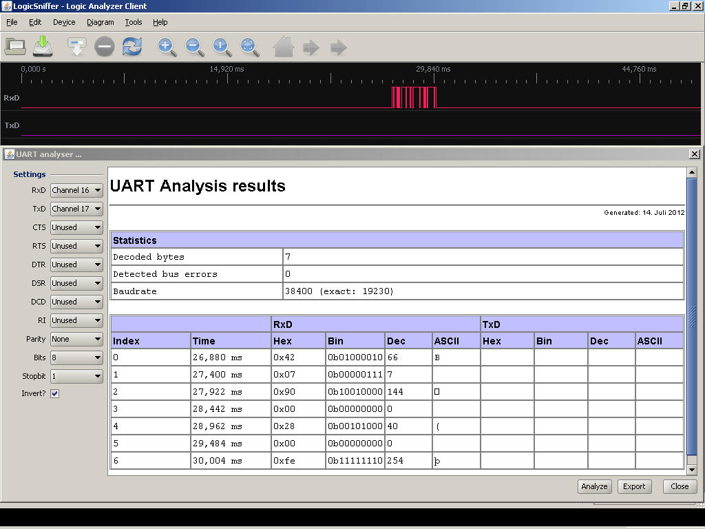

Nun ja, hinterher ist man ja immer schlauer oder auch nicht.
Ich untersuche ja eine UART.
Als Problem empfinde ich beim Open Workbench Logic Sniffer erstens,
das die ganze Geschichte in englisch ist.
Zweitens das es nicht möglich ist auf einen Pegel ( Trigger ) hin die
Aufzeichnung zu starten, zumindest haut das bei mir nicht hin.
Drittens, den geringen Speicher.
Laut Open Logic Sniffer ( OLS ) sendet die untersuchte UART mit 19200
Baud und zwar in einem gewissen Zeitabstand oder sogar sporadisch das
kann ich ja mit dem OLS nicht herausbekommen. Deshalb denke ich das
evtl. dies hier besser gewesen wäre.
http://www.zeitech.de/Scanalogic-2-PRO-Logic-Analyzer-mit-PWM-Generator-Selbstbaukit
Egal, nun habe ich folgendes Problem. Mit der Software zum OLS konnte
ich ja herausbekommen mit welcher Baudrate die UART arbeitet und sogar
das sieben Bytes gesendet werden. Siehe Anhang Logic Analyzer Client.

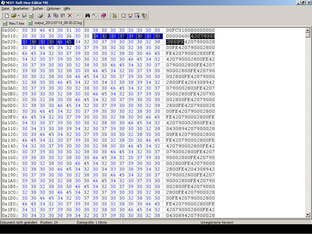

Nun besitze ich ja auch diesen RS232-Sniffer :
http://www.ebay.de/itm/RS232-Sniffer-to-one-USB-/110704582250?pt=Mess_Pr%C3%BCftechnik&hash=item19c681de6a
Hiermit und durch einen Tipp auf Hammer HyperTerm, konnte ich
herausfinden, das die UART zu beginn jedoch noch andere Daten sendet.
Siehe Anhang Hammer Term.
Um dies nun besser Darstellen zu können benutzte ich den Hex-Editor MX
siehe auch hier den Anhang.
Nun möchte ich diese Datenpakete " ordnen ".
Das heißt leicht Erkennbar machen, welche Daten immer gesendet werden,
wie z.B. die Bytefolge in Hex 42,07,90,00,28,00,FE.
In Hammer HyperTerm ist ja zu erkennen, das zu beginn ein Datenpaket mit
zwölf Bytes gesendet wird ( 00,FC,01,00,80 usw. ).
Ich suche also ein Programm, mit dem ich die sich wiederholenden
Sequenzen herausfinden kann und danach sauber Spalte für Spalte neu
anordnen kann und auch noch die Unterschiede in den einzelnen Zeilen
farblich Sichtbar macht. Praktisch so :
00 FC 01 00 80 00 00 00 00 00 06 00
42 07 90 00 28 00 FE
"" "" "" "" "" "" "" => bleibt gleich
42 07 90 00 28 40 BE => die letzen beiden Bytes anders
42 07 90 00 29 00 FD => die letzen drei Bytes anders
