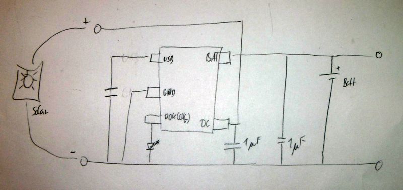

Hallo Zusammen,
ich habe eine kleine Ladeschaltung basierend auf dem Maxim 1551 gebaut.
Einfach die Standardkonfiguration wie im Datenblatt.
Das ganze lädt einen Lithium Akku von einem Kindle. Versorgt wird die
Schaltung von einer Solarzelle (6V, 50mA)
Nun hab ich das ganze mal angeschlossen, der Akku wird auch geladen,
allerdings nur wenn ich die LED auch anschließe. Die wollte ich
eigentlich im Endzustand weglassen, weil man sie eh nicht sieht und sie
auch 10mA braucht, was ja schon wieder ein beträchtlicher Teil meiner
Gesamtleistung ist. Allerdings verstehe ich nicht ganz warum? Das müsste
doch ohne auch gehen, oder?
Vielen Dank für eure Hilfe,
Christoph

Die LED sollte bei der dargestellten Schaltung niemals leuchten, da /POK
bzw. /CHG eine Open-Collector-Ausgang ist. Wenn sie trotzdem leuchtet,
ist das ein deutlicher Hinweis auf einen Schaltungsfehler.

Ha! Ich hab den fehler gefunden: Die Lötstelle die den Max mit GND
verbindet war nicht gut, die hing in der Luft, es ist verwunderlich dass
es überhaupt funktioniert hat.

Beide ICs haben openCollector-Ausgänge, aber verschiedene Funktionen. Da
wird ne LED gegen GND geschaltet nicht leuchten.
MAX1551 Power-OK (POK)
The MAX1551’s POKis an active-low, open-drain out-put that goes low when
VDCor VUSBis above 3.95V.
POKcan be used as a logic output or can drive an
LED. POKindicates the charger is connected to input
power and is charging.
MAX1555 Charge Status (CHG)
The MAX1555’s CHGis an active-low, open-drain
charge status indicator. CHGpulls low when the battery
is charging (whenever USB or DC are powered) and
charge current is greater than 50mA. CHGindicates
when the battery is fully charged by going high imped-ance when the
charger is in voltage mode andcharge
current falls below 50mA. Charging does not stop when
CHGgoes high. CHGis low in precharge mode.

Trotz des Zitates ist in Deinem obigen Schaltplan die LED falsch
angeschlossen; außerdem fehlt deren Vorwiderstand.

Der ursprünglich vergessene und nicht bemerkte GND-Anschluss hätte Dir
schon beim Nachmessen der Ladeschlussspannung auffallen müssen, da diese
nämlich um die Durchflussspannung der LED überhöht gewesen sein muss
(naürlich begrenzt auf die Höhe der Versorgungsspannung abzüglich ein
paar hundert Millivolt).

Wir sind hier nicht bei BILD, du musst mehr als nur die Schlagzeilen
lesen. ;-)
Wenn du dir die technischen Daten genau ansiehst, wirst du feststellen,
das /POK und /CHG stets mit gleichen Parametern angegeben werden.
Wenn der eine eine LED treiben kann, dann muss es folglich der andere
auch können.
