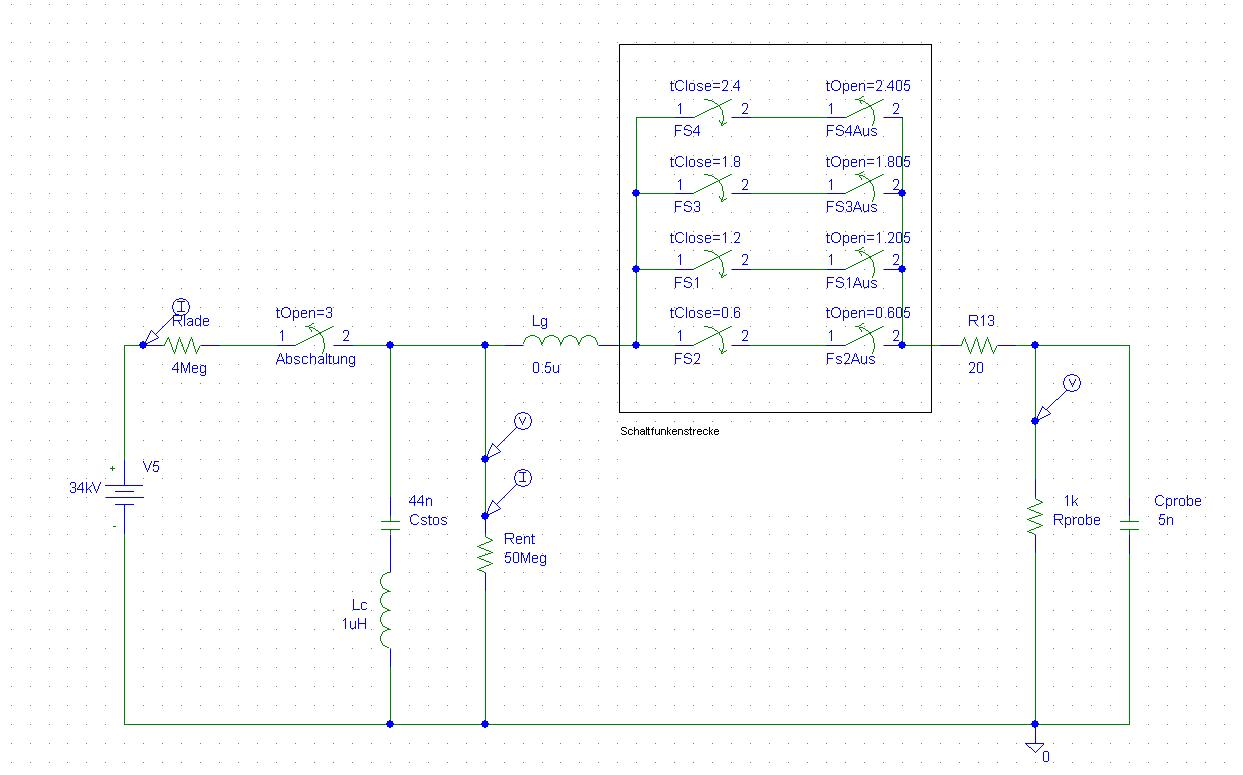

Ich möchte mit Pspice einen Impulsgenerator simulieren.
Mein späteres Netzteil kann von 0-40kV eingestellt werden. Dabei hat es
einen maximalen Ladestrom von 7,5mA.
Wenn ich in Pspice die Gleichspannungsquelle nutze ist dieser aber
höher.
gibt es eine Schaltung um den Ladestrom zu begrenzen oder eine
Spannungsquelle in Pspice bei der ich den maximal Strom
begrenzen/einstellen kann?
Der Strom darf nicht höher sein da ich noch Lade, Entlade und
Schutzwiderstände dimensionieren muss. In meiner jetztigen Simulation
ist der Ladestrom bei 8,9mA. Und damit lässt sich das schlecht
realisieren.
mfg Hannes

Du nimmst einfach eine Stromquelle, stellst die auf den gewünschten
Strom ein und lässt die den Kondensator solange aufladen, bis die
gewünschte Spannung erreicht ist.

Ich will ja nur wissen ob es in Pspice eine Spannungsquelle gibt bei der
ich trotzdem den maximalen Ausgangstrom einstellen kann oder nicht.
Und wenn nicht wie könnte man es anders Lösen.

@  Hannes A. (Gast)
AFAIK nein.
Nimm die beschriebene Stromquelle. Parallel dazu eine Spannungsquelle,
wobei mittels idealer Diode (dbreak) von der Stromquelle (Anode) zur
Spannungsquelle (Kathode) eine Verbindung hergestellt wird. Damit
begrenzt die Spannungsquelle die Spannung der Stromquelle. Alternativ
geht auch ne ideale Z-Diode mit entsprechendender Z-Spannung, hat aber
den Nachteil, dass man die Spannung dann in der Simulation nicht ändern
kann.
