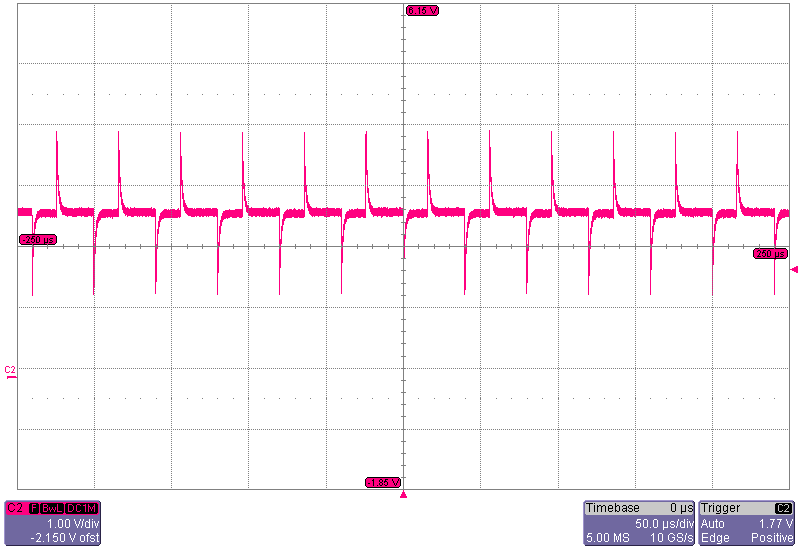

Ich möchte einen 4-Pin PC-Lüfter ansteuern. Zum Ausprobieren habe ich
mal das Teil an ein Labornetzteil mit 12V angeschlossen. Ein
Funktionsgenerator soll mir das PWM Signal generieren. Die Signalprobe
ist gegen Masse und dem Pin 4 des Lüfters angeschlossen.

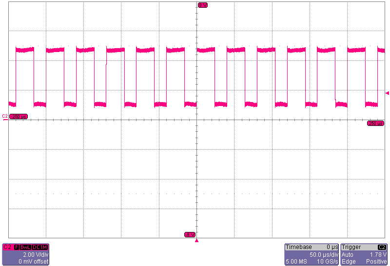

Leider funktioniert das nicht wie gewünscht. Im ersten Bild das von mir
verwendete PWM Signal. Schaut ganz gut aus, ich habe mich dabei an der
Intel Spezifikation orientiert:
           Mein Setup         Max. laut Spec.
Amplitude      5V               5.25V
Frequenz      25kHz            22-28kHz
Max für low  0.2V               0.8V
Duty Cycle    60%               n.a.
Im zweiten Bild sieht man, was passiert, sobald ich das Signal
anschliesse. Warum entstehen da so komische Spitzen? Sollte das Signal
nicht nach dem Anschliessen genau gleich aussehen?Hab ich da etwa noch
Bauteile ausgelassen?
Dem Lüfter ist das übrigens ganz egal, der läuft einfach weiter.
Vielen Dank für Eure Hilfe!
Das ist ein differenziertes Rechtecksignal. Oder technisch gesehen der
Strom der fliesst wenn dein Signal einen kleinen Kondensator auf und
wieder entlädt.

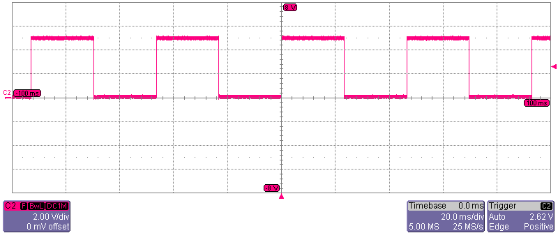

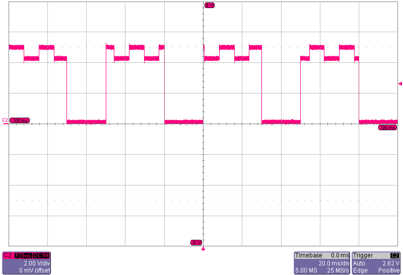

Leider funktioniert meine Schaltung noch immer nicht. Im ersten Anhang
(trace-sig-to-npn-5v-PN2222.png ) ist ersichtlich, wie das Signal
zwischen P1 und P2 ausschaut.
In der zweiten Anlage das PWM Signal eines Mikrocontrollers, der den
Lüfter korrekt ansteuert.
Wer weiss weiter?

> Im ersten Anhang (trace-sig-to-npn-5v-PN2222.png ) ist ersichtlich,
> wie das Signal zwischen P1 und P2 ausschaut.
Sieht aus als ob du + und PWM des Lüfters vertauscht hast,
denn der Lüfter zieht bei jeder Kommutierung viel zu viel Strom
über den PWM Eingang.
Da liegt das Problem! Ich habe die PWM Leitung und die Sense Leitung
vertauscht. Die Ecken am Rechteckssignal
((trace-sig-to-npn-5v-PN2222.png), die jede Form wie einen Turm
ausschauen lassen, sind in Wirklichkeit das Sense Signal.
Vielen Dank an alle, die mitgeholfen haben!
