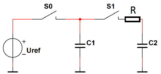

Funktion für Ladungsausgleich zweier Kondensatoren
OP #2723225
erst wird S0 geschlossen und C1 vollständig geladen und S0 wieder
geöffnet. Dann wird S1 geschlossen.
Wie berechnet man den zeitlichen Spannungsverlauf an C2? Wie man die
Spannung nach unendlich langer Ausgleichzeit berechnet weiß ich. Aber
wie man auf den Verlauf kommt, fehlt mir grad etwas der Ansatz.
Hat jemand einen Tipp?
Gast #2723249
I=(U1-U2)/R
I=dQ/dt
dQ=dQ2=-dQ1
Q=C*U => dQ1=C1*dU1, dQ2=C*dU2
Q1+Q2=Qges => C1U1+C2U2=C1Uref
Einsetzen gibt U1-U2 = R*I = R*dQ/dt = R*C2*dU2/dt, also eine
Differentialgleichung, bei der allerdings U1 noch ersetzt werden muss.
Letztlich kommt da ne Exponentialfunktion raus, die Spannungsdifferenz
geht gegen Null, oder anders gesagt geht für jeden Kondensator die
Differenz zur Endspannung gegen Null. Die Zeitkonstante (tau) ist dann
R*C, wobei C die Gesamtkapazität der Reihenschaltung von C1 und C2 ist.
U2 = C1/(C1+C2)  U0  (1-exp(t/tau))
Hehe, hab schon lang keine DGL mehr gelöst :)
Die Rechnung hat dann doch ne halbe Seite gebraucht...
