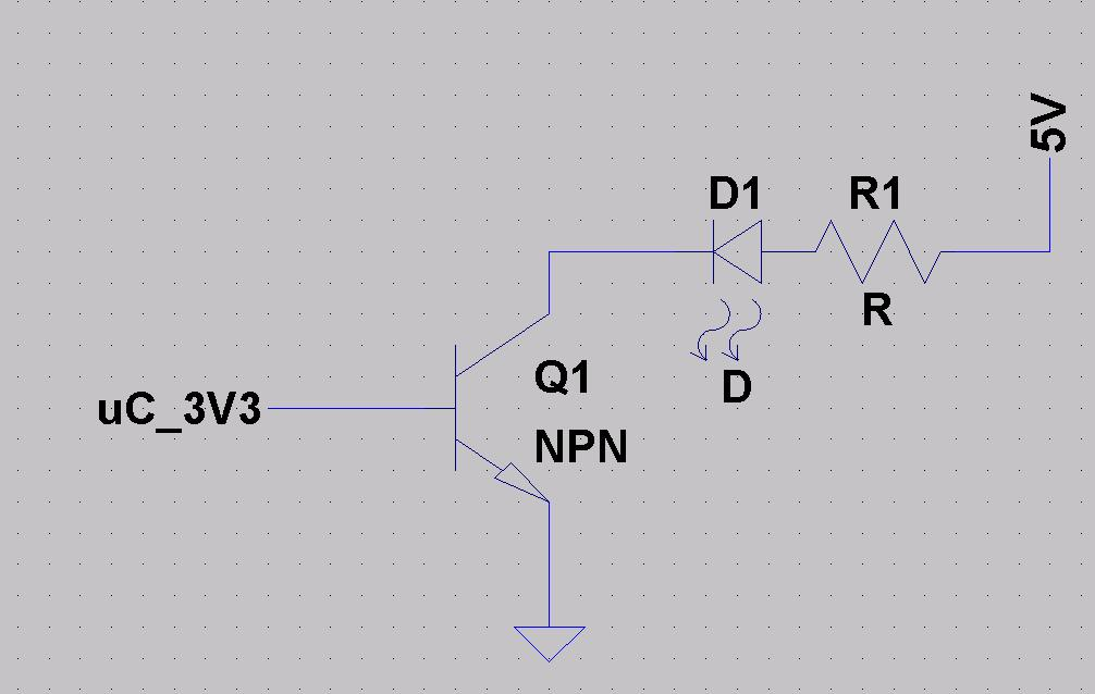

Hallo, ich möchte eine LED mit einem Transistor und einem uC hell und dunkel bekommen. Stimmt das so wie ich mir das gedacht habe? Kann mir da einer helfen? Vielen Dank schonmal. Anfänger

Hallo, ich möchte eine LED mit einem Transistor und einem uC hell und dunkel bekommen. Stimmt das so wie ich mir das gedacht habe? Kann mir da einer helfen? Vielen Dank schonmal. Anfänger Anfänger schrieb: > Stimmt das so wie ich mir das gedacht habe? Da fehlt noch ein Widerstand vor der Basis; sonst OK. Gruß Dietrich Anfänger schrieb: > Hallo, > > ich möchte eine LED mit einem Transistor und einem uC hell und dunkel > bekommen. > Stimmt das so wie ich mir das gedacht habe? Es fehlt ein Basisvorwiderstand. Wenn Du eine einstellbare Helligkeit brauchst, musst Du entweder eine einstellbare Stromquelle nehmen, oder am Portpin eine PWM programmieren. Gruss Harald

Ah okay, stimmt, habe ich vergessen. Wie gross muss der ungefähr sein? Nein Helligkeit brauche ich nicht. Nur On/Off. Danke euch für eure superschnellen Antworten :) 220 ohm Siehe Artikel Basiswiderstand Anfänger schrieb: > Wie gross muss der ungefähr sein? Wenn Du es stromsparend dimensionieren willst, musst Du was über den LED-Strom und den zu verwendenden Transistor sagen. Alexander Schmidt schrieb: > 220 ohm ... ist vielleicht der kleinste Wert, den der µC verträgt. Aber das ist ohne genauere Angaben schon sehr pauschal "geraten". Gruß Dietrich

vergiss den Basiswiderstand nicht ! 2..3 KOhm

Frank M. schrieb: > Siehe Artikel Basiswiderstand Super vielen Dank. Dietrich L. schrieb: > Wenn Du es stromsparend dimensionieren willst, musst Du was über den > LED-Strom und den zu verwendenden Transistor sagen. Okay dankeschön. Transistor hab ich noch keinen ausgesucht. Werde mich mal in dem Artikel schlau machen.

Du musst noch einen Basiswiderstand einbauen! (4K7) Ist ja schon gut! Ich glaub jetzt hat er kapiert, dass er einen Basiswiderstand braucht.

(3,3 V - 0,7 V) / 4700 ohm = 0,55 mA Das ist etwas wenig Basisstrom. Mit den 220 ohm bist du auf der sicheren Seite. ein normaler Transistor hat eine Verstärkung von >200 (zumindest in dem Segment) da werden aus 0,5 mA dann min. 100 mA. Das reicht locker für eine LED die vlt. 20 mA zieht (mehr halten die normalen eh nicht aus). Ein Basiswiderstand von 220 Ohm wäre sogar kontraproduktiv da: 1. der µC mehr belastet wird als es sein muss. 2. Unnötig Energie verbraten wird. 3. Der Transistor sich über soviel Basisstrom nicht unbedingt freut (grade die billigen China-Dinger mögen das net) EDIT: Selbst an der LED sind 220 Ohm meisst Verschwendung, sie geht mit 470 genauso gut (nur marginal dunkler) und braucht nur halbsoviel Strom... Man könnte ja einfach ne Low Current LED mit 1K direkt an den Mikrocontroller hängen, wäre aber wohl zu einfach . . .

>> Mit den 220 ohm bist du auf der sicheren Seite. und verputzest unnötig Strom ... wird ein Transistor als Schalter verwendet, muss der BasisStrom so gross sein das der gesättigt ist. Bei einer Verstärkung von z.B. von 200 und einen LED-Strom von 50mA sollte der Basisstrom etwas großer als 0,25 mA sein ... 3,3V - 0,7V = 2,6V 2,6V : 0,00025A = 10400 Ohm also bist Du mit einem Widerstand von 4,7 kOhm recht gut bedient 2,6V : 4700Ohm = 0,00055A 0,00055 * 200 = 0,11A max Ic Gruss Ralf @Falk Brunner (falk) >Man könnte ja einfach ne Low Current LED mit 1K direkt an den >Mikrocontroller hängen, wäre aber wohl zu einfach . . . Das wäre evtl. wirklich zu einfach - je nach Uf (Farbe) der LED. Denn lt. seinem Schaltbild wird der µC nur mit 3,3V betrieben.

Karl Heinz Buchegger schrieb: > Ist ja schon gut! > Ich glaub jetzt hat er kapiert, dass er einen Basiswiderstand braucht. ja :P Jens G. schrieb: > Denn > lt. seinem Schaltbild wird der µC nur mit 3,3V betrieben. Genau der uC (MSP430F5438) wird mit 3.3V betrieben. Würde es mit einem Mosfet gleich funktionieren? Oder besser oder würde es keinen Sinn machen? @ Anfänger (Gast) >Genau der uC (MSP430F5438) wird mit 3.3V betrieben. Reicht für rote, grüne und gelbe LEDs. >Würde es mit einem Mosfet gleich funktionieren? Ja, BS170 & Co.

Falk Brunner schrieb: > Reicht für rote, grüne und gelbe LEDs. Gelbe gibts keine, dafür aber noch eine blaue ;) Beschaltung dann gleich wie mit nem Transistor? Danke für eure Hilfe! @ Anfänger (Gast) >Beschaltung dann gleich wie mit nem Transistor? MOSFETs sind auch Transistoren. Beschaltung ähnlich aber nicht gleich. Gate direkt an den uC, Source auf GND, Drain an die LED. Die Ängstlichen nehmen noch 100k als Pull-Down Widerstadn zwischen Gate und Source. Antwort schreibenBitte melde dich an, um einen Beitrag zu schreiben. |
